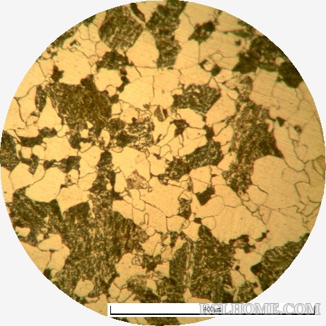

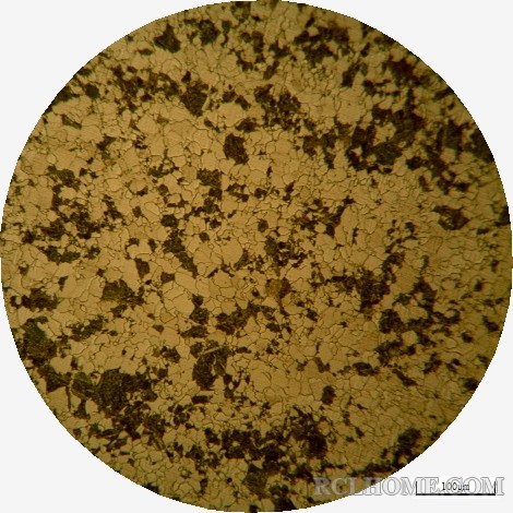

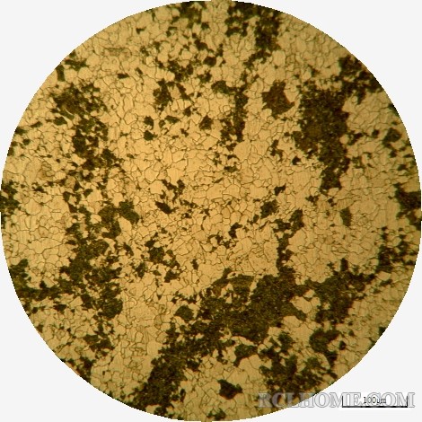

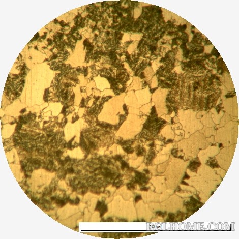

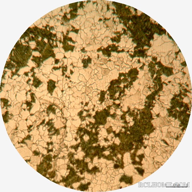

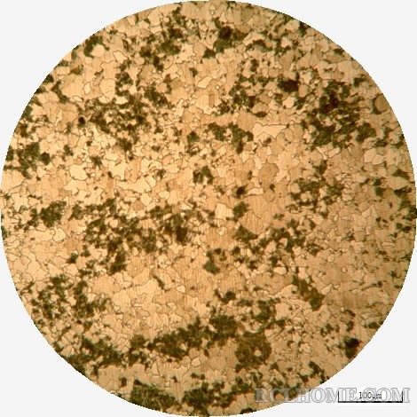

15CrNiMo等温正火组织大家看看是否合格,都是些什么组织?

偏析严重,像是铸钢正火后的组织

不合格组织,铁素体与珠光体分布很不均匀

组织不能说是不合格,铁素体与珠光体是正常的且并没有出现其他组织,偏析是有的但100倍下看还是可以接受的。并没有大面积的集中偏析。图片上传放大倍数有所失真,对照带状组织评级并不超。且该产品力学性能完全合格。

请问主楼等温正火的等温温度准确吗?等温的温度是多少。

等温温度680度。
