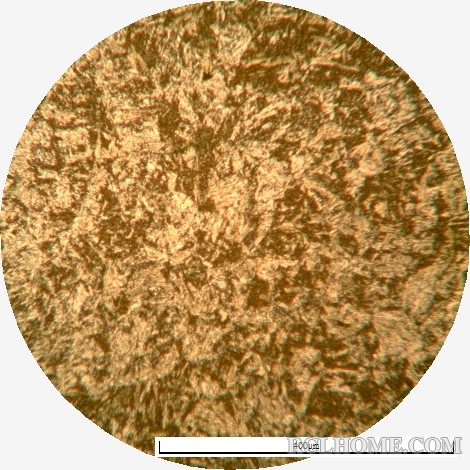

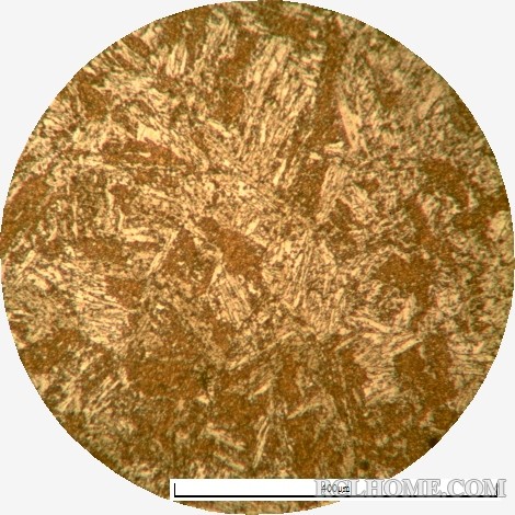

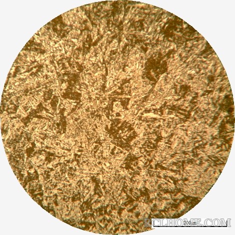

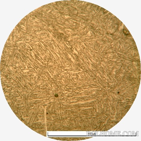

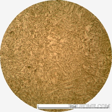

1Cr13调质后组织照片如下,请问各位金相照片上都是些什么组织?请指教,热处理工艺1020加热油冷700度回火,硬度HB92. 1Cr13  400x.JPG 1Cr13-1调质400X.JPG 1Cr13调质200X心部.JPG 1Cr13调质400X.JPG 1Cr13调质400X-1心部.JPG 1Cr13调质400X-边缘.JPG

你的放大倍数的标尺表示方法好像有问题吧,组织为保持马氏体位相的回火索氏体+部分铁素体

是的感谢您的提醒拍照的时候标尺忘记调整了,您看以上组织那个性能会比较好。

你的图是几个试样做的呀,各自对应的工艺是什么呀

同一工艺生产的,第二图是单独一个工件忘记标注了不好意思该试样心部及边缘均为此组织,其他的均为另一试样的不同部位取样。同样的工艺生产这两个试样组织怎么会差距这么大呢?

根据你的图片推测,你的工件尺寸不小,淬火冷速不够,导致靠外表的部位组织好于内部
