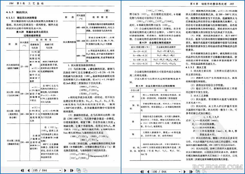

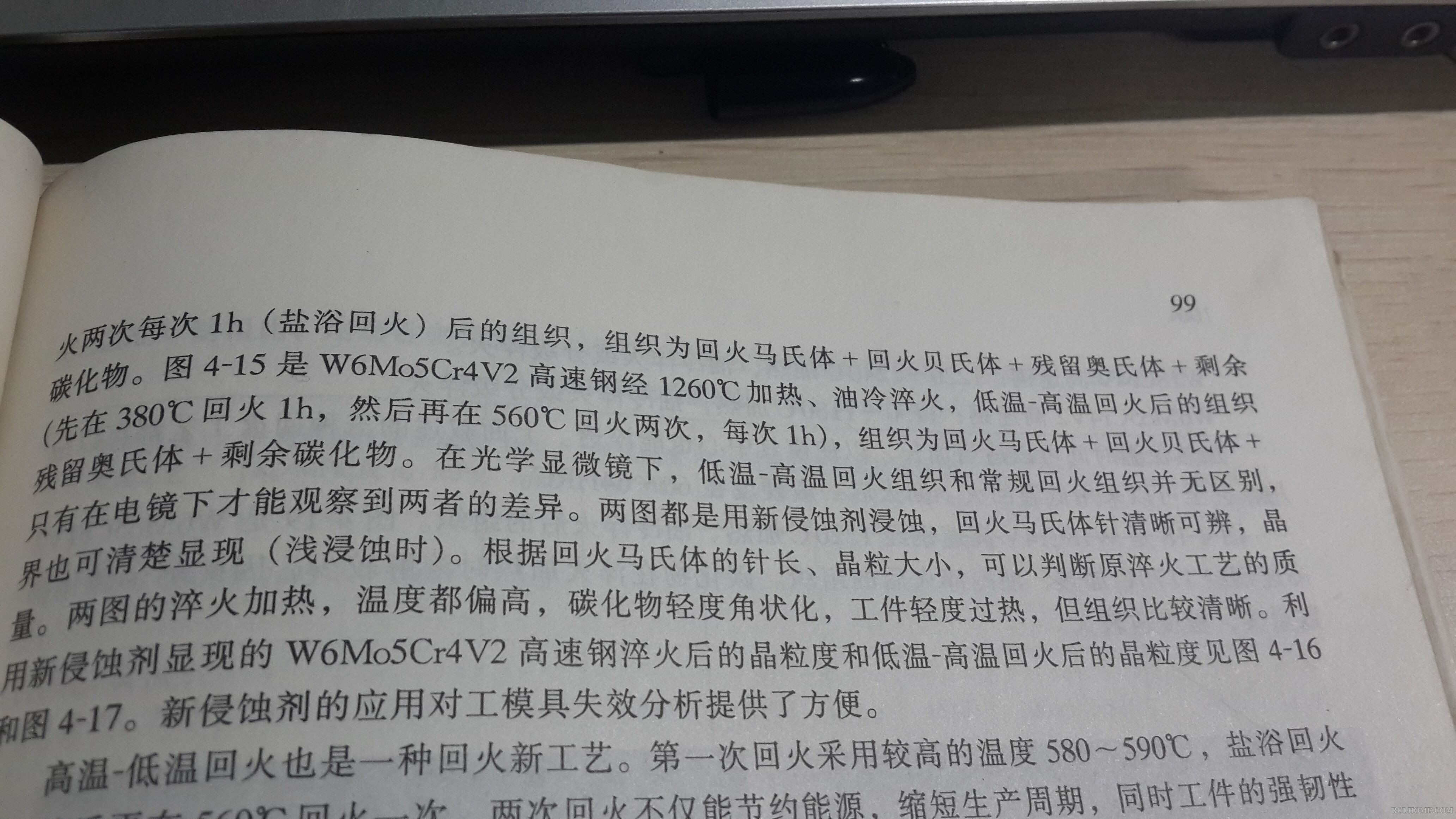

发表于 2015-4-17 20:31:58 | 显示全部楼层
在《新编工模具钢金相热处理》一书中,人家明确提出了回火贝氏
发表于 2015-4-17 20:38:10 | 显示全部楼层
方便上个截图吗?
签到天数: 943 天
37
1446
9036
9036
发表于 2015-4-17 20:42:37 | 显示全部楼层
拍个照看看
发表于 2015-4-17 20:46:58 | 显示全部楼层
你认为这里的“回火贝氏体”是怎样的一个组织结构呢?
发表于 2015-4-18 19:58:41 | 显示全部楼层
图片是否可以看一看?
