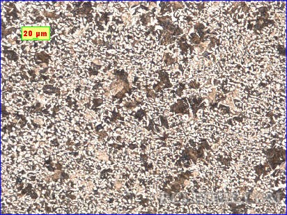

请各位帮忙分析以下图
材料:35K
1.对塑性变形加工有何影响?
2.图中的大块颗粒是什么?

发表于 2015-4-14 15:33:32 | 显示全部楼层
铁素体+合金渗碳体。
发表于 2015-4-14 20:26:44 | 显示全部楼层
那块状的是珠光体,之家金相板块有人发过几次类似的帖子,讨论的问题是这是不是混晶。我曾经做过类似20#的组织,虽然不像你这样一大块大块的,但是很不好,然后我通过了一次正火改善了组织。

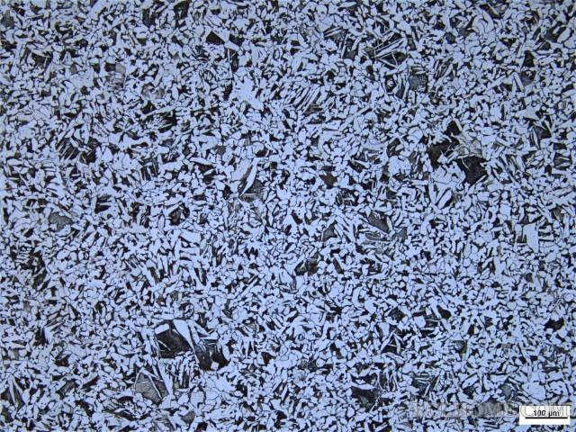

发表于 2015-4-14 20:37:54 | 显示全部楼层

发表于 2015-4-15 10:14:41 | 显示全部楼层
清淡 发表于 2015-4-14 20:37
都是100x的,材料好像是25C,这就是我处理前后的对比
我认为清淡提供的只是一般的正火缺陷,再次正火可以消除,而楼主的产品是冶金缺陷斑点状偏析造成的含Cr\Mn等元素的合金渗碳体的大块区域,再次正火也是改善不了的。

发表于 2015-5-6 16:47:18 | 显示全部楼层
楼主这个问题是精髓啊,我这里也是遇到35K的材料,普遍存在上述图示中的组织,而且还更严重,通过退火后无法解决反而加剧,只能正火,矛盾就是我这里只有退火设备
