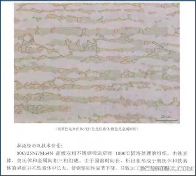

1.00Cr25Ni7Mo4V   铁素体是浅红色。奥氏体是浅蓝色。中间相明明向浅蓝区域长大怎么说在铁素体中长大?

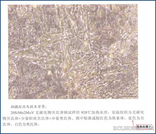

2.20SiMn2MoV  蓝色在哪?我没有色盲吧,找不着蓝色啊。

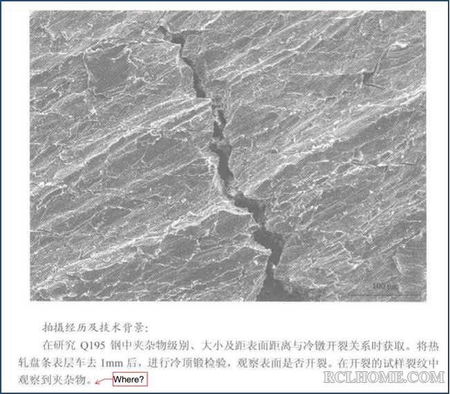

3.Q195  也不知指哪块?裂纹左边?裂纹右边?两块都是?

2应该是板条马氏体+无碳粒状贝氏体+白色的铁素体
1界面形核的“金属间相”不止一种,图中文字指的是其中一种。
3不知道是不是裂纹中间的白色部分

1.图谱下面有文字说明:橙色表示金属间相。
2.同样有白色奥氏体文字说明。只是我看不到蓝色。
3.裂纹中?其他区域也是这样啊?不明白。

橙色应该是析出的Cr2N,降温过程中形成的奥氏体区富氮,铁素体区富Cr,又由于温度低时Cr的扩散困难,而N可以往铁素体中扩散而形成Cr2N。的确是往铁素体中生长。

我能看到类似板条马氏体的区域一些区域颜色深一些颜色浅
