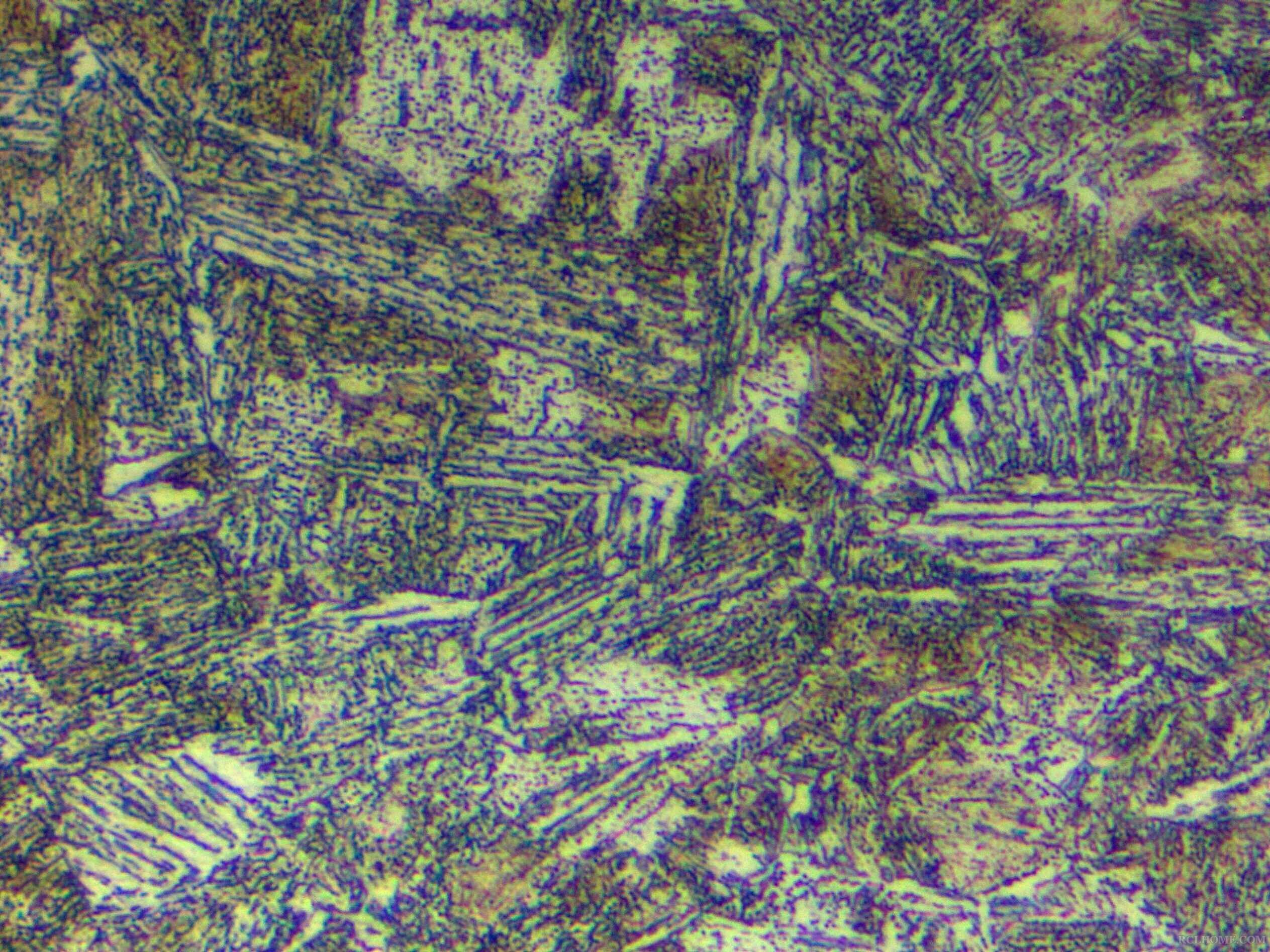

看看这个渗碳件的心部组织。

M  上B  粒B

放大倍数是多少?

低碳马氏体+贝氏体,冷却好像不是很好。多大 的工件,什么材料的,淬火温度?介质?

高工别让我们猜了,把情况说清楚吧,只看金相的确不好说

有点像球化后淬火保温时间短了的感觉。

板条马氏体+心部铁素体+少量残与奥氏体+下B

M+F+B上+粒B,
