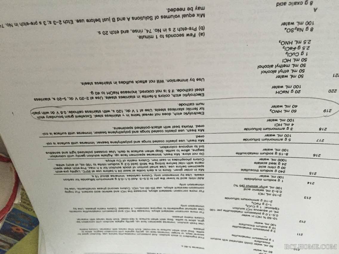

晶粒度腐蚀有不显现孪晶的方法
 楼主| 发表于 2015-4-10 21:21:28 | 显示全部楼层
日月光辉 发表于 2015-4-10 20:36
晶粒度腐蚀有不显现孪晶的方法
愿听详解

发表于 2015-4-11 17:57:18 | 显示全部楼层
我以前看到的,要去查下资料,老外的一个标准里面有

发表于 2015-5-5 18:42:19 | 显示全部楼层
清淡 发表于 2015-5-5 11:33
在上海材料研究所问了那老师,她也没办法,只是叫我别用截点法,用对图谱评级,如果说真有朋友你说的方法 ...
我印象中是电解腐蚀,明天回公司查一下

发表于 2015-5-7 21:38:41 | 显示全部楼层
看下图,老外标准上的
264
1064
1064
发表于 2015-5-7 21:39:25 | 显示全部楼层
图片中圈出来的部分
清淡 + 10 谢谢!
 楼主| 发表于 2015-5-7 21:42:26 | 显示全部楼层
日月光辉 发表于 2015-5-7 21:39
图片中圈出来的部分
219是什么意思?
 楼主| 发表于 2015-5-7 21:43:59 | 显示全部楼层
图片中圈出来的部分
我这里也有几种方法,草酸电解、5%的硝酸酒精电解、D12腐蚀、溴甲醇腐蚀。
264
1064
1064
发表于 2015-5-8 18:37:25 | 显示全部楼层
清淡 发表于 2015-5-7 21:42
219是什么意思?
第219种腐蚀剂
