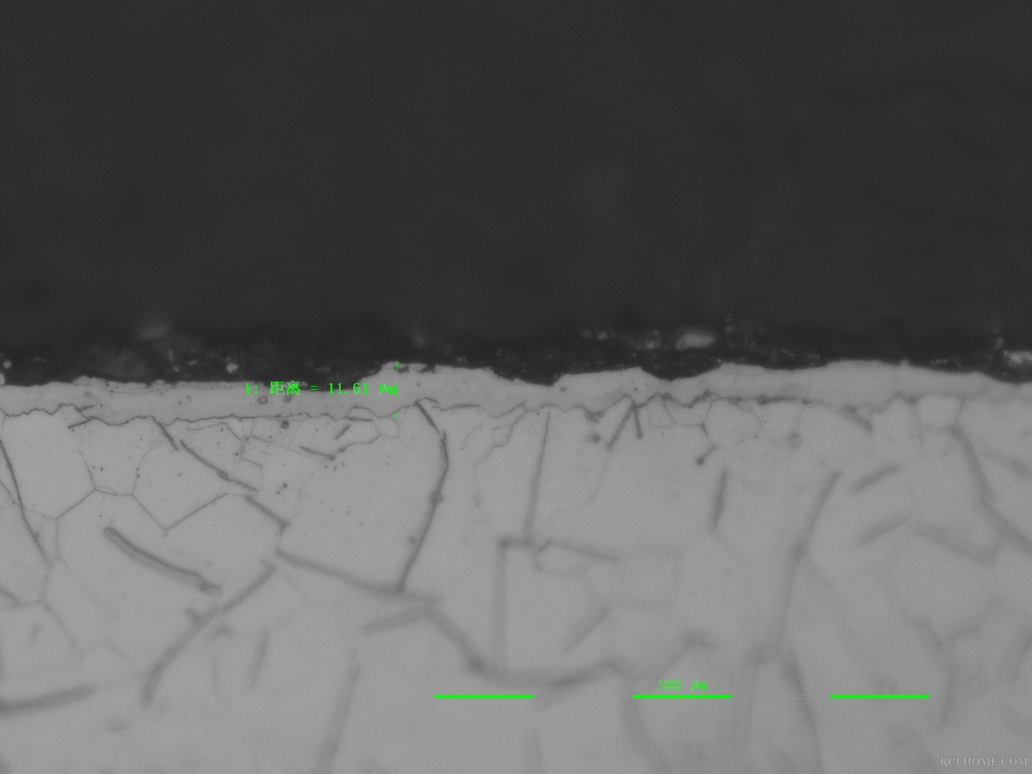

如图:SPCC软氮化,要求表面硬度大于450HV,表面白层大于8UM,表面灰白色(随炉冷)。供应商今天入厂一批保持架脆性很大,脆断原因:1.白亮层分层出现Fe2N层?2.白层深度过深?

 楼主| 发表于 2013-2-4 10:48:57 | 显示全部楼层
壁厚0.6毫米,正心部已出现针状Fe4N(说明渗穿).另附上脆性正常件表面组织照片(同时正常件心部也有针状Fe4N)。
发表于 2013-2-4 11:34:31 | 显示全部楼层
那不结了,问题就出在你们把零件渗穿了,当然脆性就大了,缩短工艺时间吧!

发表于 2013-2-4 11:47:35 | 显示全部楼层
建议缩短时间,降低氮势。对脆性件的废品挽救方法:280-320C回火,或更高温度试一试,如果改善了脆性就OK,如不行就废了。我们做保持架是液体渗氮,最长时间60min.

 楼主| 发表于 2013-2-4 11:51:24 | 显示全部楼层
dhzhou888 发表于 2013-2-4 11:47
建议缩短时间,降低氮势。对脆性件的废品挽救方法:280-320C回火,或更高温度试一试,如果改善了脆性就OK, ...
已做300度回火试验但脆性未改观。目前改进方向基本和周工建议一致

发表于 2013-2-5 12:02:45 | 显示全部楼层
我们做的保持架材料:Q/BQB403-DC01(St12),表面硬度360-760HV0.2  深度0.003-0.015mm。

发表于 2013-2-5 14:08:23 | 显示全部楼层
厚度0.6mm,两边渗,允许的扩散层才0.3mm,只要有白亮层,扩散层肯定到达中心,整体脆性自然出现。从热处理上解决这个问题,有难度啊!材料可否适当加厚一点?
