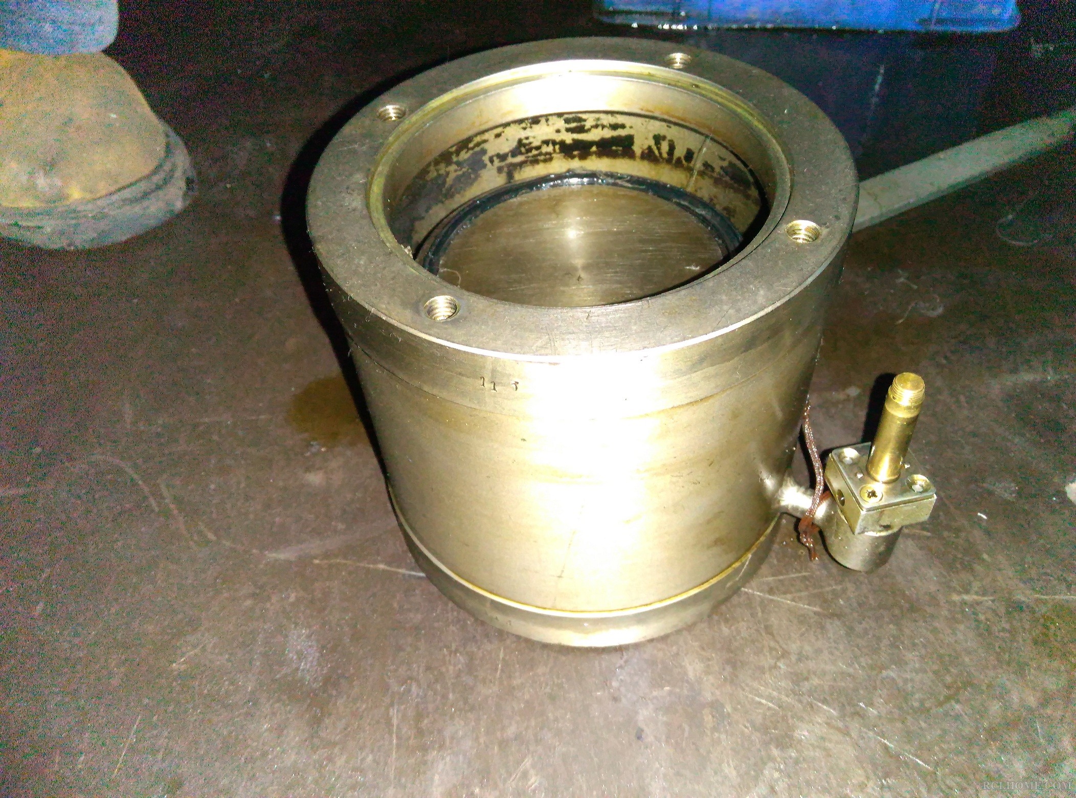

现在答案揭晓:问题出在旋片泵上的压差阀上,压差阀的阀芯卡在了阀芯上,不能动作造成,因为压差阀造成不能抽真空的故障还是第一回。
 楼主| 发表于 2015-4-8 19:45:13 | 显示全部楼层
这个压差阀使用了大概4年时间,在真空管道和阀的内壁上,产生了厚厚的油痂,用汽油都泡不掉,只有细砂纸打磨里面还有留下的黑色东西。当压差阀中心的阀板不能下行的话,就像一扇门被关上了。
 楼主| 发表于 2015-4-8 19:57:14 | 显示全部楼层

 楼主| 发表于 2015-4-8 20:03:06 | 显示全部楼层
压差阀最容易出的一个故障是电磁放气阀烧坏。
因为在真空泵工作期间,电磁阀是一直得电的,关闭放气通路,长期通电会造成线圈温度升高而烧坏。
烧坏的故障表现是设备的压升率都非常好,就是真空度抽不到上。泵的出口有长期的油烟排出,真空泵在正常的情况只有在百帕的范围内有短时间的油烟,进入几十帕的真空后,真空泵就没有油烟排出了。
因为他相当于在真空管道上有一个大的漏点。
 楼主| 发表于 2015-4-8 20:05:43 | 显示全部楼层
当压差阀的放气电磁阀烧坏,又没有东西更换的话,可以在把磁阀的放气口堵死,相当于取消了压差阀一样。
