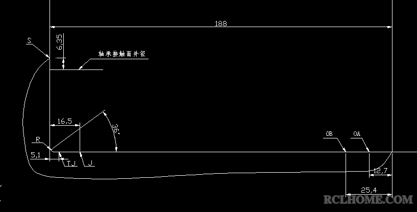

           如题(看附图)

大概揣测,1、表面不应有磨加工或其他加工造成的硬度偏离(烧伤或其他情况)2、倾斜是为了减少因锻造造成的 ...
           第1附图那些翻译文字怎么觉得参悟不透呢
发表于 2015-4-9 03:07:21 | 显示全部楼层
孤鸿踏雪 发表于 2015-4-8 10:55
第1附图那些翻译文字怎么觉得参悟不透呢
大意应该是这样。尺寸已经转为毫米。四舍五入后保留小数点后一位。至于HN之类的应为加工余量。HN表示图纸标识位置,单位应该为英寸。
