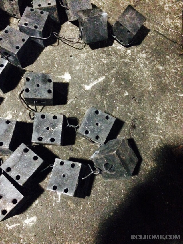

我现在一种45号钢·立方体!四周都有个小洞离边边也不远!中间一个大洞!淬火920普通冷却水!裂了!求介绍工艺!

发表于 2015-4-4 22:47:50 | 显示全部楼层
你在哪里遇到过这样的45钢淬火加热温度要920°C呢?
发表于 2015-4-4 23:11:47 | 显示全部楼层
请你说说该零件的用途及热处理技术要求。
发表于 2015-4-4 23:13:14 | 显示全部楼层
再发个图纸上来吧。
发表于 2015-4-5 12:07:32 | 显示全部楼层
45*钢为什么要选择920°C淬火?
70
318
318
发表于 2015-4-5 15:06:07 | 显示全部楼层
哎,只能无语了,45#是最普通的材料了,工艺还用问?
发表于 2015-4-5 16:21:46 | 显示全部楼层
Q工,从冷却介质上有什么考虑?
签到天数: 16 天
526
1650
1650
发表于 2015-4-5 16:32:29 | 显示全部楼层
看那个结构该采取措施的,别的不说
发表于 2015-4-5 16:44:18 | 显示全部楼层
风尘 发表于 2015-4-5 16:32
看那个结构该采取措施的,别的不说
请说说采取的措施?
签到天数: 16 天
526
1650
1650
发表于 2015-4-5 16:49:05 | 显示全部楼层
我们一般是把孔堵了,减少工件转变的应力,土办法 ,谢谢
签到天数: 16 天
526
1650
1650
发表于 2015-4-5 16:55:20 | 显示全部楼层
或者采取双介质淬火  水淬油冷,目的是使危险截面处的组织转变不要完全马氏体。谢谢
70
318
318
发表于 2015-4-5 22:52:48 | 显示全部楼层
所以因为 发表于 2015-4-5 16:21
Q工,从冷却介质上有什么考虑?
从淬火介质上考虑,只能采用水基淬火液,目前,呆扳手生产厂家,基本上是用网带炉加热,水基淬火液淬火,因为呆扳手是锻打件,水淬火容易开裂。就题目上这几个工装,又不是批量生产,没必要用水基淬火液,控制淬火温度,淬火前空冷一下不会有问题的吧
发表于 2015-4-6 09:02:26 | 显示全部楼层
QSQ 发表于 2015-4-5 22:52
从淬火介质上考虑,只能采用水基淬火液,目前,呆扳手生产厂家,基本上是用网带炉加热,水基淬火液淬火, ...
楼主所说的“普通冷却水”,是否就是“自来水”?
发表于 2015-4-6 09:04:51 | 显示全部楼层
这是一个方法,但产品量比较大,并且孔也多,可操作性不太强。
签到天数: 11 天
18
134
134
发表于 2015-4-7 15:53:13 | 显示全部楼层
热处理要求多少?大概问题一是淬火温度太高了,二是冷却剂的选择,最好空冷—盐水—油,各个冷却时间要掌控好!三是及时回火!这种情况是设计师没有考虑热处理工艺,如果要大批量稳定生产,建议在零件结构尺寸或材料选用上改进一下。我们热处理不能一味考虑满足设计和冷加工的一些过分要求!

发表于 2015-4-9 06:10:00 | 显示全部楼层
45号钢淬火温度应该在830到850以上各位大俠指导的很对

920度淬火裂了,还敢发到论坛。
不会是逗我们玩的吧!
签到天数: 405 天
1523
好好学习 天天向上
11033
发表于 2015-4-9 09:01:47 | 显示全部楼层
估计是,我们以前在黄岩全部都是自来水
发表于 2015-4-9 09:09:10 | 显示全部楼层
junshi 发表于 2015-4-9 09:00
920度淬火裂了,还敢发到论坛。
不会是逗我们玩的吧!
温度高是不恰当的,但还不是裂了的主要原因。
签到天数: 405 天
1523
好好学习 天天向上
11033
发表于 2015-4-9 10:16:51 | 显示全部楼层
那沈工认为主要原因在哪里呢?
发表于 2015-4-9 10:23:16 | 显示全部楼层
junshi 发表于 2015-4-9 10:16
那沈工认为主要原因在哪里呢?
冷却方式上,可以采用空冷—盐水—硝盐(油),盐水中的时间掌握好。
签到天数: 38 天
147
759
759
发表于 2015-4-10 03:50:24 | 显示全部楼层
看楼主920度淬45钢的工艺,估计楼主也很难掌握空-水-油的时间,再看工件颜色不像添加过盐。
这样的工件我一般820度淬,空冷至四个角略发黑,下盐水,约二百多三百度出水,空冷至80度带温根据客户硬度要求回火。这工件四孔离边太近不可急着下水。个人做法,不对请专家指正
签到天数: 22 天
36
144
144
发表于 2015-4-10 08:52:16 | 显示全部楼层
我之前也做过类似的工件,模具上的辅助器。也是有好几个孔。之前一直用盐水淬火。操作的好,裂的少;操作不好裂的多。后面改用PAG淬火,效果还可以。淬火温度830℃。

 楼主| 发表于 2015-4-10 17:04:49 | 显示全部楼层
晨彧青年 发表于 2015-4-10 08:52
我之前也做过类似的工件,模具上的辅助器。也是有好几个孔。之前一直用盐水淬火。操作的好,裂的少;操作不 ...
是不是冷却的时候适当的提起工件在放回水中?
发表于 2015-4-10 17:20:18 | 显示全部楼层
大家都说了一些,除了楼主的淬火温度选择得不是很合适以外,个人认为这个零件的5个孔的设计恐怕也是不尽合理。
4个角上的孔离边缘很近,这个地方零件的壁厚很薄,淬火时这里降温极快,应力很大哦,这恐怕也是一种原因。
甚至我估计开裂是在这个位置出现的。

发表于 2015-4-15 14:40:08 | 显示全部楼层
那沈工认为主要原因在哪里呢?
请神功说话
签到天数: 565 天
58
1215
5737
5737
发表于 2015-4-15 15:22:37 | 显示全部楼层
aaron01 发表于 2015-4-10 17:20
大家都说了一些,除了楼主的淬火温度选择得不是很合适以外,个人认为这个零件的5个孔的设计恐怕也是不尽合 ...
我也觉得是离边缘最近的四个孔靠外边开裂。
建议降低淬火温度并把这四个孔堵起来。
