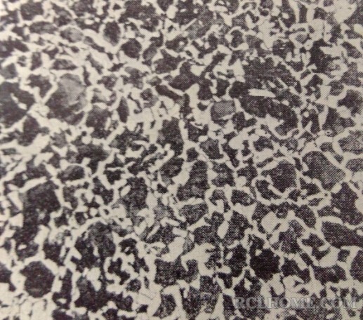

发表于 2015-4-3 11:22:10 | 显示全部楼层
绿秋叶 发表于 2015-4-3 09:59
其实锻件正火研究的是铁素体晶粒,吹风比空冷晶粒细!
上一个45钢正火组织图片。
组织说明:片状珠光体及白色网状、针状和块状分布的铁素体,晶粒大小不太均匀,有轻微的魏氏体组织。
你认为上面说到的“晶粒大小不太均匀”中的晶粒是否指的是正火工序奥氏体化完成时的奥氏体的晶粒而非所谓的“正火后的铁素体晶粒?”

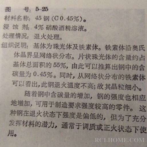

签到天数: 678 天
673
29171
发表于 2015-4-3 11:33:35 | 显示全部楼层
能否解释一下文字说明中“可以看出,此钢退火温度不高,故其晶粒细小”这句话的含义呢?

发表于 2015-4-3 16:05:54 | 显示全部楼层
绿秋叶 发表于 2015-4-3 15:48
没有否定你奥氏体晶粒大小的观点。说的是锻件退火考究的晶粒大小是指铁素体晶粒,这样才有意义! ...
1,你说的“锻件退火考究的晶粒大小是指铁素体晶粒”有无出处?
2.我在7楼给出的锻件退火组织图片,你怎么考究“晶粒大小'?这个晶粒是指铁素体晶粒么?
点评
你也认为这图片无法评定F晶粒,那么谁家退火想要这种组织形态呢?所以此图不能评也无需评。  发表于 2015-4-7 08:36

发表于 2015-4-10 16:48:18 | 显示全部楼层
绿秋叶 发表于 2015-4-7 08:30
但是退火时铁素体晶粒是变化的。我们这里等温退火件检查的就是铁素体晶粒的等级,作为供货要求的一项内容 ...
关于你作的点评,我要说明的是,
1.这张图可以评定奥氏体实际晶粒度。
2.这张图也是一张正常的退火组织金相图片。
点评
我知道这张图可以用来评定奥氏体晶粒度,我从一开始就没有反对你关于奥氏体晶粒度的相关看法。  发表于 2015-4-13 11:00
