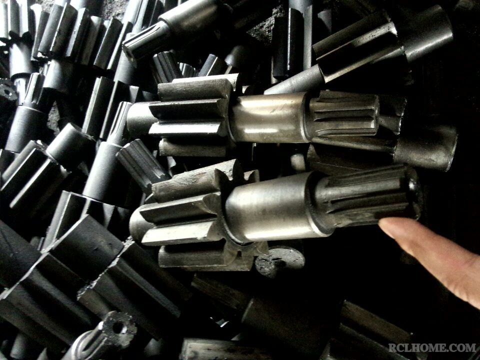

近期有一批工件,渗碳淬火后,表面硬度不达标,请大家帮助分析一下,具体情况如下:
工件为齿轮轴,规格如图所示,材料为20CrMnTi ,渗层1-1.2mm、要求回火后表面硬度HRC59以上。为达到此要求,我们一般把淬火硬度做到HRC63以上,否则回火后硬度很难达到要求。
为防止产生磨削裂纹,回火2次,分别为150℃、180℃ 。
多用炉生产、装炉量1.3吨(不含工装),工件比较密集。920℃强渗,降温到淬火温度保温40分钟。
淬火油为快速油,经检测主要指标为:粘度 22、最大冷速:108℃/s、特性温度747℃。油温设定70℃。搅拌一直设定为最高速。
之前的淬火温度设定为880℃,做了两炉,淬火硬度普遍在HRC59-63,高点在64度,硬度相对比较均匀,没有太高的点、也没太低的店。回火后检测、部分工件硬度偏低。
怀疑是淬火温度过高,残奥超标导致,又把淬火温度定为了845℃又试了一炉,结果淬火硬度不均匀,工装靠外侧的工件淬火硬度略有提升,部分工件HRC63-65,
但工装靠内的工件淬火硬度比之前还低,最低才HRC58。硬度差异较大。公司目前自己无法做金相,已联系好厂家,估计后天会出结果。
对此有几个疑问:1.为什么淬火温度降至845℃后,硬度不均匀性会大大增加?
                          2.为把淬火硬度提上去并且做均匀,大家有没有好的建议?
                          3. 淬火硬度HRC63-66(合格)和HRC59-63(不合格)从金相上能分辨的出吗?怎么分辨?
                          4. 通过改变淬火油冷却能力,能不能有效提高表面硬度?
请各位朋友给出宝贵意见,多谢!

108的冷速算不上快油吧 硬度上不去 可能是硬化层浅了吧   楼猪可以吧工件装炉后的照片发出来 让大家看看

工装照片和金相照片明天一起上传,工装改动不做太大希望了,老板要产量啊

1、粘度 22、最大冷速:108℃/s、特性温度747℃。这是快速淬火油,从图片看不是快速光亮淬火油,如果是,说明淬火油中有水。这种淬火油,最大冷速在90°左右,最好油温设定为80°。
