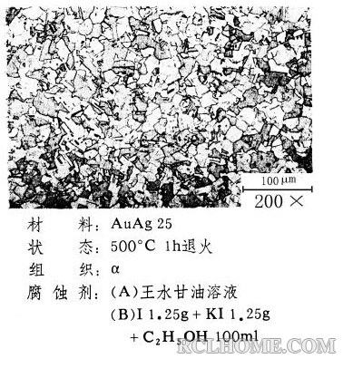

发表于 2015-4-1 14:41:24 | 显示全部楼层
在《实用金相图谱库》这本书贵金属章节还有金相照片。下面就是其中的一张。
