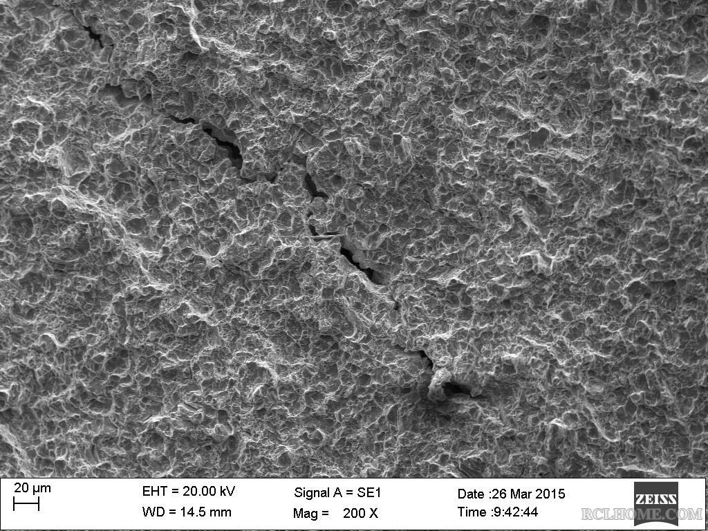

 楼主| 发表于 2015-3-31 10:37:22 | 显示全部楼层
附件中的是断口的照片
18
43
43
 楼主| 发表于 2015-3-31 10:41:32 | 显示全部楼层
LINFHAO 发表于 2015-3-31 10:20
应该可以。也可以适当提高回火温度。
在下面的帖子中,我传上了断口的照片,断口是韧性和脆性的混合断口,脆性断口占主要。
不知道在表面淬火后,在不影响强度的条件下,通过提高回火温度或者延长保温时间,来提高韧性,使用转角符合要求?麻烦您指点下1

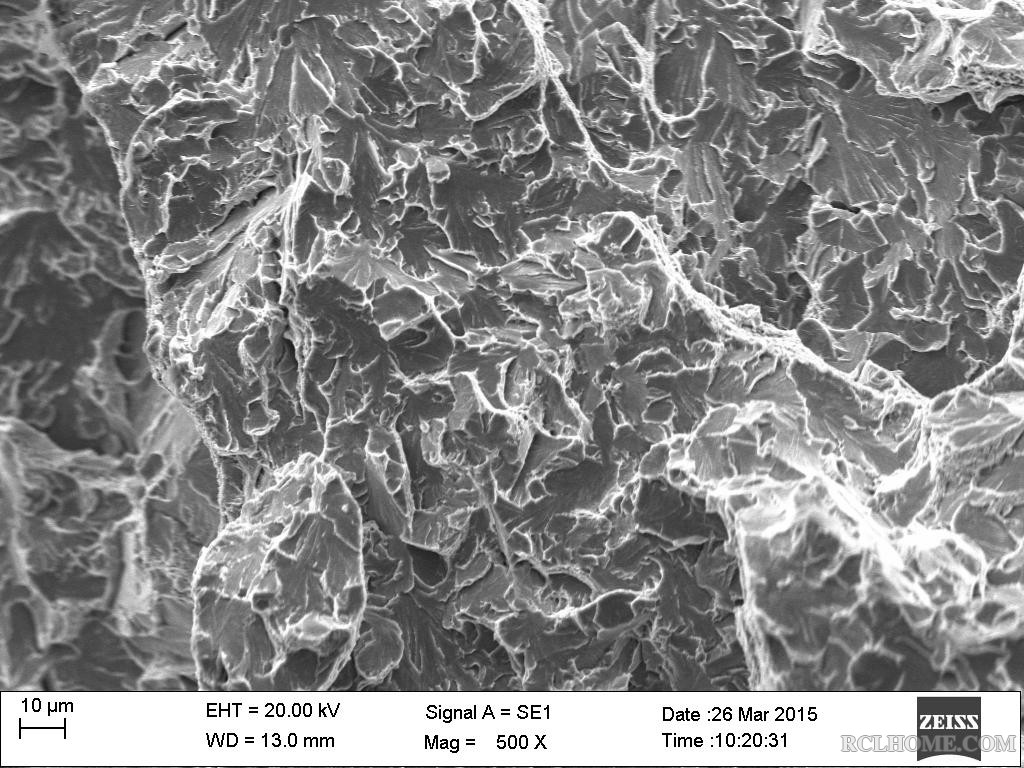

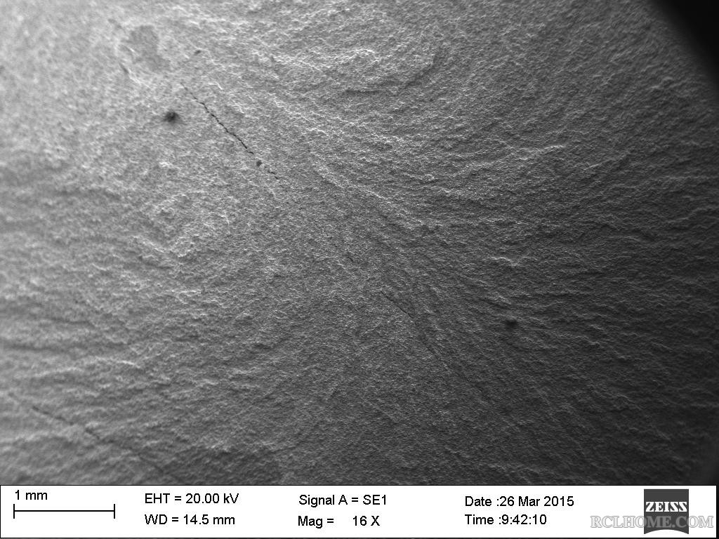

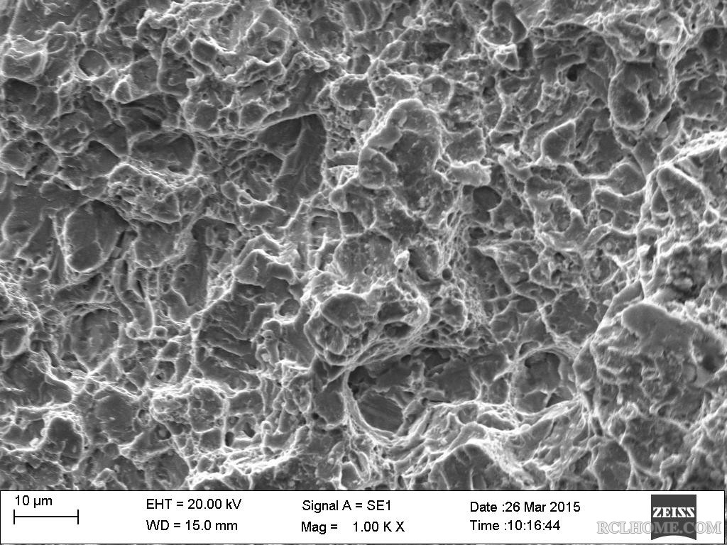

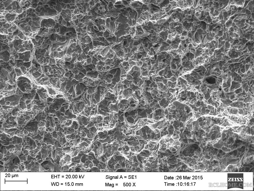

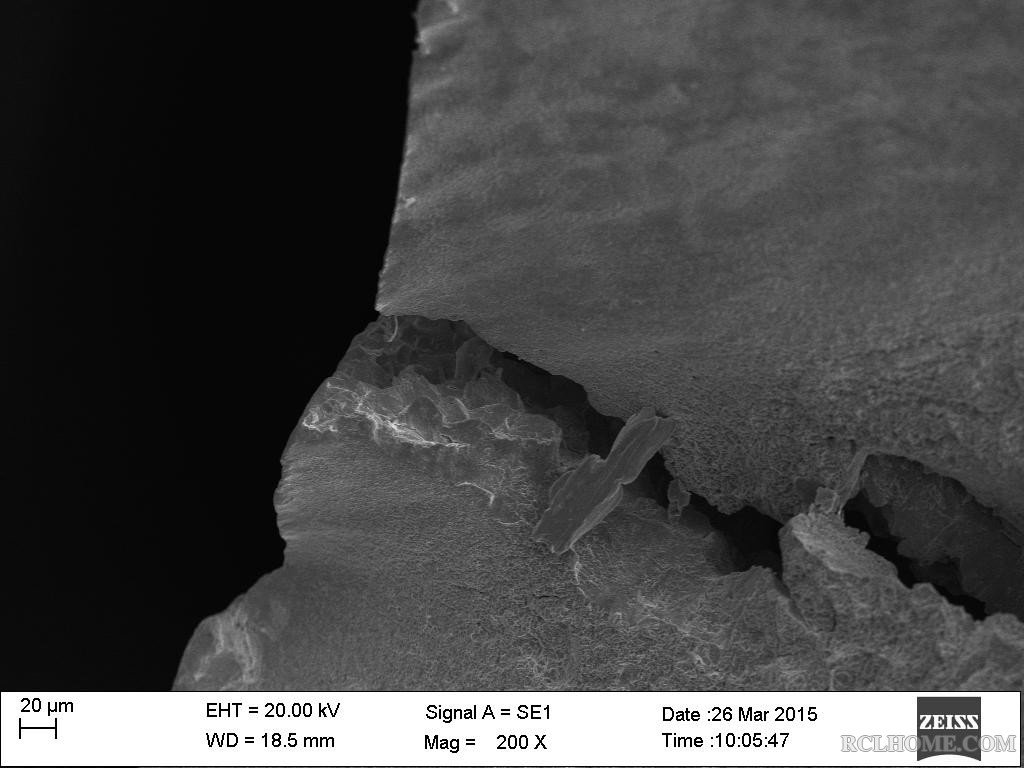

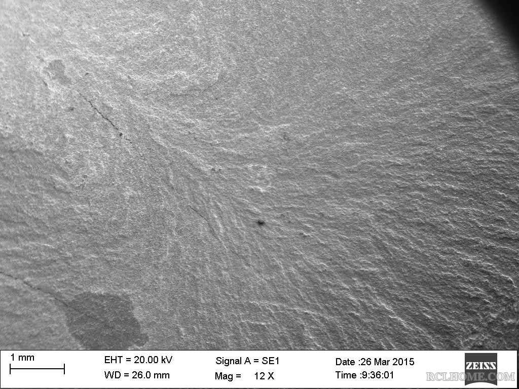

发表于 2015-3-31 15:03:04 | 显示全部楼层
做失效原因分析和预防工作时,要把断裂件实物照片、断裂位置照片、断口实物照片先放上,然后才是扫描电镜照片(注明位置),才能有效地讨论。这样放几张扫描电镜照片,嘛问题也解决不了。只能看出局部有“沿晶断裂‘、有解理断裂和准解理特征(撕裂棱)。这些可能都是硬化层的断口,不是心部,心部应该是韧窝。

 楼主| 发表于 2015-3-31 16:08:44 | 显示全部楼层
gearM 发表于 2015-3-31 15:03
做失效原因分析和预防工作时,要把断裂件实物照片、断裂位置照片、断口实物照片先放上,然后才是扫描电镜照 ...
照片都有,我发上来,麻烦您指点下

发表于 2015-4-1 13:06:59 | 显示全部楼层
哎较真!断口DIC照片和扫描电镜照片有本质区别吗?都可以揭示断口形貌。之前还真没看拍摄仪器用的是Ziss DIC显微镜。
