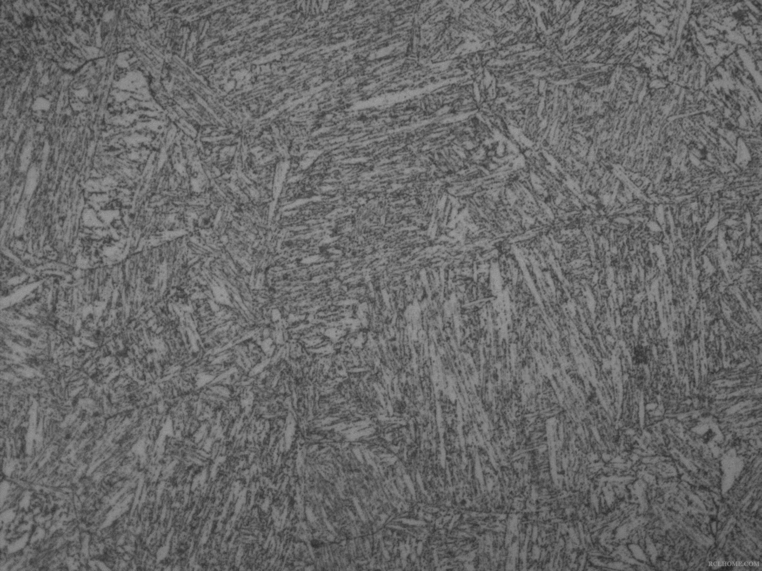

发表于 2015-3-30 15:48:11 | 显示全部楼层 |阅读模式
清淡 + 20 样拍的不错,就是没标尺!

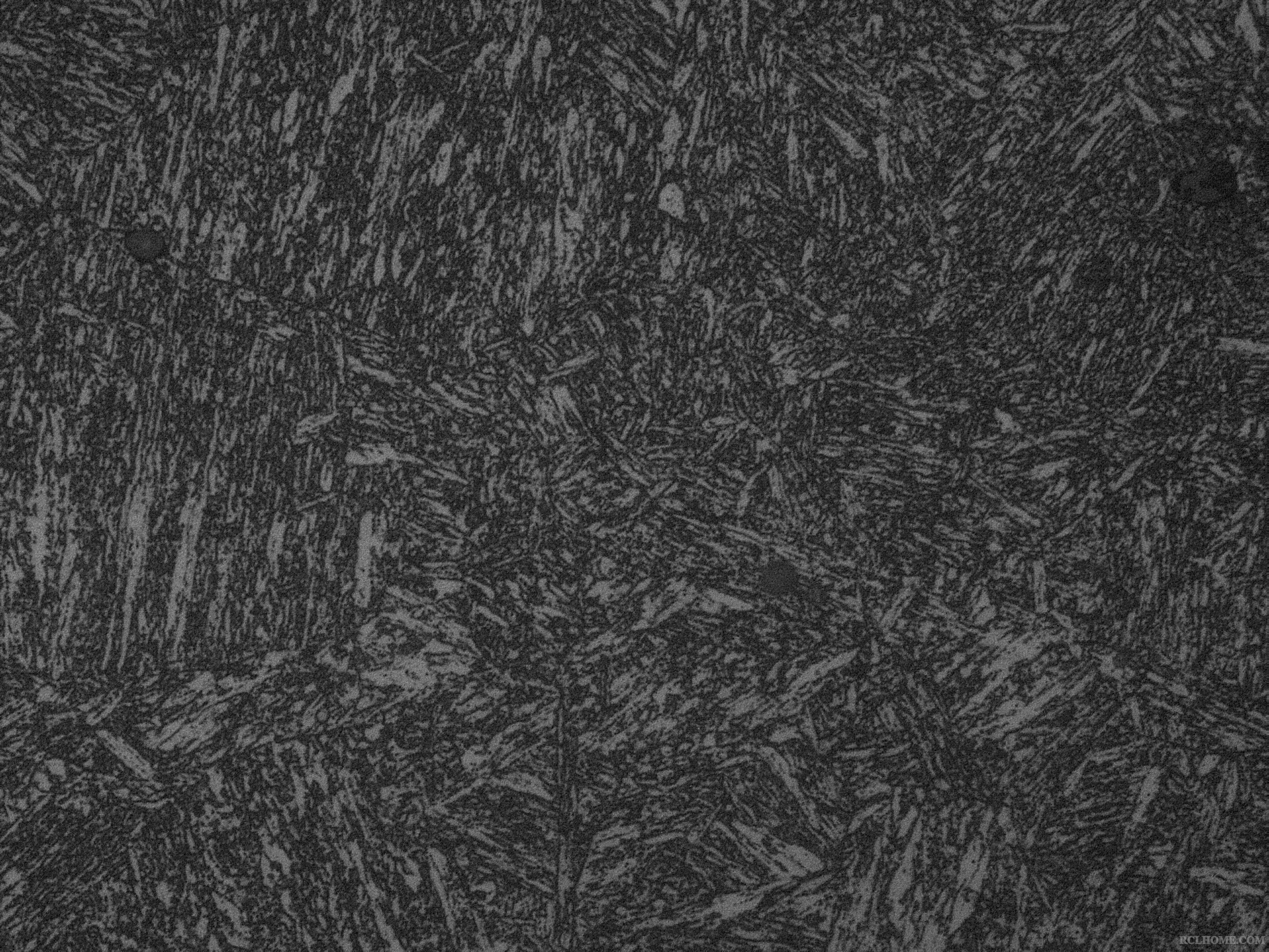

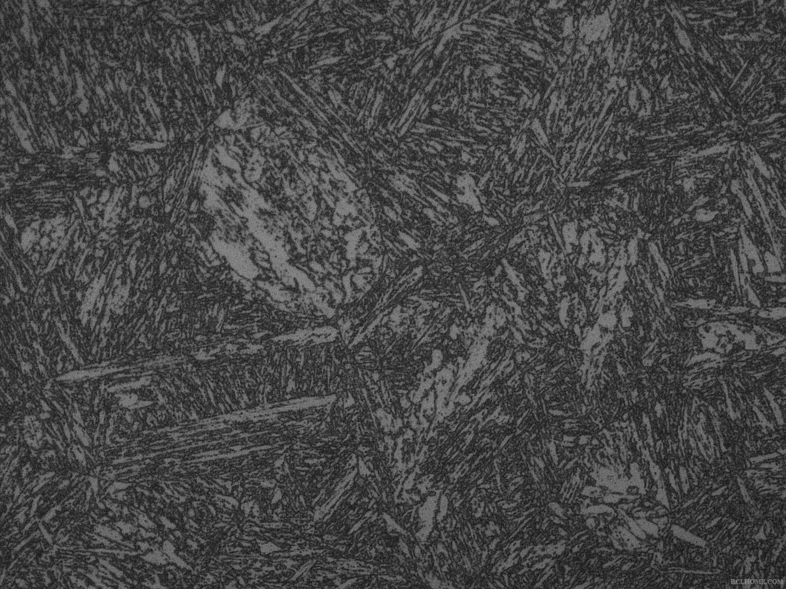

淬火回火之后冲击功24J,低于技术要求。怎么回事?

为什么都不喜欢上标尺了?该养成习惯啊。看看组织是不是太粗大了,温度控制是否有问题。

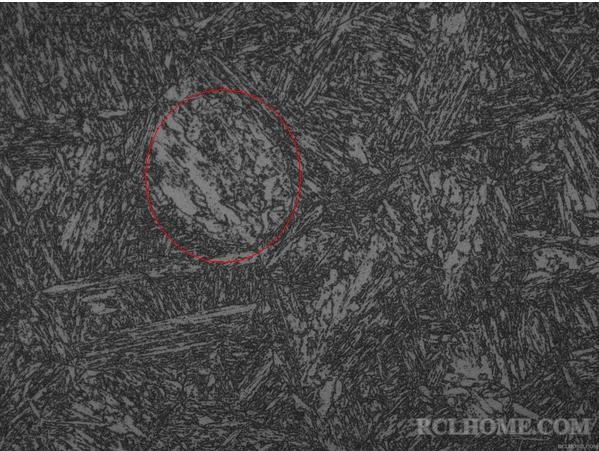

红圈里面隐约可见圆形界限。侵蚀剂采用的是盐酸硝酸酒精溶液,10:10:100,侵蚀时间约15分钟。那么这个界限是否可视为一个原奥氏体晶界?里面的白色相是什么?

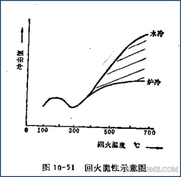

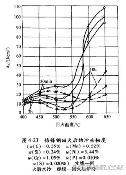

水冷是关键!
多部文献提到过这一点。只是我也不清楚原因。而且通常指的是淬火之后第一次回火时空冷与水冷的比较。
另外因为之前730度回火过了,我会认为再用低于730度的温度比如680度去回火是无意义的。
感谢你提供的这样一个案例。
签到天数: 2586 天
277
7150
36616
发表于 2015-4-11 10:38:06 | 显示全部楼层
找到了。可能前人实验过,然后他们写书时相互引用。

回火后水冷防脆性。
一般是回火加热不同温度段发生不同的变化,加热保温结束了,回火的冷却速度是怎样影响组织变化从而影响性能的?
签到天数: 2586 天
277
7150
36616
发表于 2015-4-13 14:07:55 | 显示全部楼层
第二类回火脆性,与P,S,As,Sb。。。。有害元素在晶界偏聚有关。这是一个扩散过程,受温度时间影响,水冷即缩短了时间,所以韧性改善啦!
