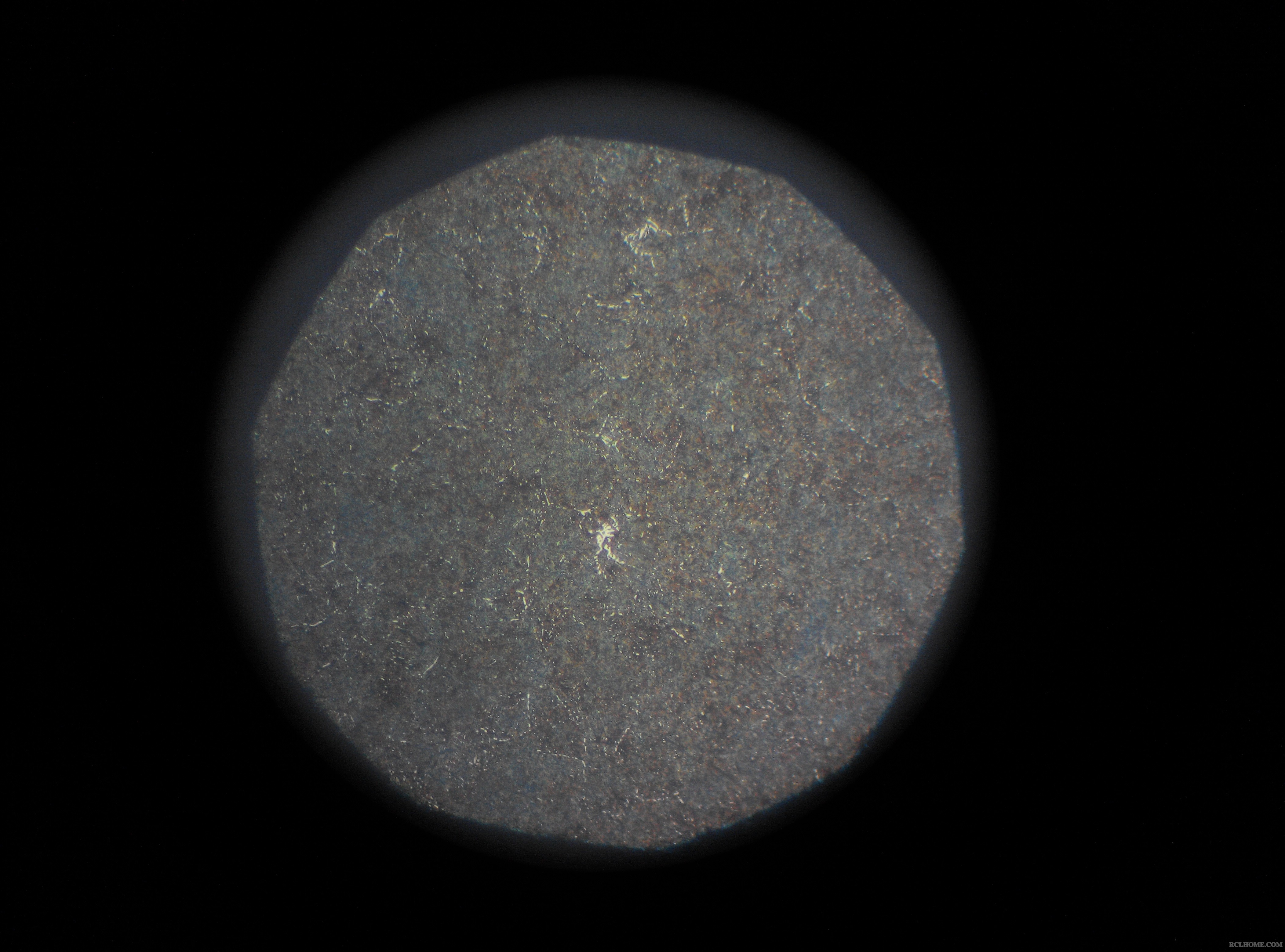

材料GCr15。状态:淬火+回火    4%硝酸酒精深腐蚀。图片就是拿手机对着显微镜拍的因此无太多参考意义{:soso_e140:}渣图献丑
200倍镜头
200倍镜头
500倍镜头
500倍镜头

发表于 2015-3-27 08:31:50 | 显示全部楼层
比较正常,没有发现碳化物带状偏析。
发表于 2015-3-27 09:18:11 | 显示全部楼层
似乎有网状碳化物哦。

有一点半网状,是否在允许范围?

如果是按照1255标准,这个是不合格的。
不过,这个应该是毛坯预先热处理的问题,先天不足。

已将库存退货处理。话说包括淬回火在内工序都是外协控制。仅了解有低频透热加热后模锻。
