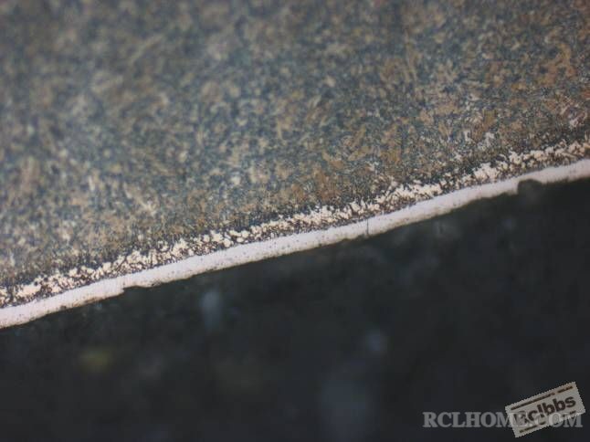

         材料40CrNiMoA,基体硬度为31~34HRC,用离子软氮化加工后检查金相组织出了问题,见图片。问题主要是1平行于白亮层有一层白色组织,2白色组织下有一些块状。不知道这两种是什么组织及产生原因。加工设备是离子渗氮炉,工艺气体为氨气和甲烷,温度560,保温2.5小时。求帮助,谢谢!

          附图

感觉上还是氮化物和碳化物,可能是离子氮化条件下加热的集肤效应有关。

能否打一下肖式硬度,确认是在氮化过程中形成的?
