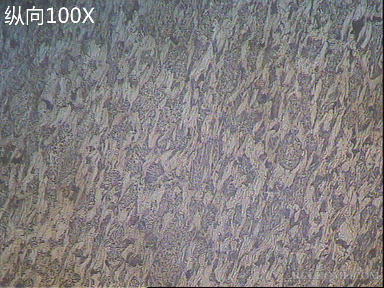

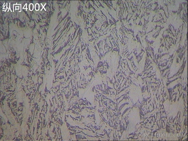

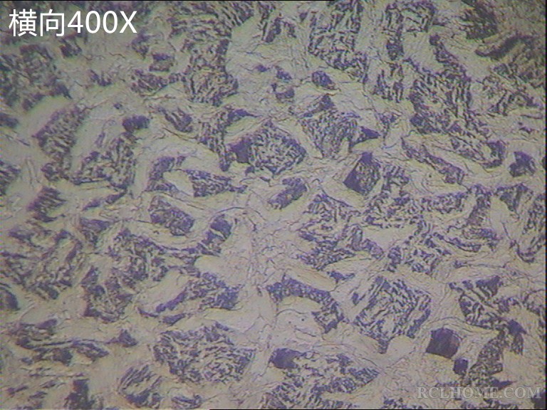

材料是20CrMo,状态是去应力退火,下面是显微组织:
file:///d:/软件/360/360se6/User Data/temp/attachment_aid=MTU4NzkwfGYxMDkwMmYyfDE0MjcyOTAxNjJ8MGQzNVFncjlZU3BvT1lQNTNWSlpHd.jpg
发表于 2015-3-25 22:21:42 | 显示全部楼层
从组织形态看奥氏体化后冷却过快,这可能就是需要做去应力退火的主要原因吧!
签到天数: 449 天
1174
5660
5660
发表于 2015-3-26 08:55:40 | 显示全部楼层
清淡 发表于 2015-3-25 22:21
从组织形态看奥氏体化后冷却过快,这可能就是需要做去应力退火的主要原因吧! ...
去应力退火,需要奥氏体化吗?
发表于 2015-3-26 09:16:06 | 显示全部楼层
你再看看,前面也没有说去应力退火需要奥氏体化的。
签到天数: 2586 天
277
7150
36616
发表于 2015-3-26 11:51:46 | 显示全部楼层
应该是有形变热处理。方向性很明显。
发表于 2015-3-27 07:29:56 | 显示全部楼层
心情 发表于 2015-3-26 08:55
去应力退火,需要奥氏体化吗?
我是说因为之前奥氏体化后冷却过快,可能有贝氏体产生了,出现非平衡组织会增加一些组织应力,所以增加了去应力退火。
发表于 2015-3-27 07:30:45 | 显示全部楼层
wanggong 发表于 2015-3-26 11:51
应该是有形变热处理。方向性很明显。
我也这么想,但是我不知道该说是冷变形还是热变形,所以在回复里我就没提到这个。
