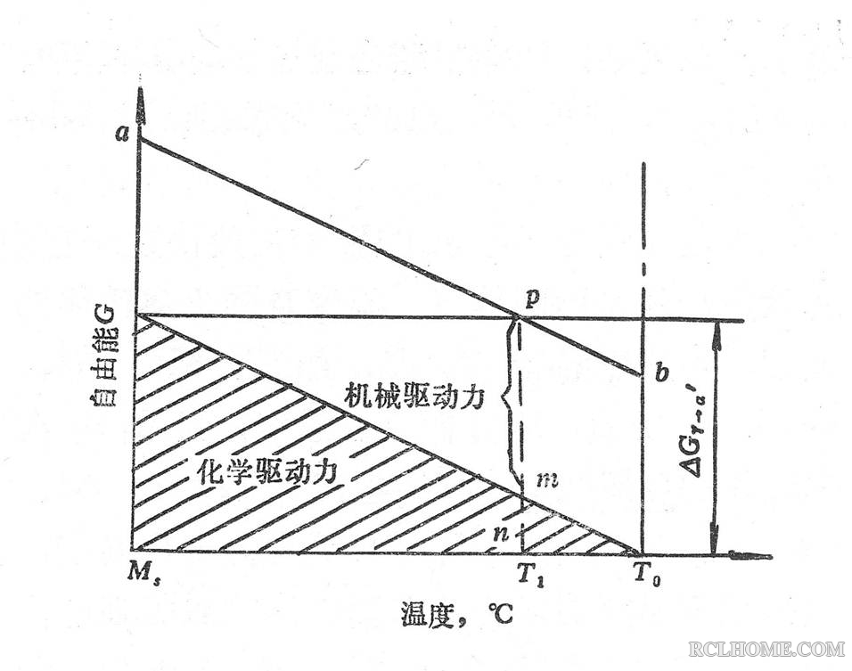

在Ms点以上一定温度范围内,因塑性变形而促生的马氏体称为应变诱发马氏体。
塑性变形能促生马氏体的最高温度称为Md 点,高于此温度的塑性变形将不会产生应变诱发马氏体。在Ms~Md之间对奥氏体进行塑性变形,为向马氏体转变提供了机械驱动力,从而使相变可以在较高的温度发生,即相当于升高了Ms温度。
在Ms~Md温度范围的塑性变形度越大,由形变诱发的马氏体量越大。但对未转变的奥氏体,在随后的冷却过程中,马氏体相变却受到了抑制(发生了机械稳定化)。

0C13Ni4Mo和0C13Ni6Mo由于4%---6%Ni 的加入,首先促进了奥氏体的稳定性,还减少了由于低C 和Mo元素加入可能引起的增加δ铁素体的作用,降低了钢的相变点。依具体成分的不同,AC1在550---630℃之间,Ms为220--260℃。
AC1点的降低,可使这类钢淬火后在略高于AC1温度回火,获得具有保留板条状马氏体位向的S基体上分布一定量的诱导奥氏体,提高了材料的塑性和韧性。
