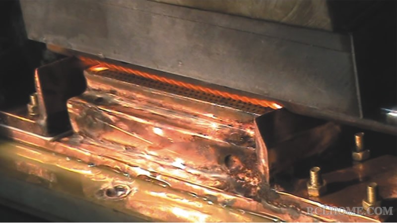

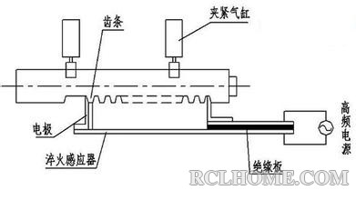

 楼主| 发表于 2015-3-15 17:00:51 | 显示全部楼层
u=737983933,2521117563&fm=21&gp=0.jpg u=3230294592,3125937120&fm=15&gp=0.jpg 29c2d.jpg

发表于 2015-3-18 00:33:23 | 显示全部楼层
按照整体加热思路,那么我会从喷液设计考虑。那么长一段。两边先喷与中间先喷或许会有不用。
请问龟版,两个电极的作用是将工件加热段串联至感应器那么两端的高温区(发亮处)是由于接触电阻引起的?
不对。应该是叠加磁场
底下的大盒应该是通水强冷。但是打孔区毕竟有些距离。烦请告诉频率及功率及加热时间等参数

 楼主| 发表于 2015-3-18 12:48:43 | 显示全部楼层
请问龟版,两 ...
是的,这种结构结合了通电加热与感应加热双重效果,频率较高,100KHz,功率1o0Kw
发表于 2015-3-22 23:59:14 | 显示全部楼层
龟山淬火 发表于 2015-3-18 12:48
是的,这种结构结合了通电加热与感应加热双重效果,频率较高,100KHz,功率1o0Kw ...
