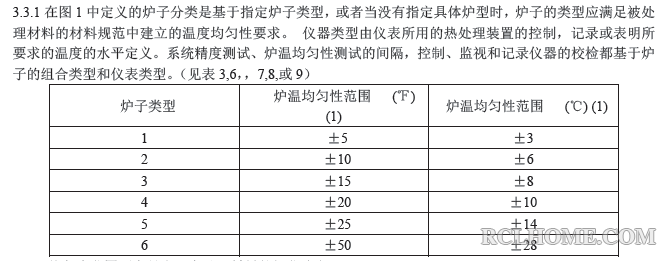

发表于 2015-3-15 09:27:33 | 显示全部楼层
专业守炉子 发表于 2015-3-13 21:16
就是设定温度一栏有注,然后写着温度容差±6℃。
设备要求炉子为2类,炉温均匀性要求±6℃。
不知道此处 ...
国内的设备没有±6℃这个等级,这是AMS2750E的分法。看一下下面的这个个图片或看一下这个标准你就知道了。

发表于 2015-3-18 00:35:34 | 显示全部楼层
二类炉,±5℃温度均匀性标准,是AMS2750的说法,±5℃代表温度均匀性;如果设定温度是200℃,那么按照标准去测温,所有测温热电偶必须满足在195-205之间;
55
55
发表于 2015-3-18 00:36:54 | 显示全部楼层
另外对于2750标准,还有一个过冲的概念,即升温阶段,所有的测温热电偶,最高温度不超过205;
发表于 2015-3-18 11:06:19 | 显示全部楼层
火头工 发表于 2015-3-18 00:35
二类炉,±5℃温度均匀性标准,是AMS2750的说法,±5℃代表温度均匀性;如果设定温度是200℃,那么按照标准 ...
从12楼的图片可以看出,±5℃是中国标准的要求,2750的要求是±6℃。
国内热处理炉的类型可以参考GB/T9542-2012

 楼主| 发表于 2015-3-18 21:09:55 | 显示全部楼层
国内热处理炉的类型可以参考GB/T954 ...
我们高温测量靠近国外要求,和AMS2750要求接近。
主要问题是规范是外文翻译过来的,有些地方理解可能不到位。后面还是确认此处温度容差就是指炉温均匀性的容差,温度设定值就是一个定值,不得调整。
