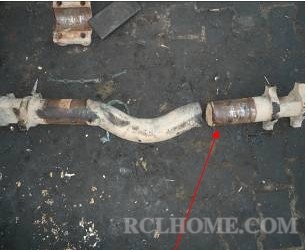

这个轴运行了2000多小时、跑了5万多公里,要求保证6万公里。材料是45圆钢,直接压弯,没有热处理  请大家看看它是怎么断的      别人结论说它心部有裂纹(一个断面上看的到)

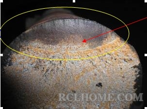

发表于 2013-2-2 21:57:23 | 显示全部楼层
图片太不清楚了,看起来像边缘起源的疲劳断裂嘛,心部的疑为裂纹的部位没拍?

发表于 2013-2-3 13:09:33 | 显示全部楼层
是疲劳断裂。裂源在表面附近。与零件表面粗糙度及装配位置有关。

发表于 2013-2-3 13:23:48 | 显示全部楼层
材料自身强度低,疲劳强度低。
如果是心部有裂纹造成的,裂纹源应在心部,未见有这样的痕迹的呀?
组织及硬度咋样?

 楼主| 发表于 2013-2-3 19:17:36 | 显示全部楼层
会不会中频时,过烧导致刚才有融化再结晶的可能?看的晶粒非常大的样子

 楼主| 发表于 2013-2-3 19:20:31 | 显示全部楼层
qibao9891 发表于 2013-2-3 13:41
没有看到心部有裂纹源的迹象。
可以考虑:1.折弯时,模具对轴的硌伤。2.折弯时损伤。3.紧固件对轴的硌伤。 ...
谢谢   我们也说是那个黑块先断的   扇形向外扩展的,   有黄色会是什么呢?

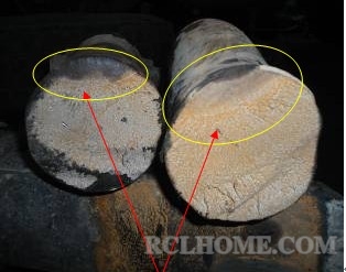

 楼主| 发表于 2013-2-3 19:23:18 | 显示全部楼层
江湖 发表于 2013-2-2 21:57
图片太不清楚了,看起来像边缘起源的疲劳断裂嘛,心部的疑为裂纹的部位没拍? ...
就是那几张图片的  他们一开始说是内部有开裂          请看下会不会是铸钢或者用的钢才的料头

发表于 2013-2-4 21:49:09 | 显示全部楼层
天边的白云 发表于 2013-2-3 19:23
就是那几张图片的  他们一开始说是内部有开裂          请看下会不会是铸钢或者用的钢才的料头 ...
那最好有几张金相图片,看看组织才比较有说服力。

发表于 2013-2-6 13:38:26 | 显示全部楼层
断口是典型的疲劳断裂,裂纹源、扩展区、瞬断区清晰可见。
拍摄几张断口边缘图片。
通过你的过程介绍,该产品并不是强度不足,我现在怀疑断裂位置存在尖角和台阶,存在应力集中点造成
发表于 2013-2-6 19:56:00 | 显示全部楼层
拍摄几张断口边缘图片。
通过你的过程介绍,该产 ...
断裂面正好是折弯起始点。
黄色应该是锈吧。

发表于 2013-4-7 08:11:31 | 显示全部楼层
黑色的那里是裂纹源吧。我有个断裂也是这样的,但是是弹簧断裂。个人对断口也不是很了解,我觉得是疲劳断裂,贝状出现。可能裂纹源处有损伤,也可能是受力过大,该处无缺陷但是抗疲劳强度不够出现裂纹源。不知道该处的受力情况怎么样?是主要的受力点吧?
