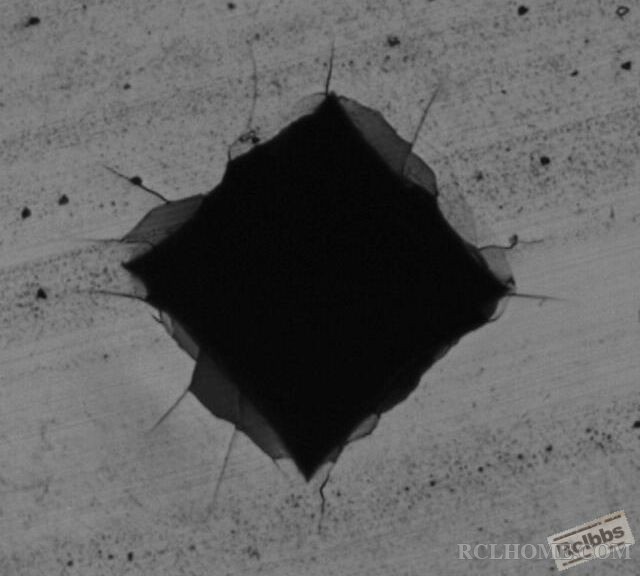

这两个压痕正常吗?
发表于 2015-2-25 11:11:57 | 显示全部楼层 |阅读模式
        如题

脆性 5 级——不合格;但正常——应该与其工艺、材料相对应{:soso_e113:}

这个检测方法恐怕需要商榷,按照GB11354标准,加载必须缓慢,在5-9秒内完成,加载后停留5-10秒,然后卸载,我怀疑这图上四角开裂是加载速度过快引起的。
另外,应该在100倍下评价脆性,这个图片显然不是100倍的放大倍数。
需要重新测量确认。

这哪象压痕,象冲了两窟窿!
发表于 2015-2-25 14:12:31 | 显示全部楼层
啥都不说,弄两个黑窟窿?

       赞同!我怎么看也不像正常的压痕,感觉像一张较脆硬的纸板被冲压的痕迹

HV硬度计,加载快了,就会有这样的压痕出现,我们经常看到,测测渗碳零件的硬化层什么的没关系,我们图得是快,程序里加载时间调的是1.5秒。
做氮化零件的脆性测试,这样就不行了,直接影响判断的。

         这种HV硬度计是袖珍(便携)式的吗?

不是的,就是台式的显微硬度计。

这个需要从新测试
