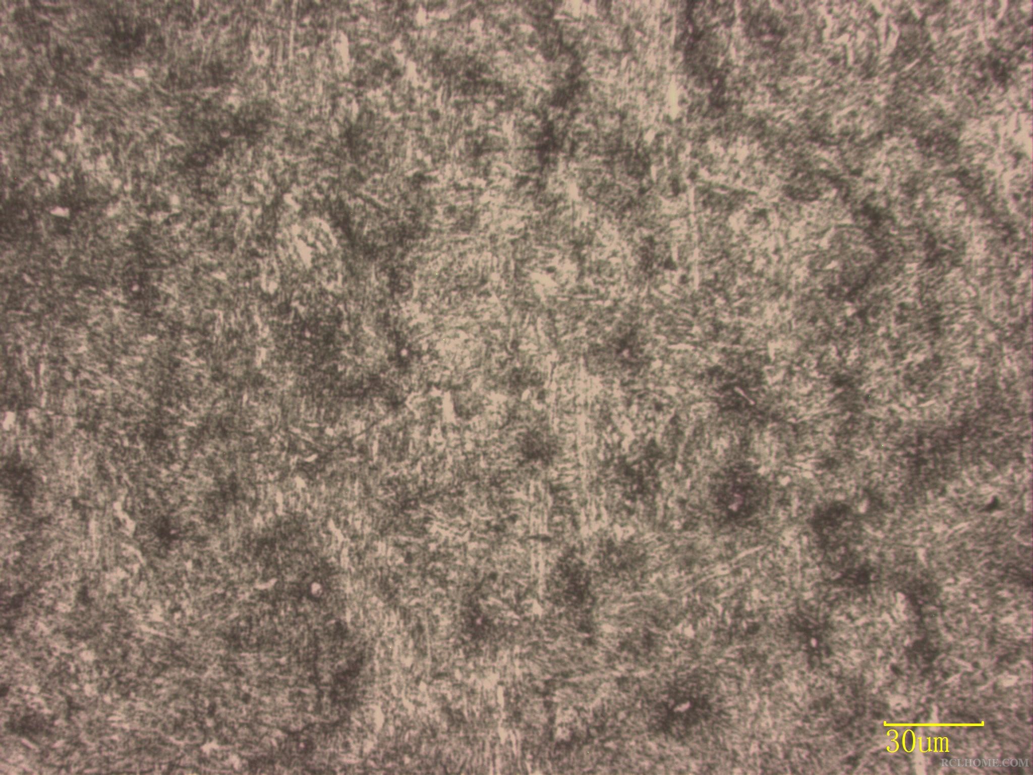

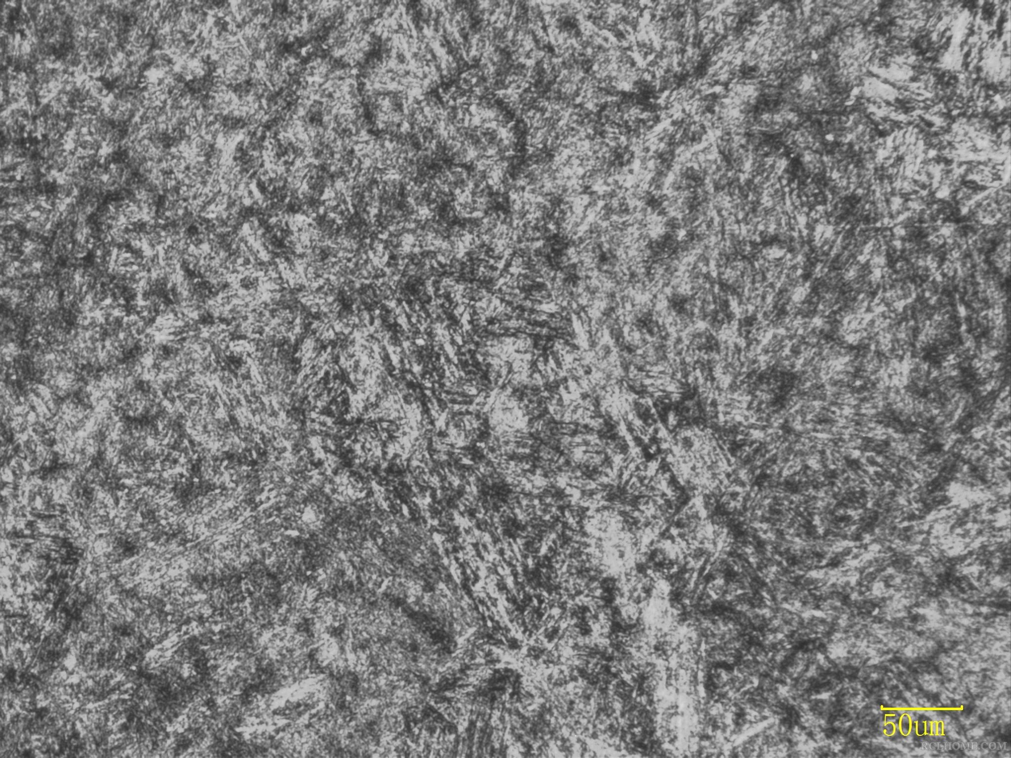

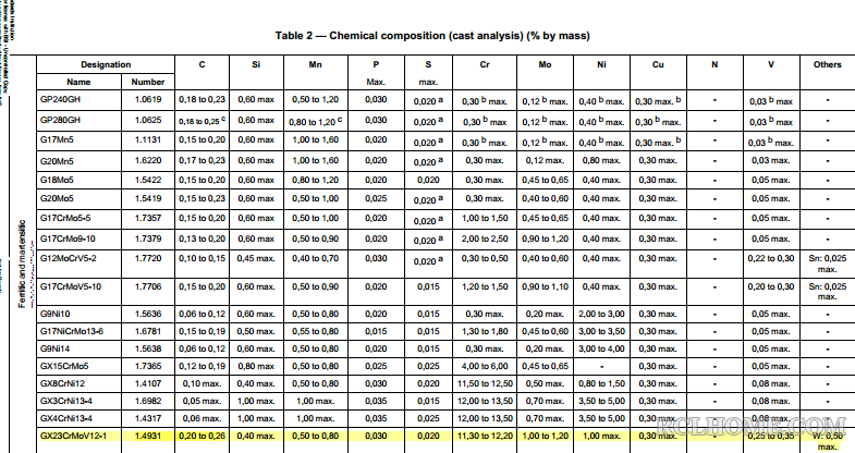

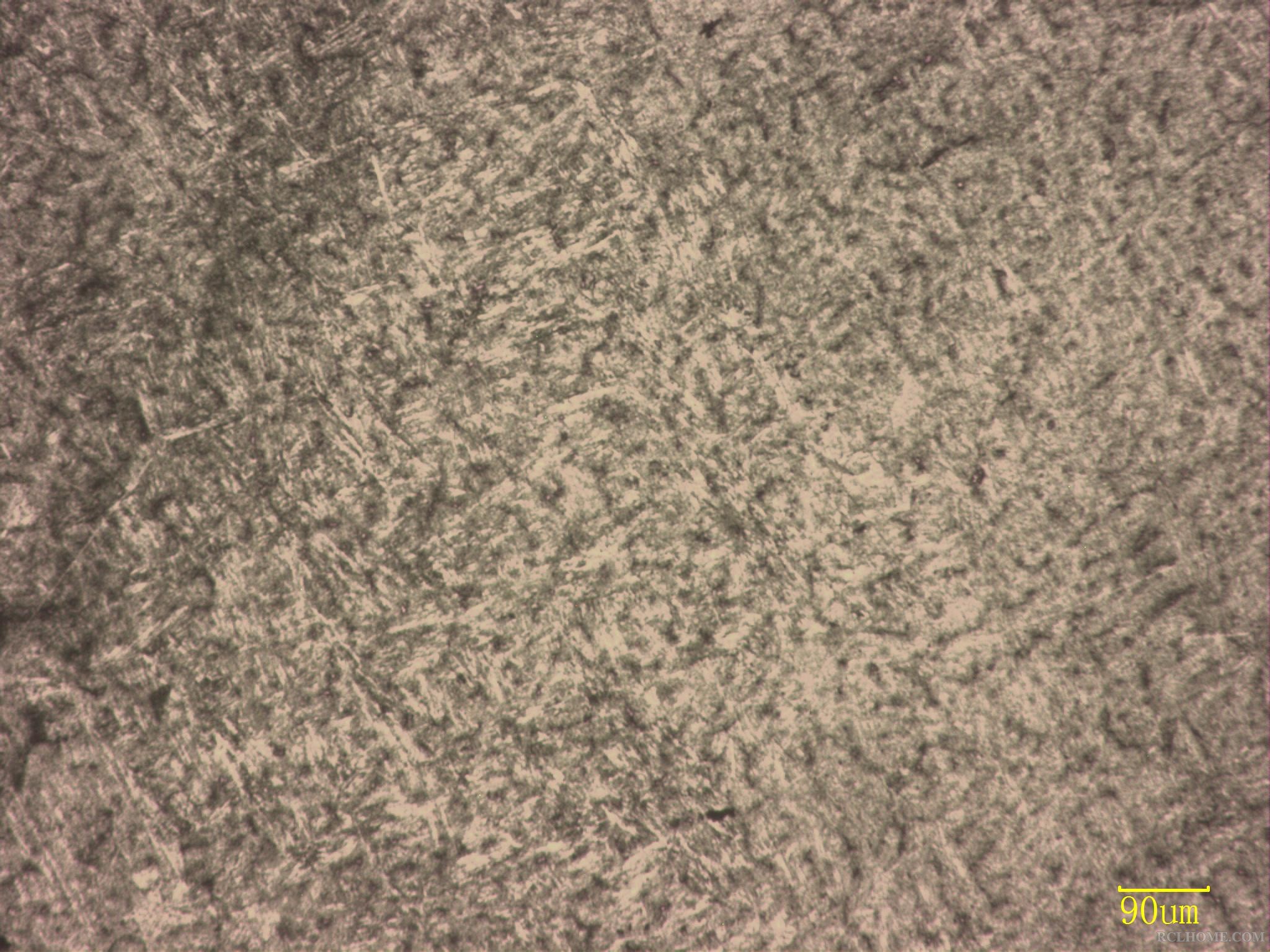

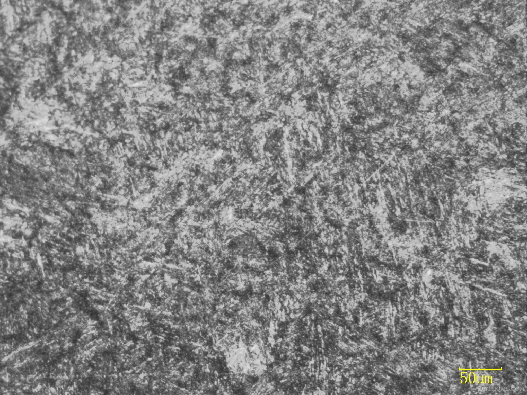

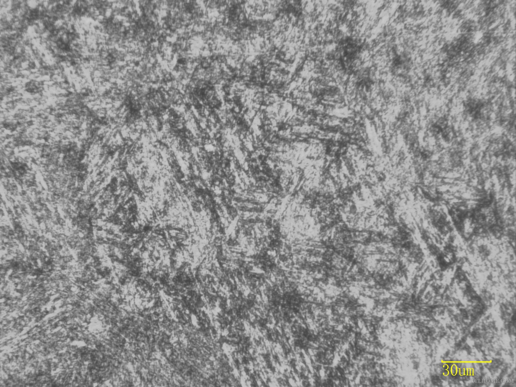

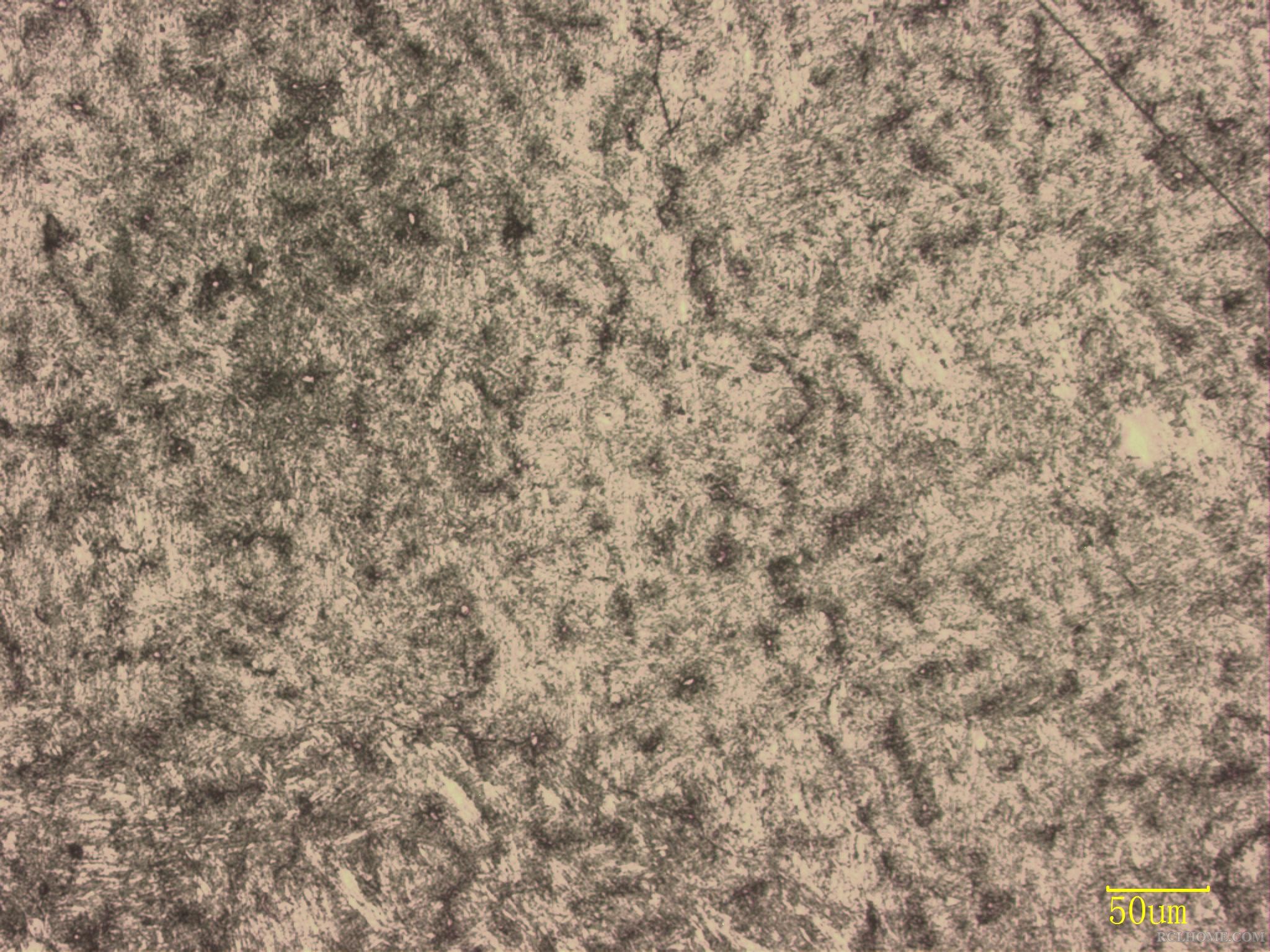

我这有两份金相组织,硬度差不多,材料如图都一样,仅热处理方式不同,给点意见,组织各是什么?硬度在280-320HB之间
先上传第一份组织

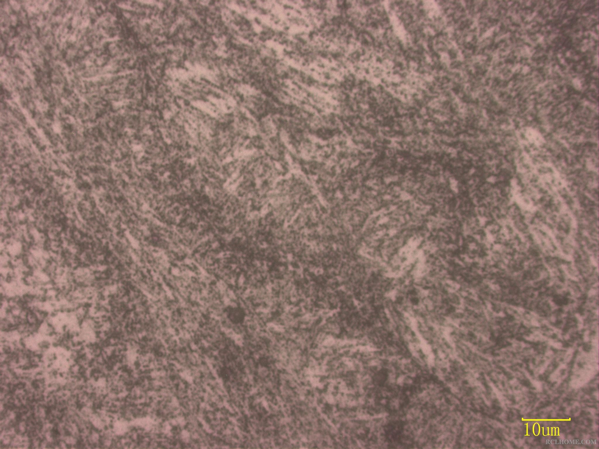

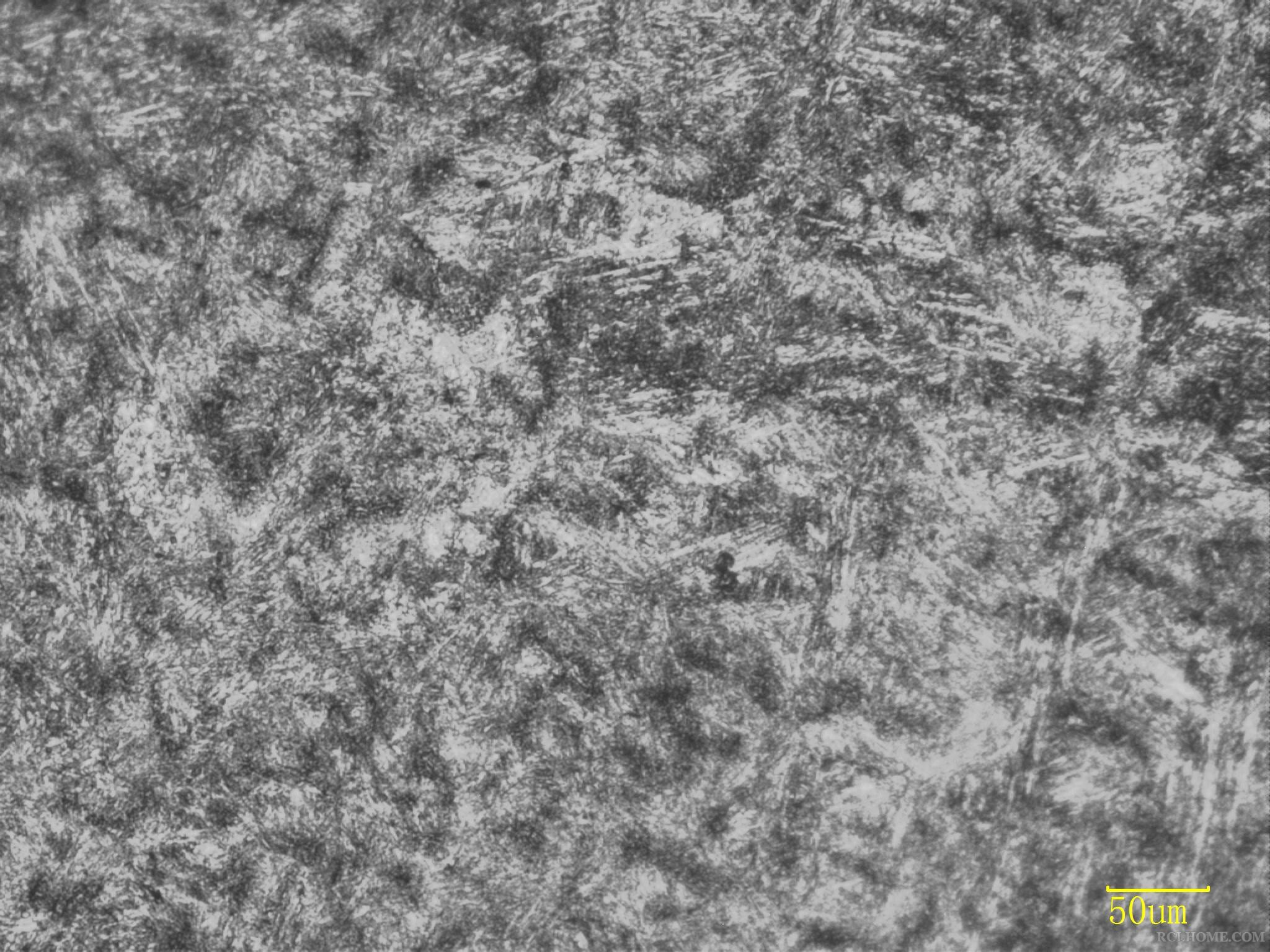

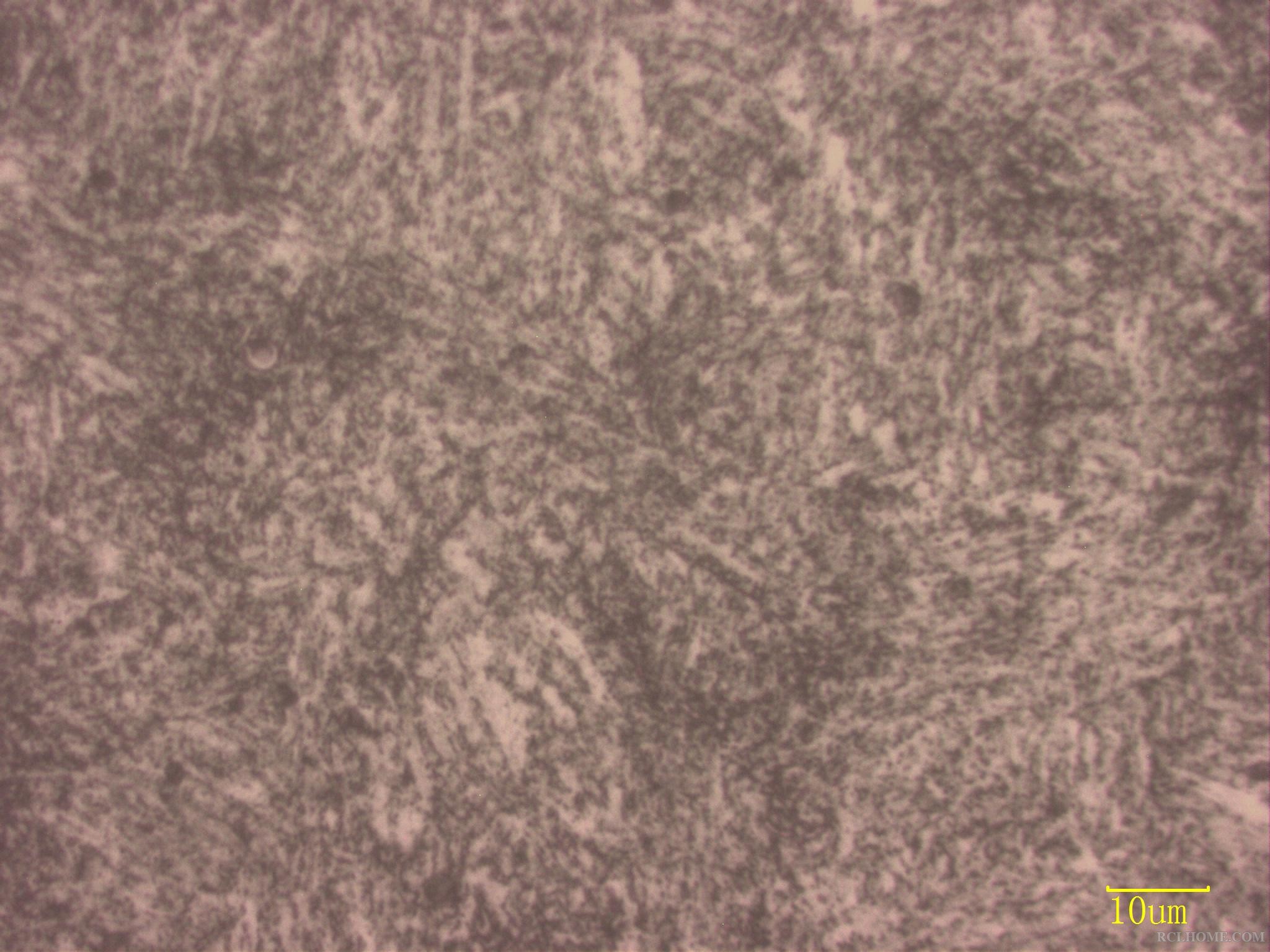

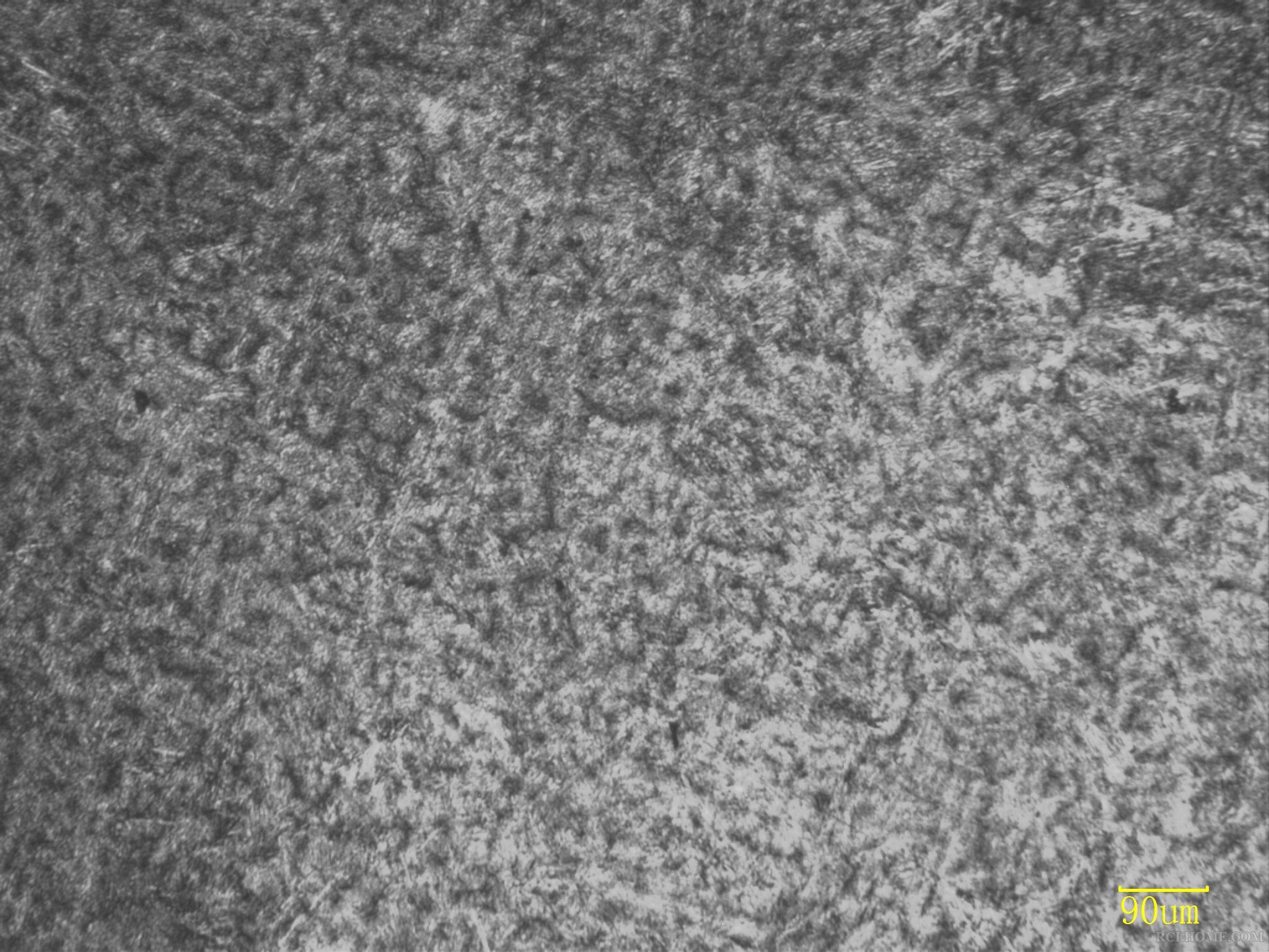

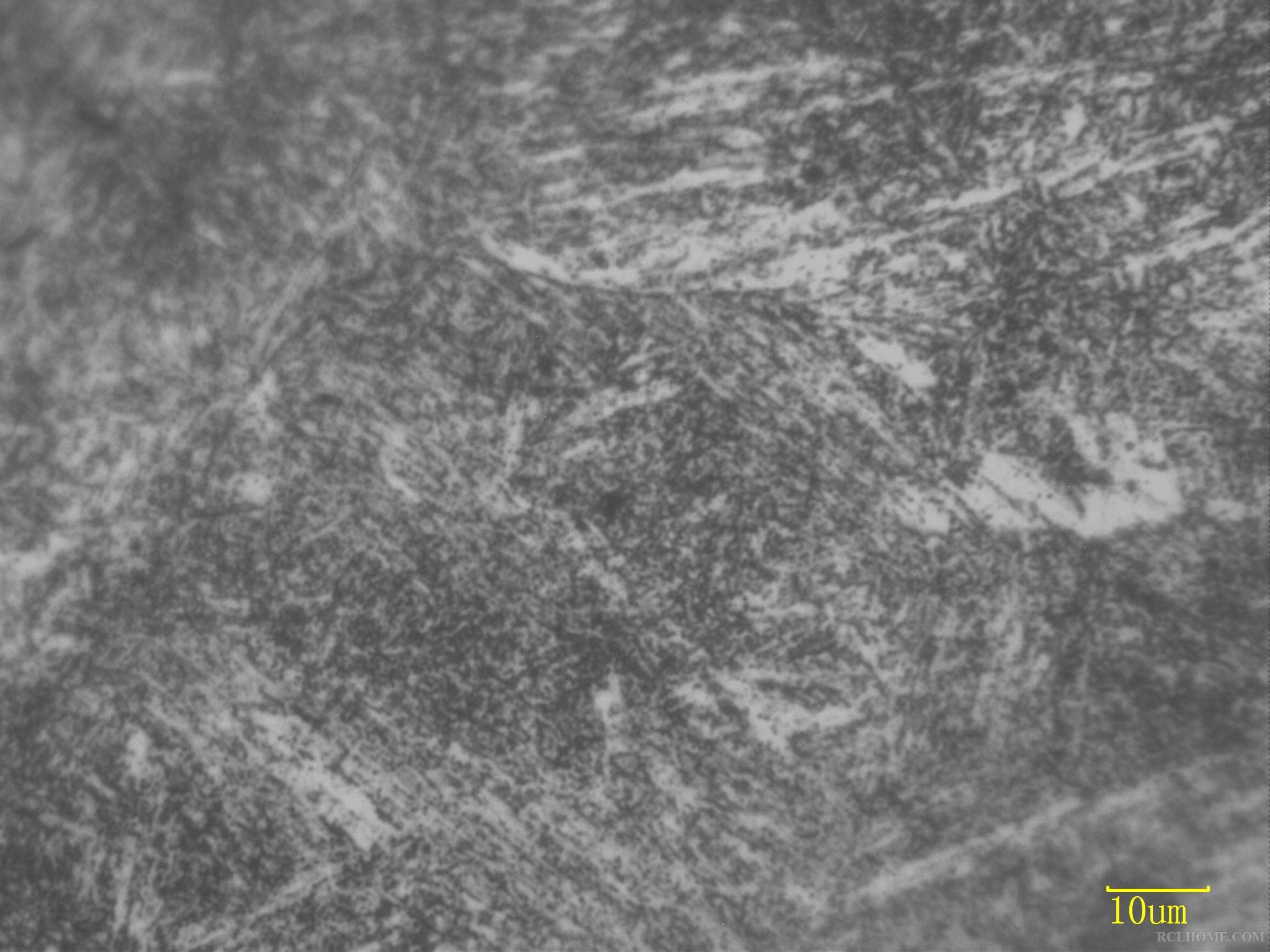

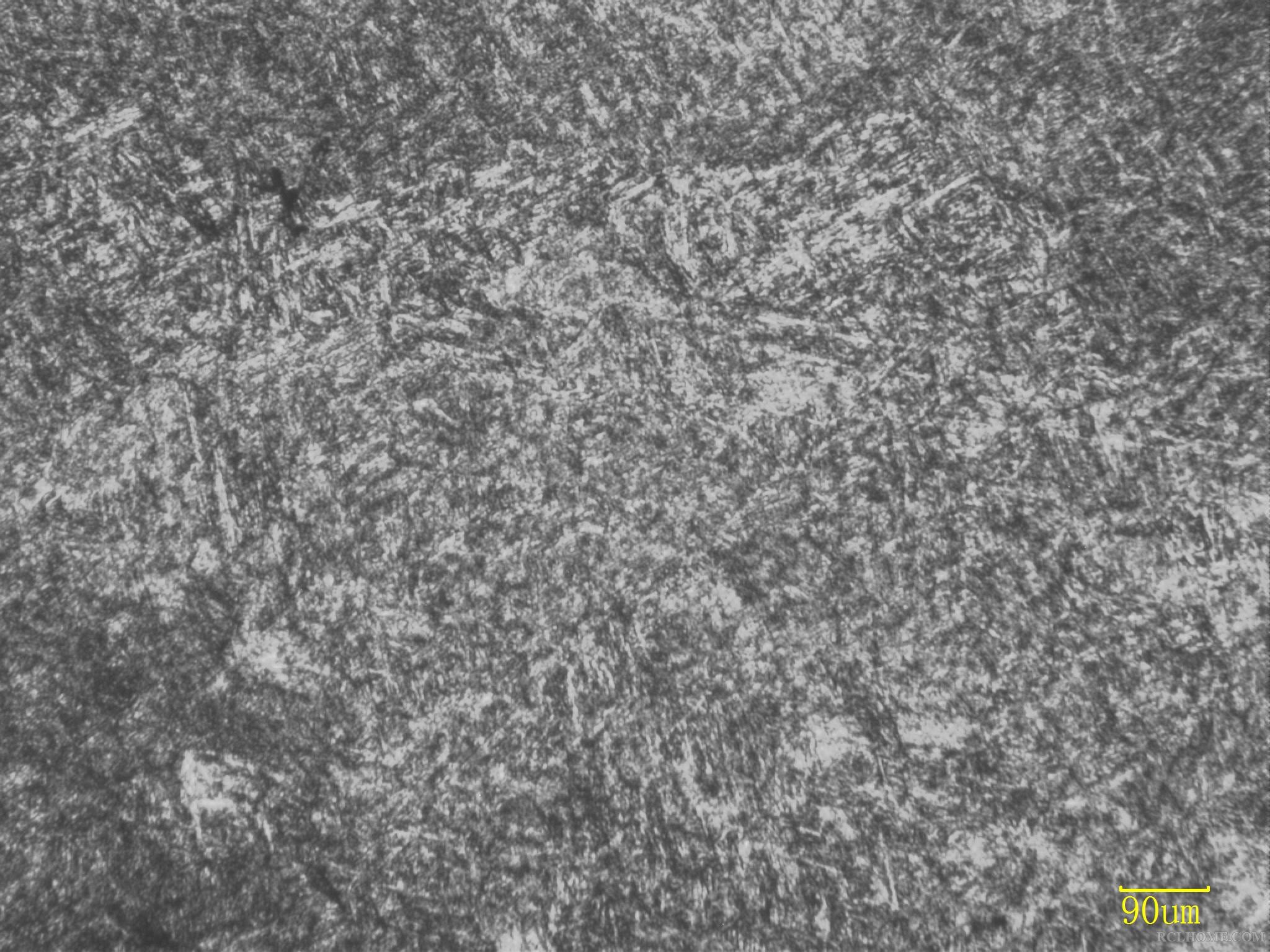

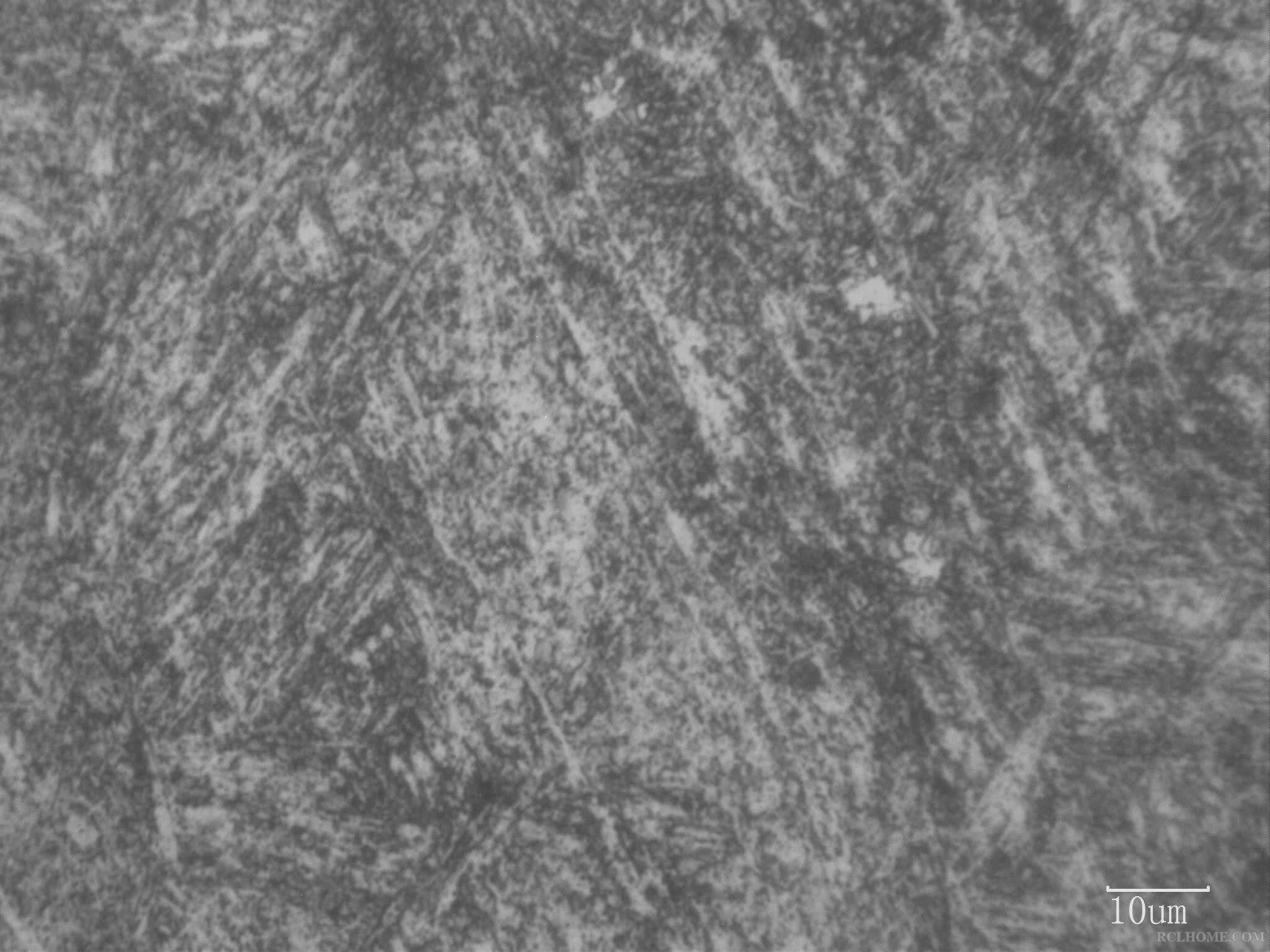

第二份组织:

热处理方式不同,跟大家说清楚,有时光给金相照片让大家分析,这有点考试味道!除非是自己经常接触的金相组织,会一眼看出不同,否则还是要根据热处理工艺进行推敲和印正才能找出真相。

两组照片没有本质差别,应该都是淬火后的中温回火组织,可近似认为一致。
腐蚀深浅有差异,镜头清晰度(或者对焦)有差异,滤色镜也有差异,哪个组织铁素体量多一些不好说。

第二份是加热到750度,保温4H,空冷

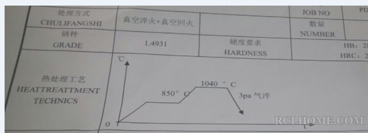

第一份是委外加工的,工艺如图

先说明这材料我没接触过,说下看法,委外加工的工艺可看成正火,得到的是屈氏体,第二份工艺可看成是球化退火,得到是球化退火组织。

可能他们还没注意,你这个是高Cr的低碳高合金钢了,第一份应该是淬火后+回火组织,第二份也很像是淬火+回火组织,但是按你说的工艺应该算球化处理,因Cr含量很高所以单看组织不好评判。
