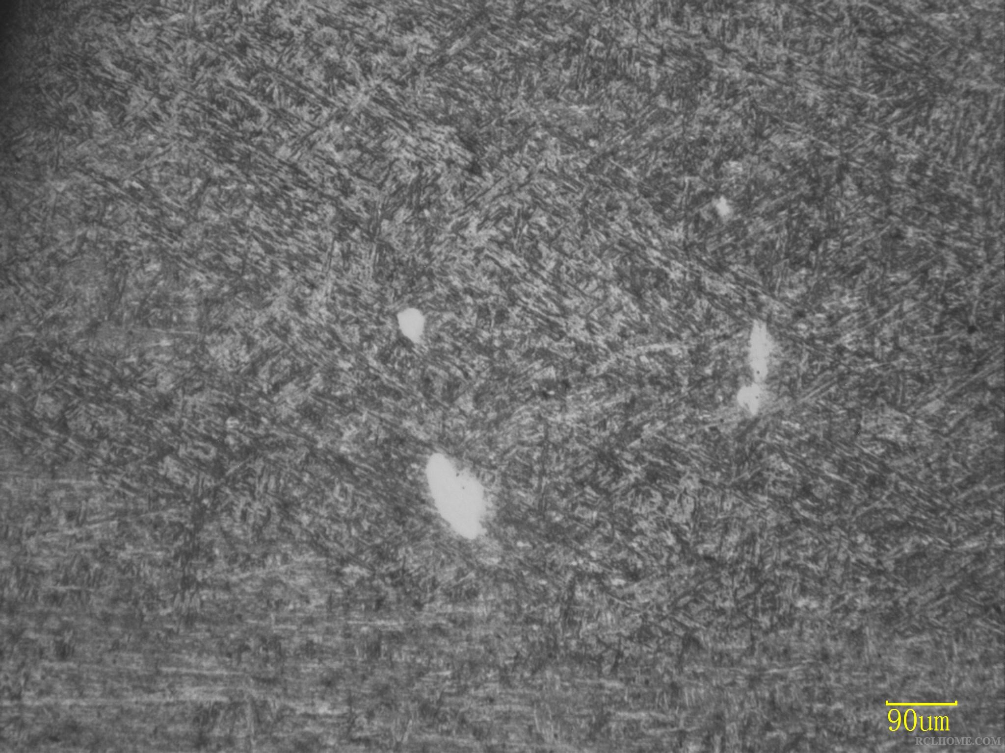

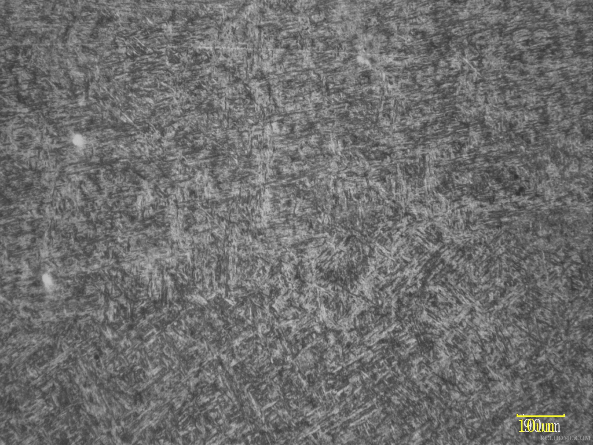

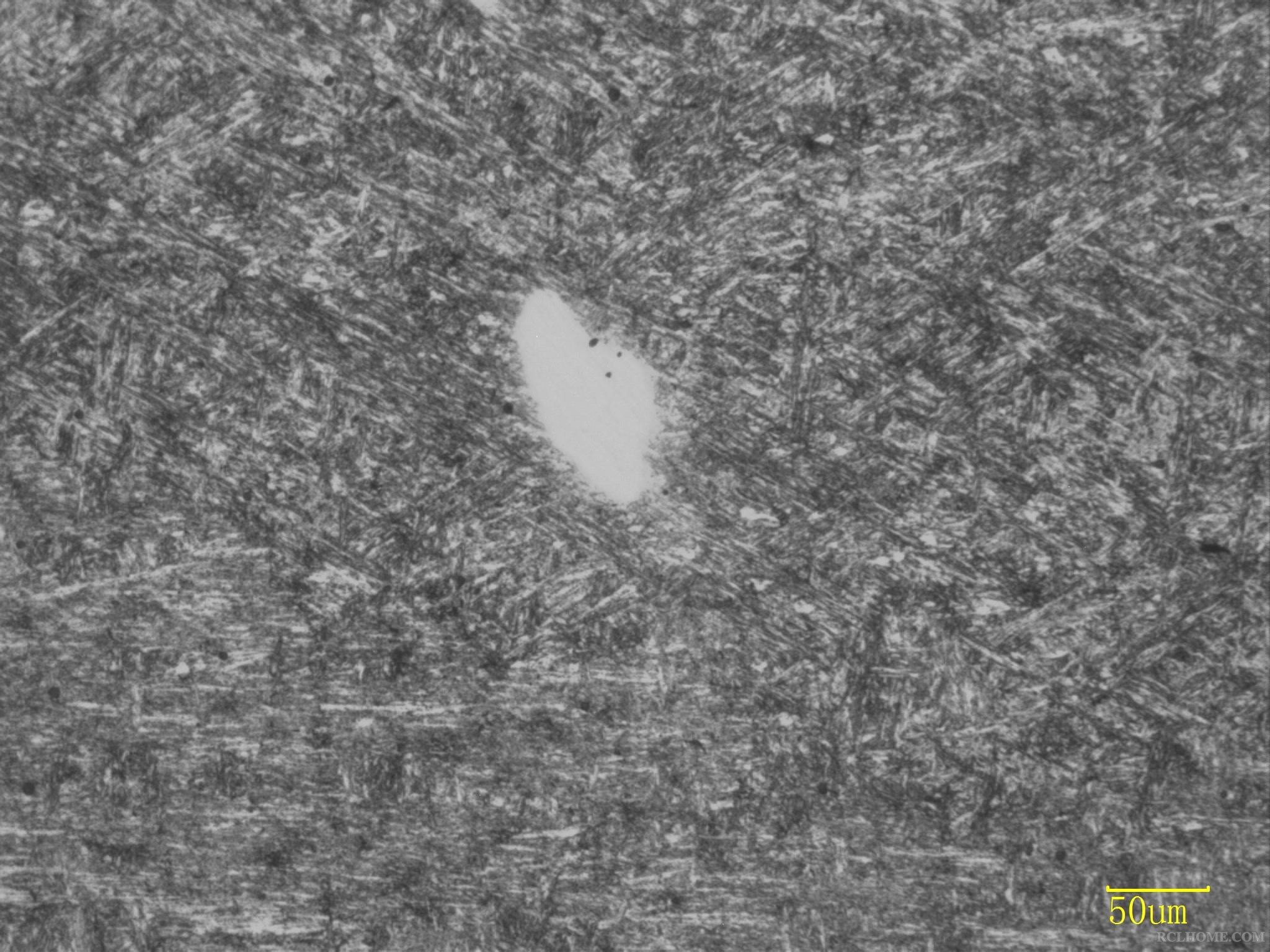

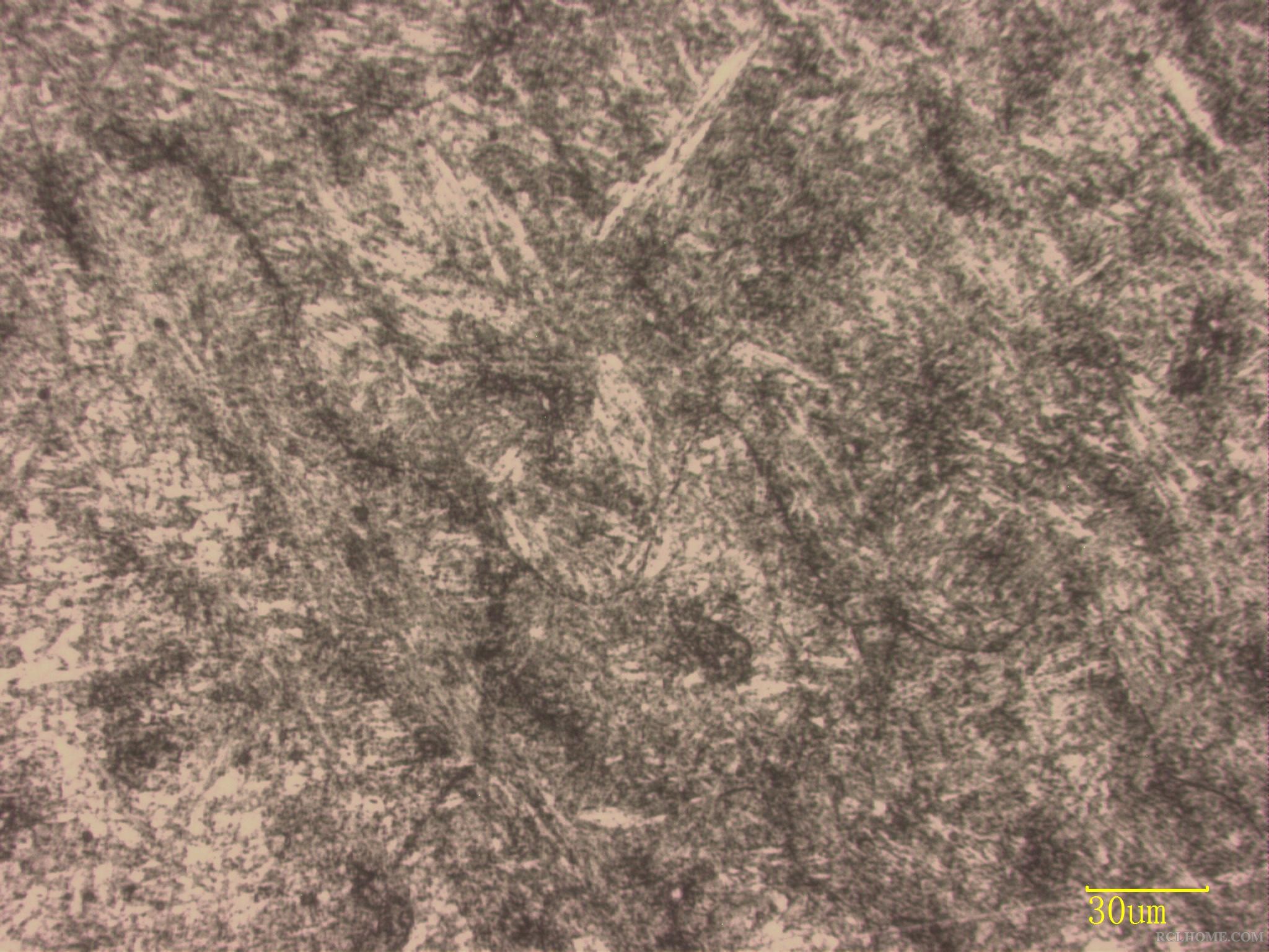

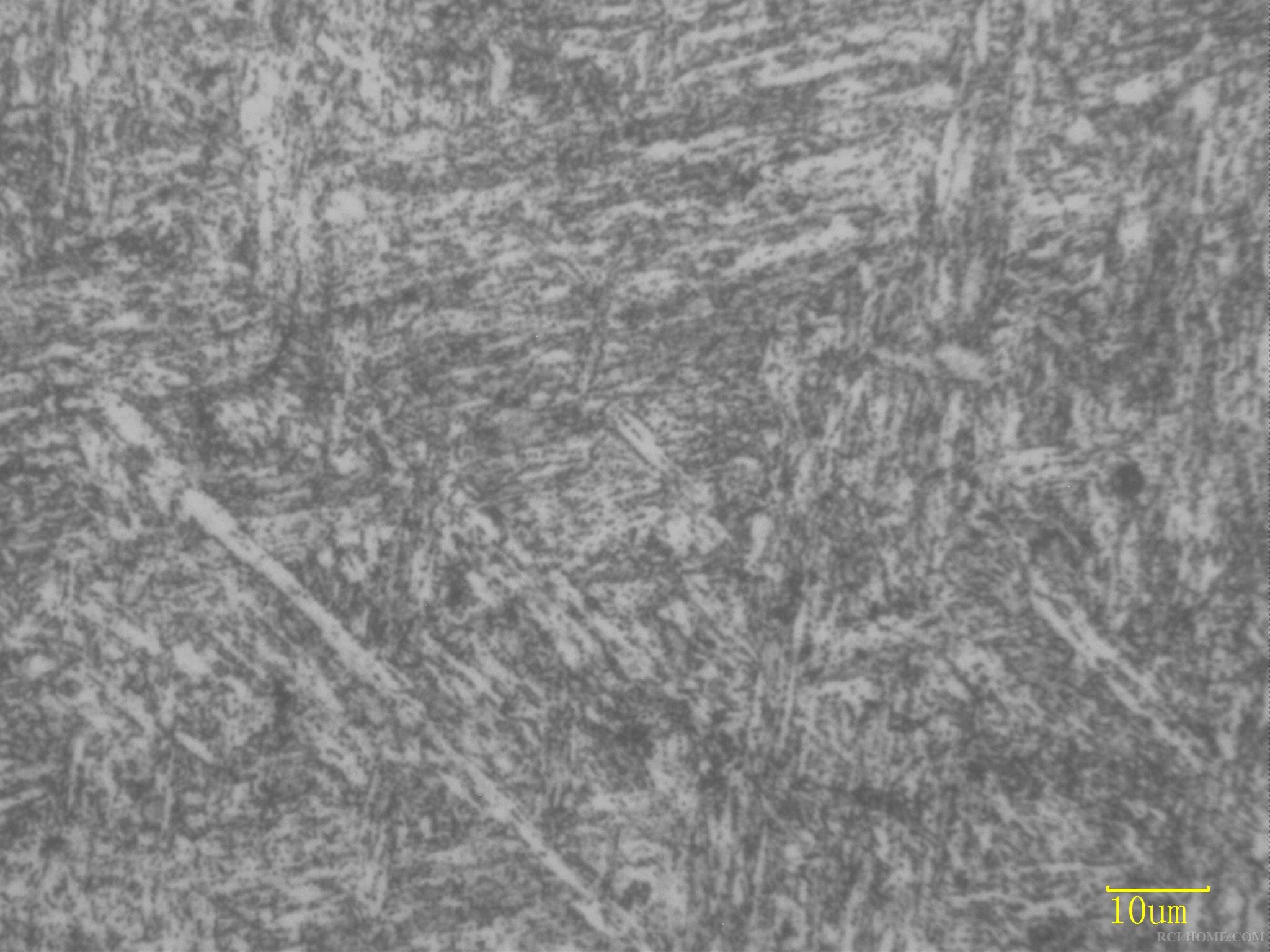

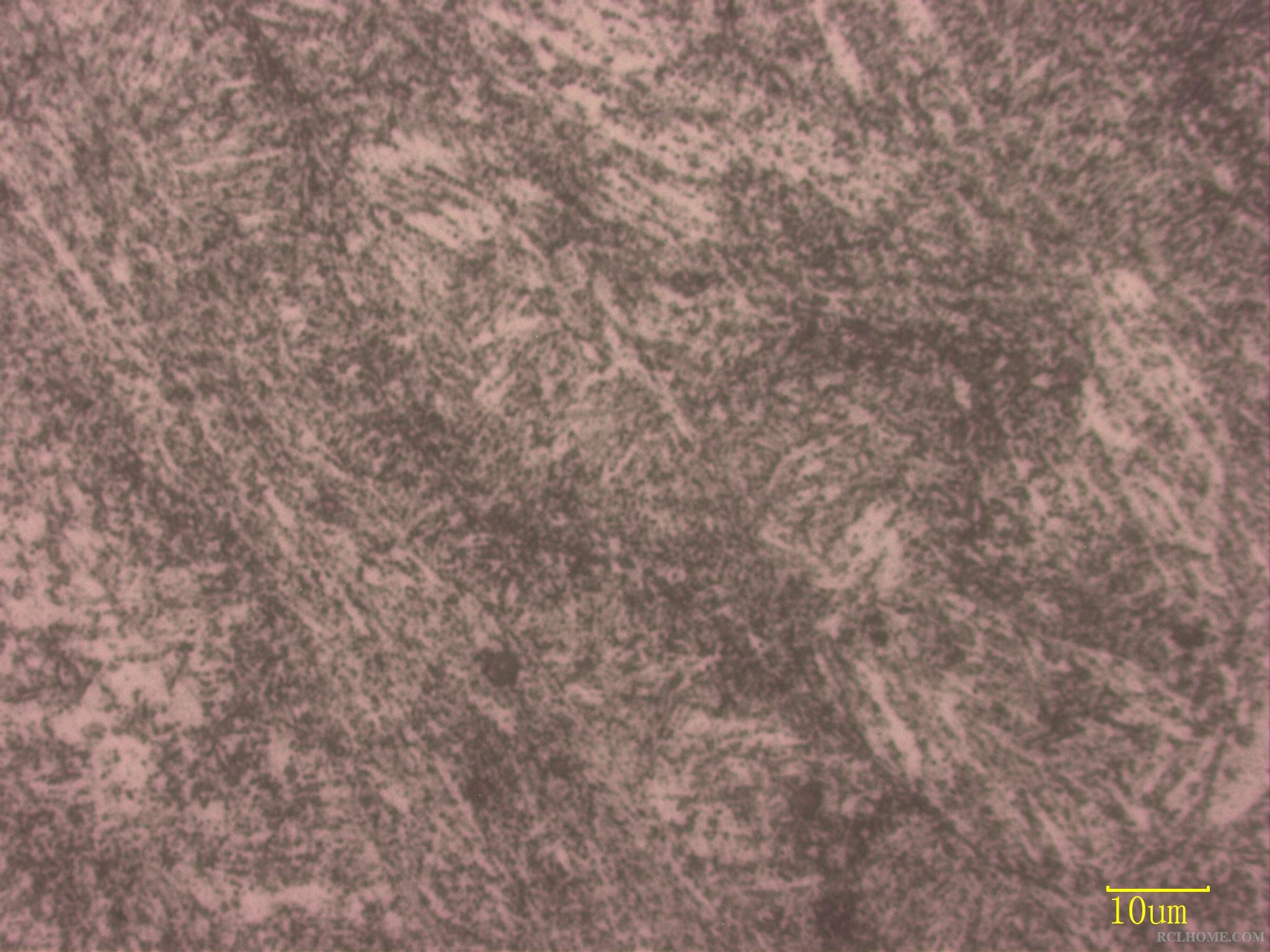

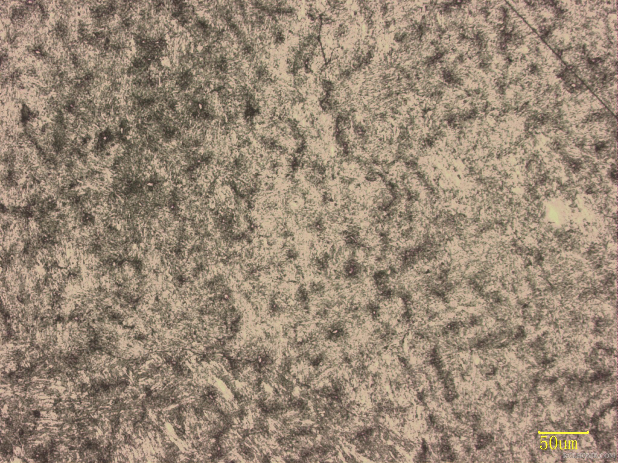

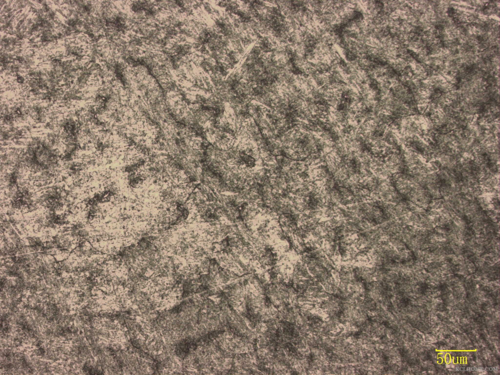

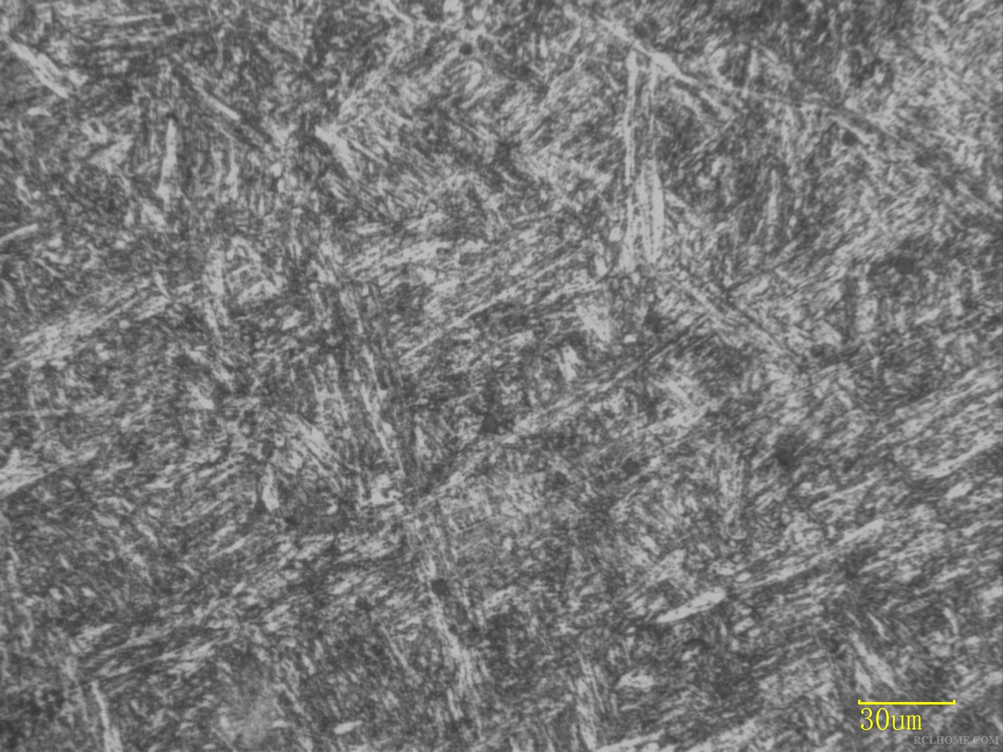

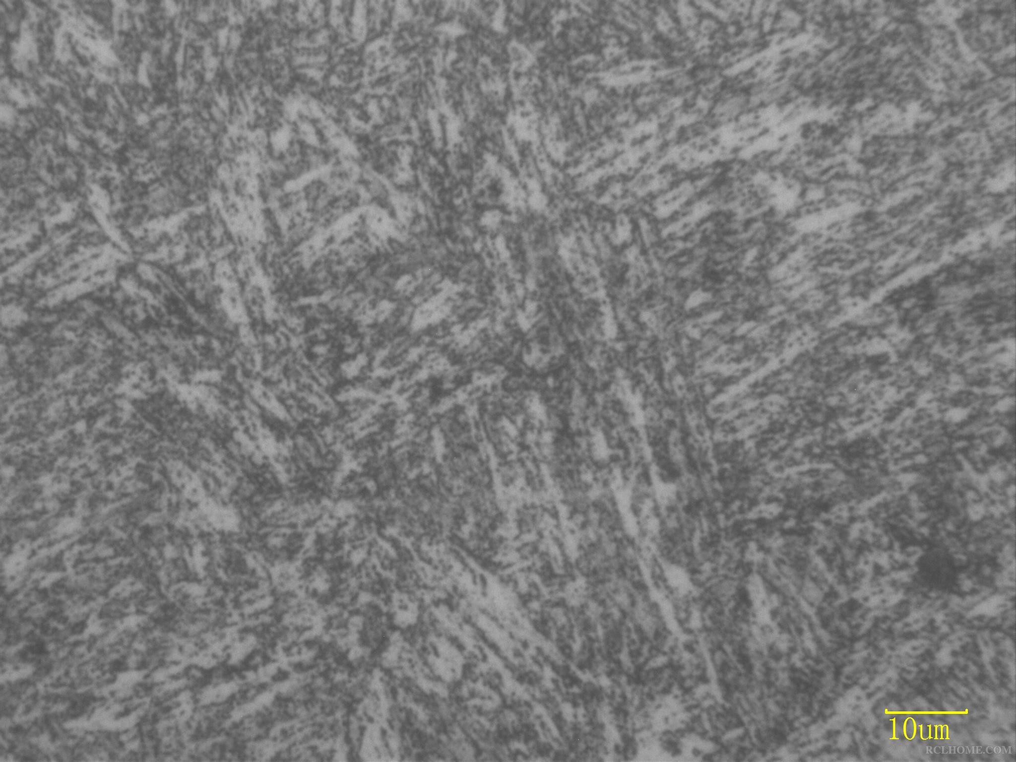

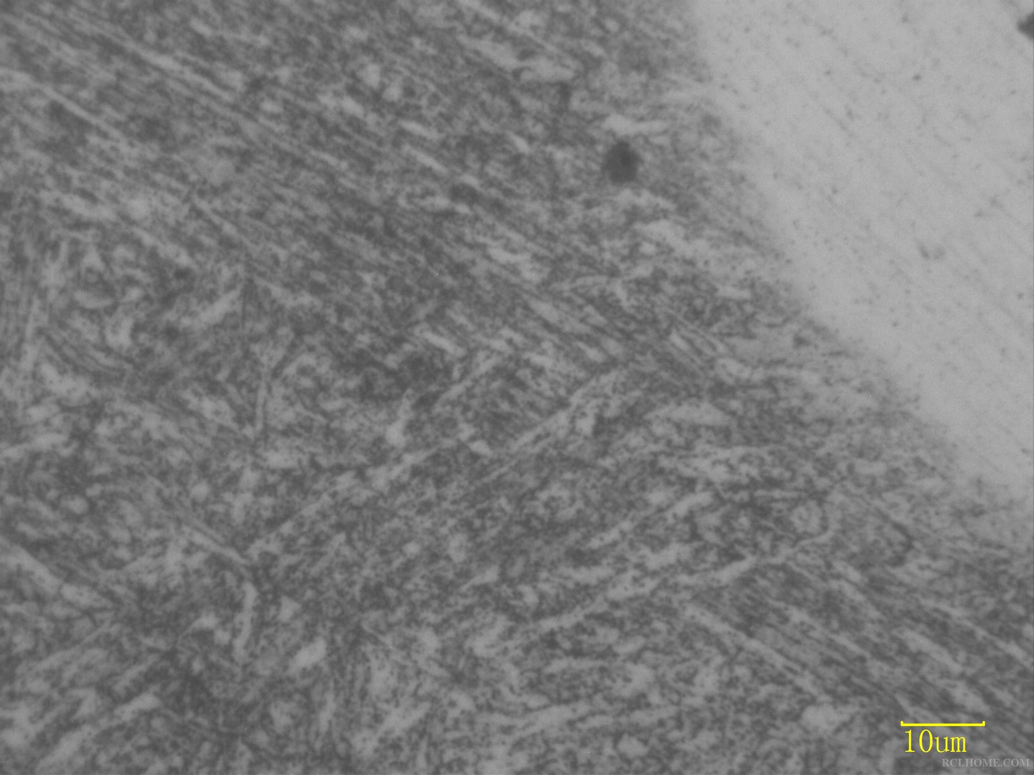

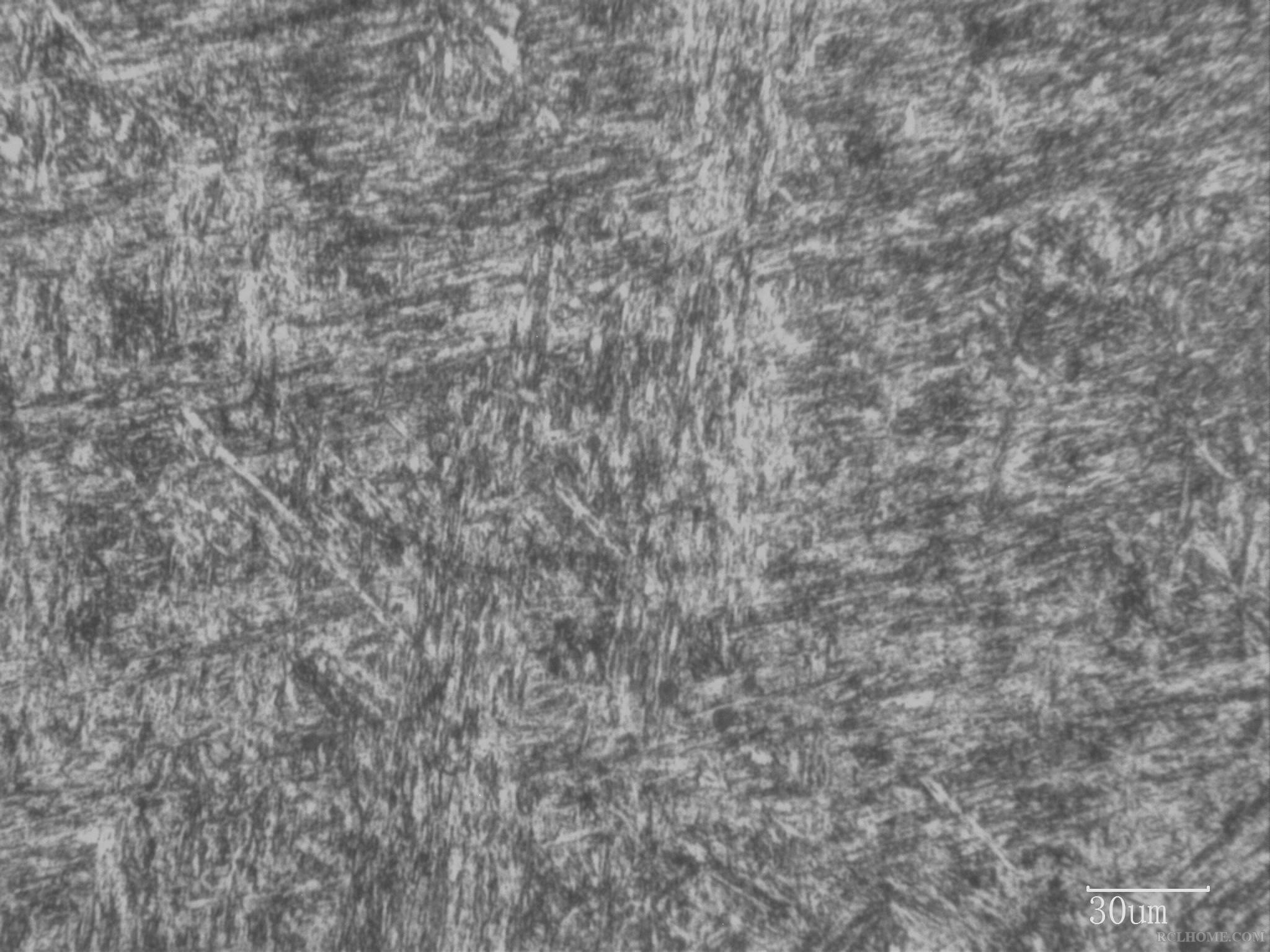

化学成分,如图
客户样件,想知道怎么热处理的
硬度要求在280-320HB,实测是300HB
心情好
发表于 2015-2-13 09:44:09 | 显示全部楼层
这个显然是淬火回火组织。
签到天数: 524 天
562
2693
2693
发表于 2015-2-13 10:46:12 | 显示全部楼层
个人认为,该组织为低碳马氏体+贝氏体

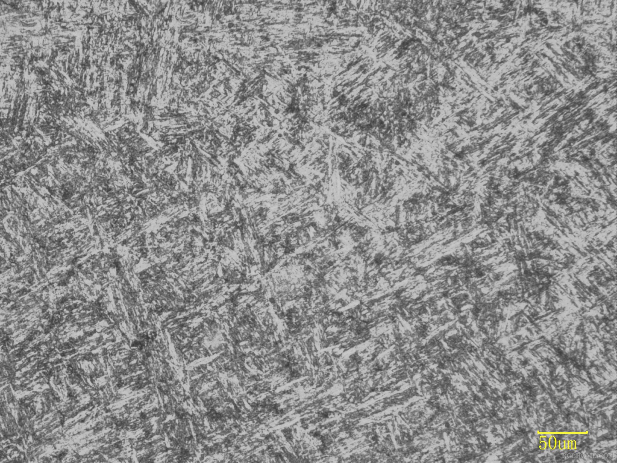

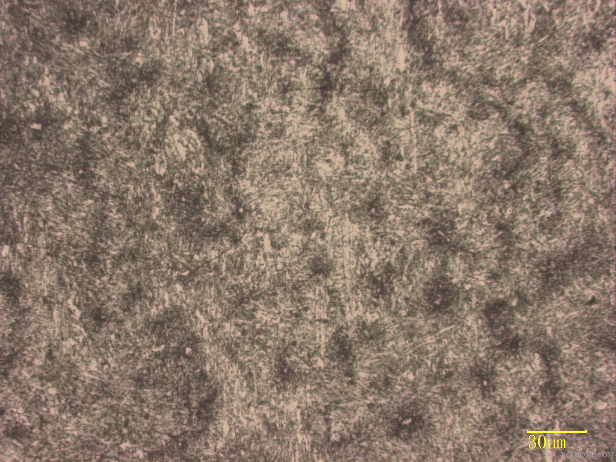

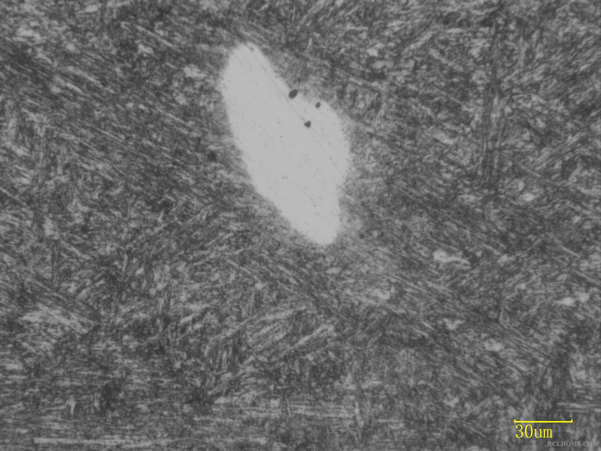

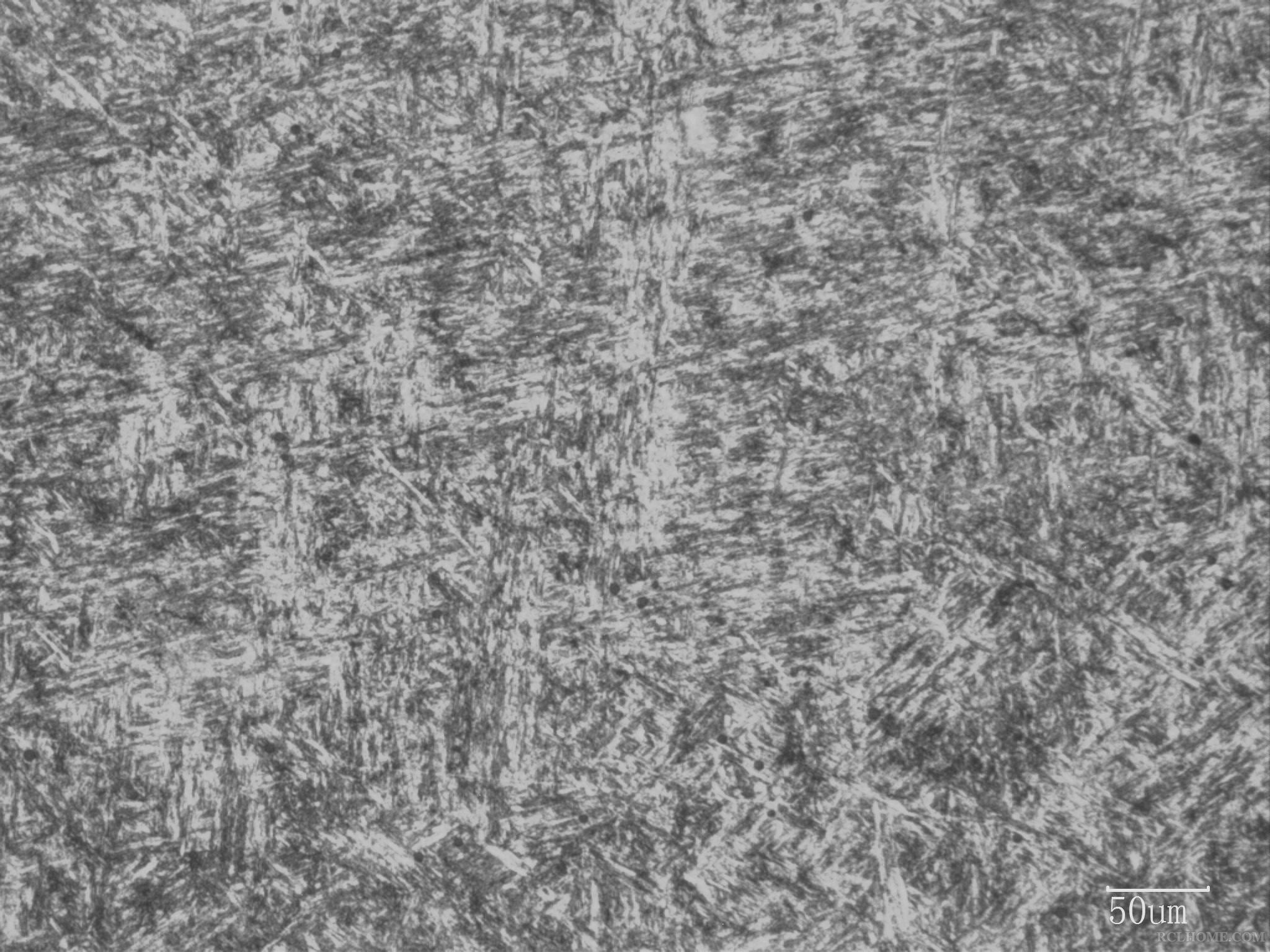

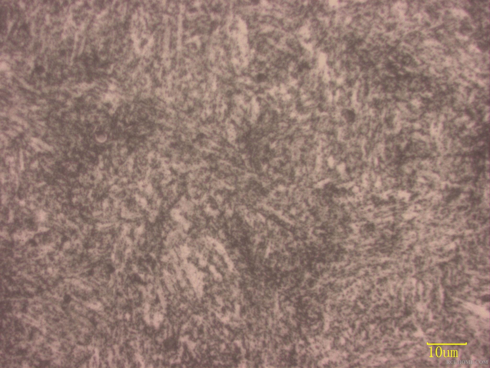

 楼主| 发表于 2015-2-13 23:18:11 | 显示全部楼层

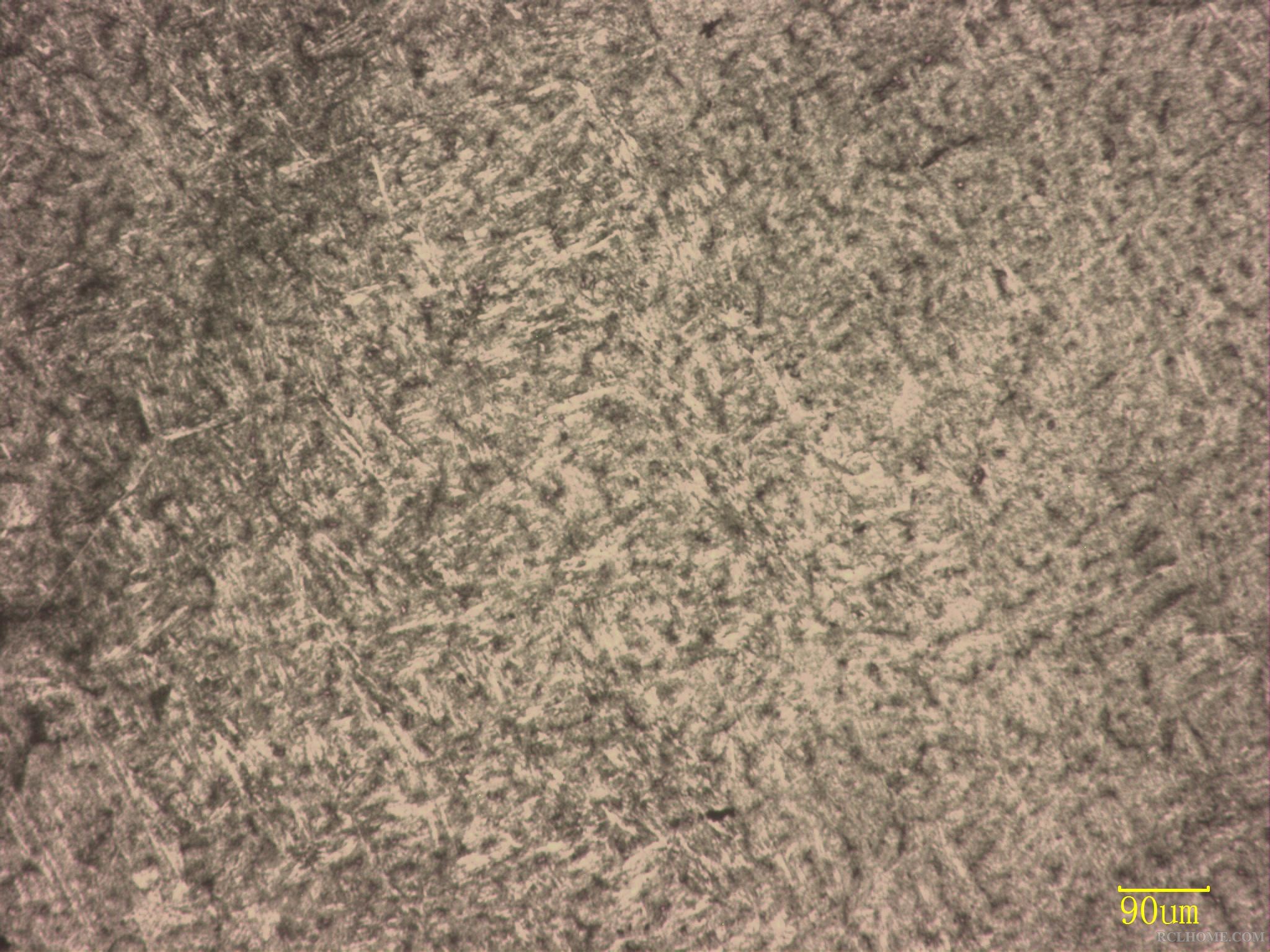

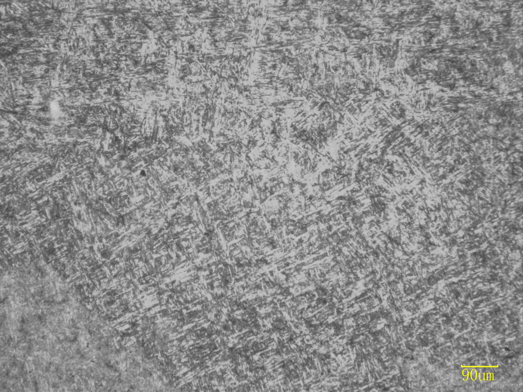

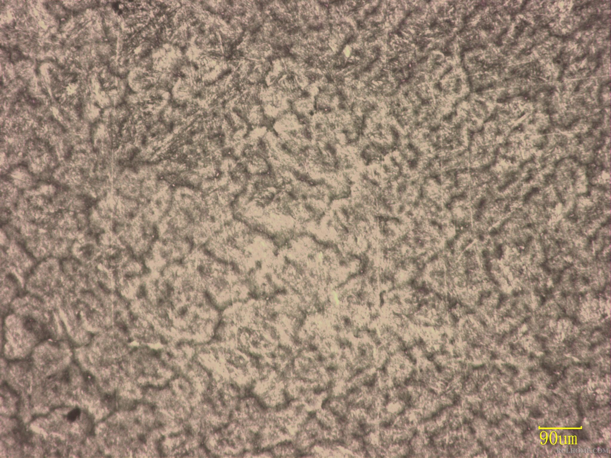

这是我司的金相组织,硬度与客户的差不多,看看组织是否一样,

 楼主| 发表于 2015-2-13 23:19:27 | 显示全部楼层
aaron01 发表于 2015-2-13 09:44
这个显然是淬火回火组织。
那白色的是否是残留奥氏体?
