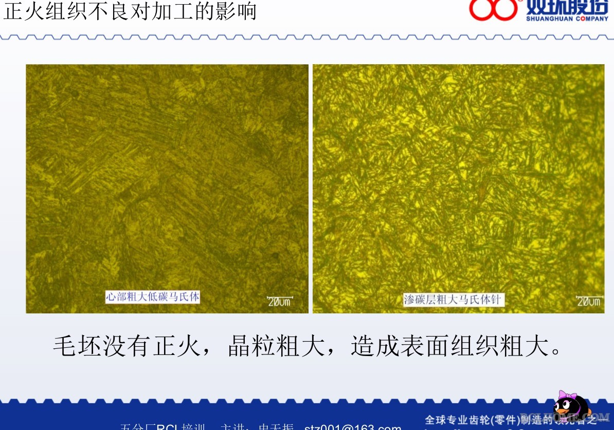

我们公司的渗碳齿坯需要正火处理,所采用的方式为简易的类似于等温方式的正火,但是受设备条件的影响每批次的产品都会有出现偏低(140---150HBS)或偏高(197---210HBS)的现象,请问大家这个现象会给后工序带来多大的影响!
发表于 2013-2-1 21:07:11 | 显示全部楼层
正火硬度出现偏差还是属于工艺问题,
个人认为不出现异常组织对后续热处理没有影响。
硬度过分偏低、偏高影响加工效率。。

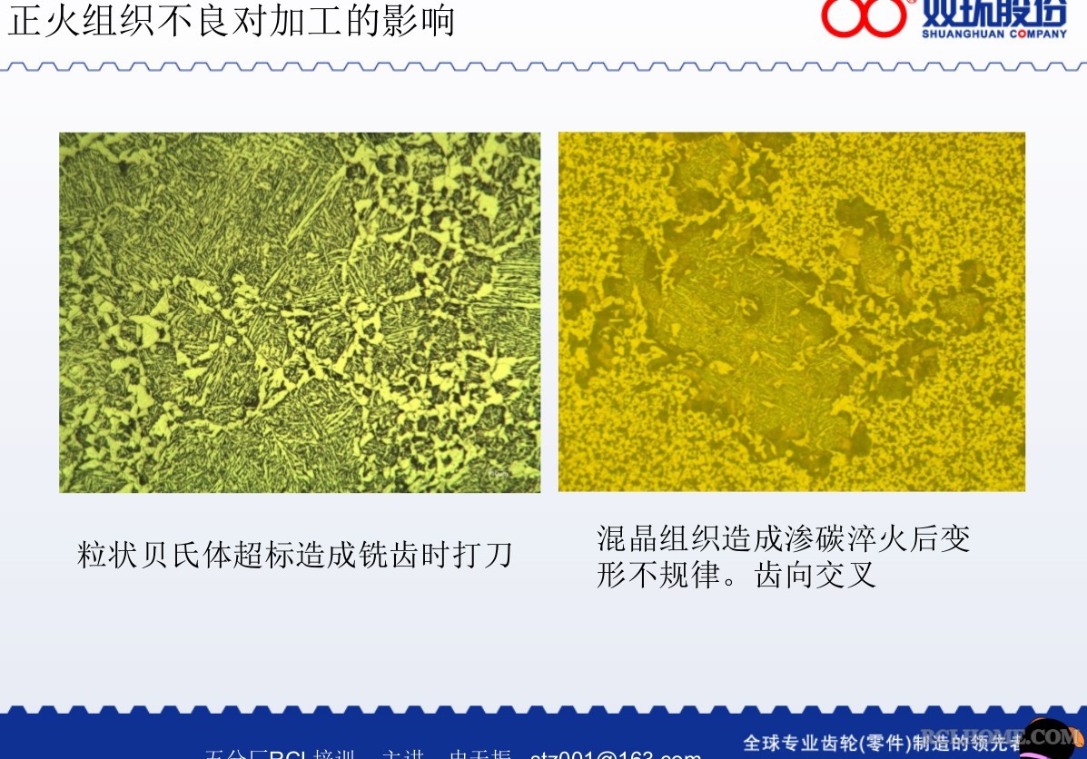

是的,硬度只是一个表征,正火后的金相组织才是起决定作用的!也是影响后工序的一个重要因素!

当然锻造的因素也是不容否定的,如果出现过热,过烧,使晶粒粗大,混晶,魏氏体现象,那么靠后续的正火很难消除!

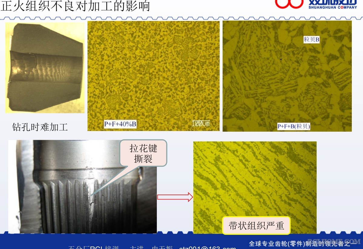

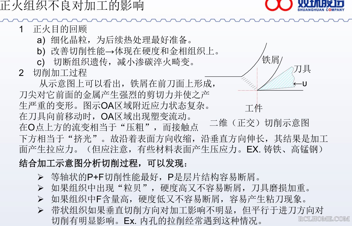

硬度偏低的坯件,后续机加工时不易断削,如有拉削加工,可能会出现撕裂现象;硬度偏高的坯件,刀具磨损比较快,也可能损坏刀具。

确实是硬度低拉削加工特别费事。
20CrMnTi就很典型。

同意,我这里也是低于硬度160HB拉刀拉出来的键槽有明显的毛刺,光洁度不好,

140---150HBW加工起来要粘刀一些, 197---210HBW加工起来应该差不多
