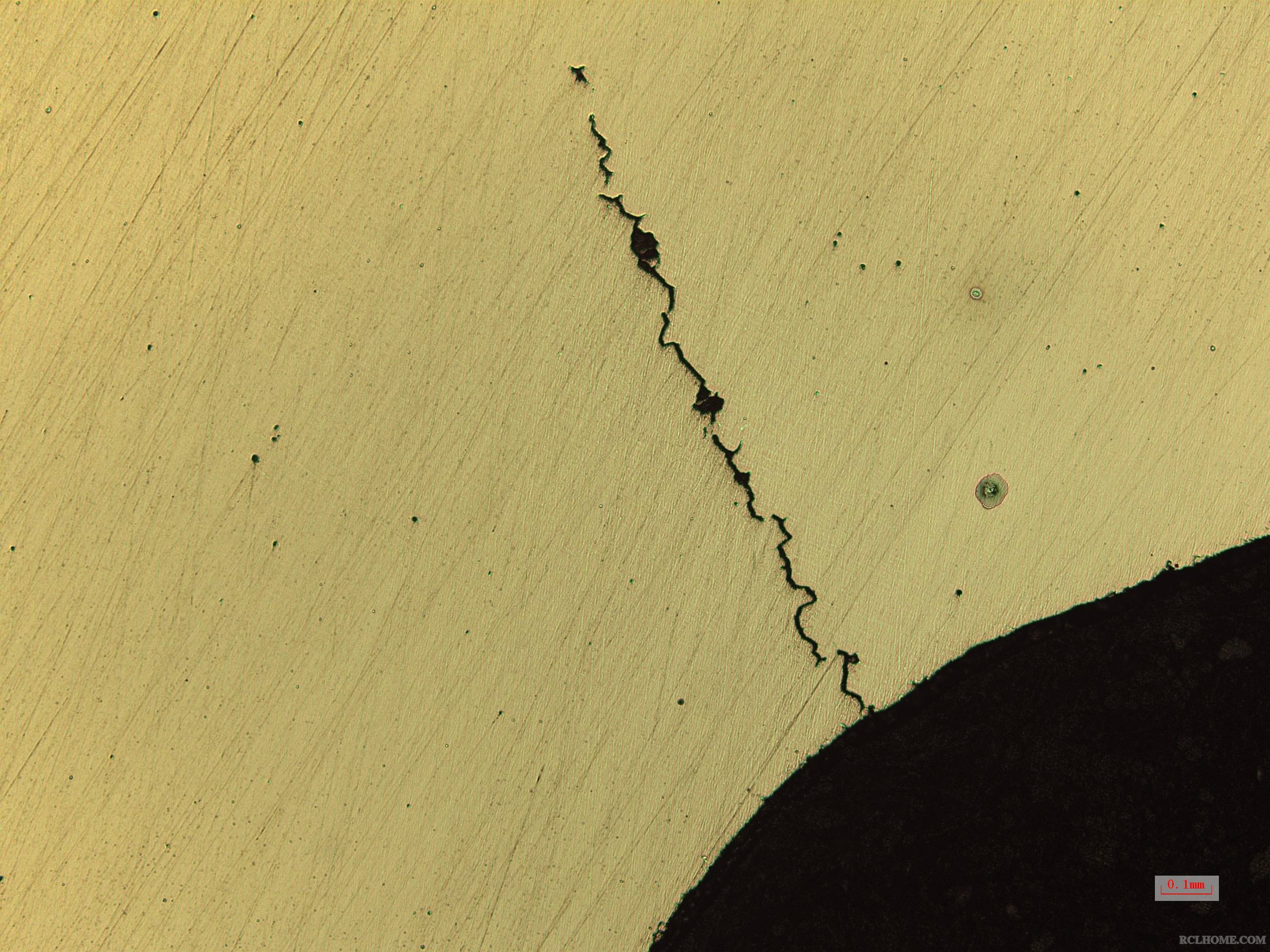

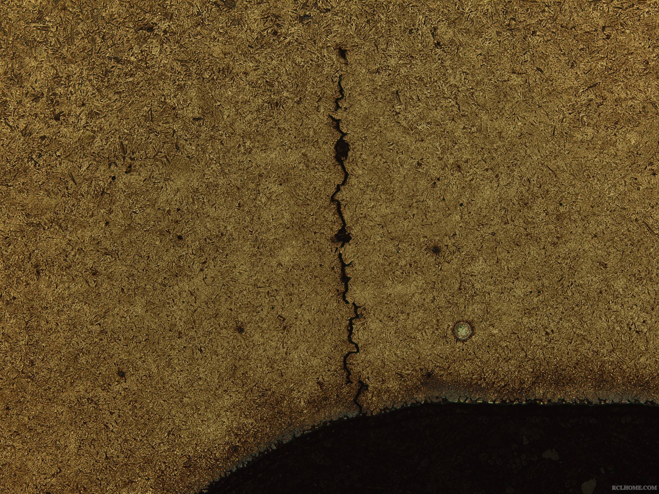

连续炉渗碳淬火件回火后,随炉试块出现裂纹,大家帮忙看下原因。谢谢。
签到天数: 71 天
159
564
564
 楼主| 发表于 2015-2-6 09:12:37 | 显示全部楼层
位置为齿根部

 楼主| 发表于 2015-2-6 09:14:03 | 显示全部楼层
上传图片,如图:
发表于 2015-2-6 13:04:07 | 显示全部楼层
看起来像是做金相前切割的时候开裂的,冷却不好或者是切太快了。

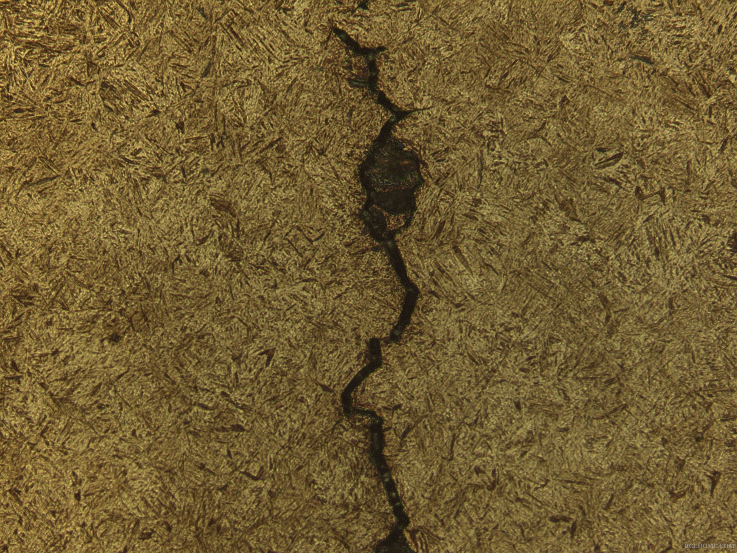

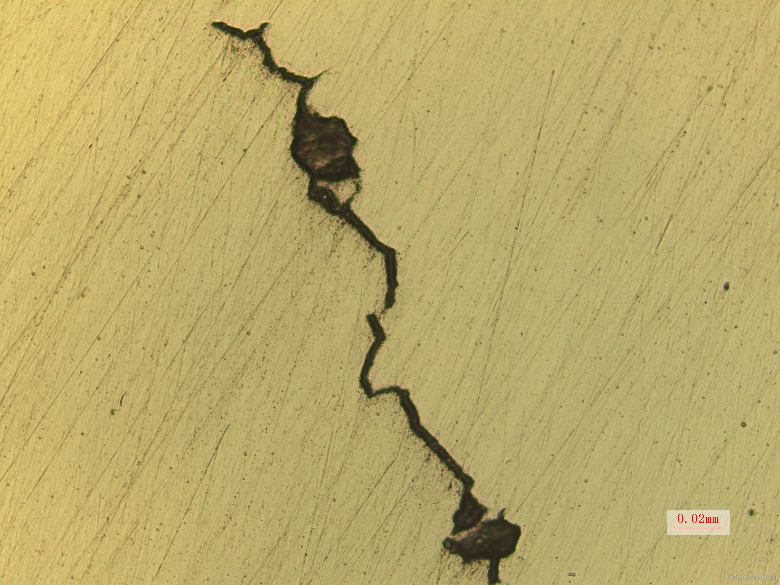

对图片上几个大的黑点有一点兴趣。

 楼主| 发表于 2015-2-10 09:46:43 | 显示全部楼层
大叔,这边判定出结论啦,切割裂纹。相关信息如下:
1、切割速度为0.3,切割过程中切割机也无异常抖动。
2、失效件根部0.1mm位置硬度HV774,

个人判断,回火后可能性不大,我们工厂协作兄弟工厂的零件,试块被拿走了,不知这个黑点有啥讲究?请指教!
发表于 2015-2-10 09:53:58 | 显示全部楼层
Manan 发表于 2015-2-10 09:49
个人判断,回火后可能性不大,我们工厂协作兄弟工厂的零件,试块被拿走了,不知这个黑点有啥讲究?请指教 ...
是否是夹杂?

感觉也像夹杂物剥落,但是不敢确定。。。

经过分析,为切割裂纹,我们对当批,零件进行了探伤,对那件发现问题的试块进行了线切割解剖,均未见异常。

我写错了,确认该裂纹为切割裂纹。

切割裂纹?是指砂轮切割机还是线切割?有什么特征么?
发表于 2015-2-13 13:11:57 | 显示全部楼层
他的这个样我怀疑是切割机切的,其开裂机理和特征与磨削裂纹应该类似,是加工时过热引起的拉应力造成开裂,一般很浅,淬火裂纹一般很深的。
发表于 2015-2-13 13:19:40 | 显示全部楼层
aaron01 发表于 2015-2-13 13:11
他的这个样我怀疑是切割机切的,其开裂机理和特征与磨削裂纹应该类似,是加工时过热引起的拉应力造成开裂 ...
磨削裂纹,深度方向上与磨削面垂直。
这条裂纹,从照片上看,从齿根向内延伸。除非是在齿根面“磨削”。
