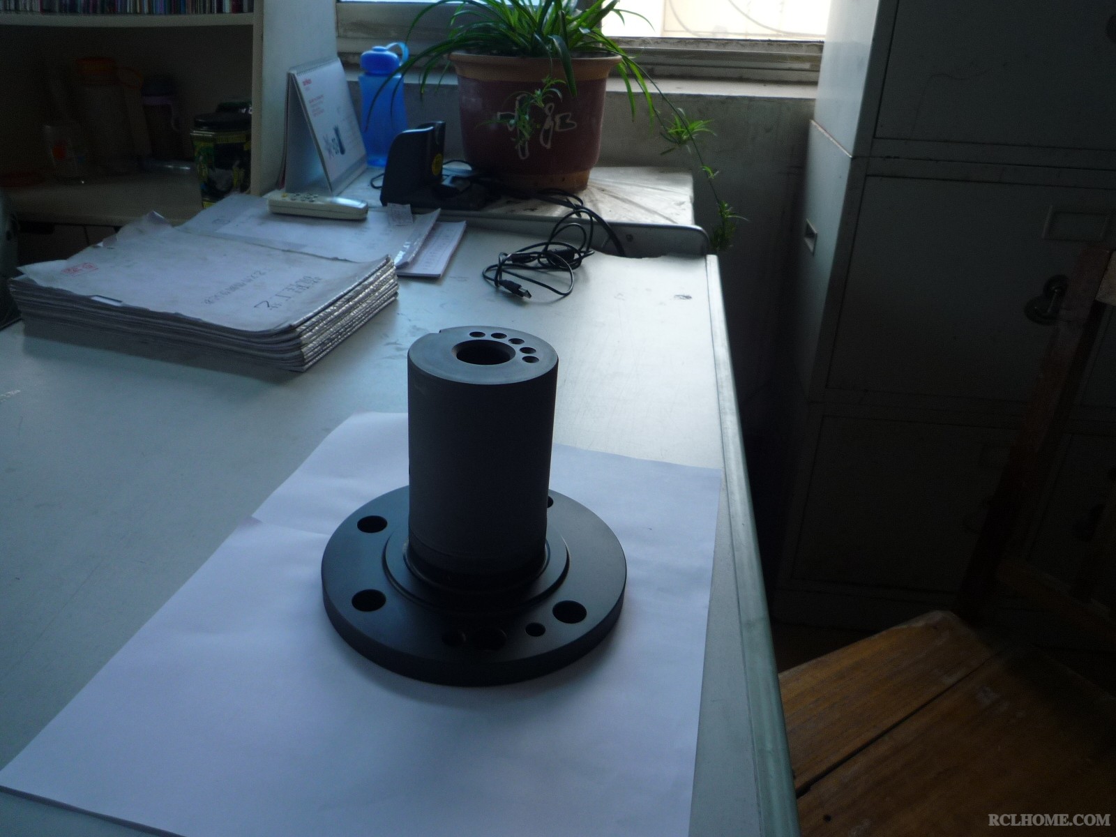

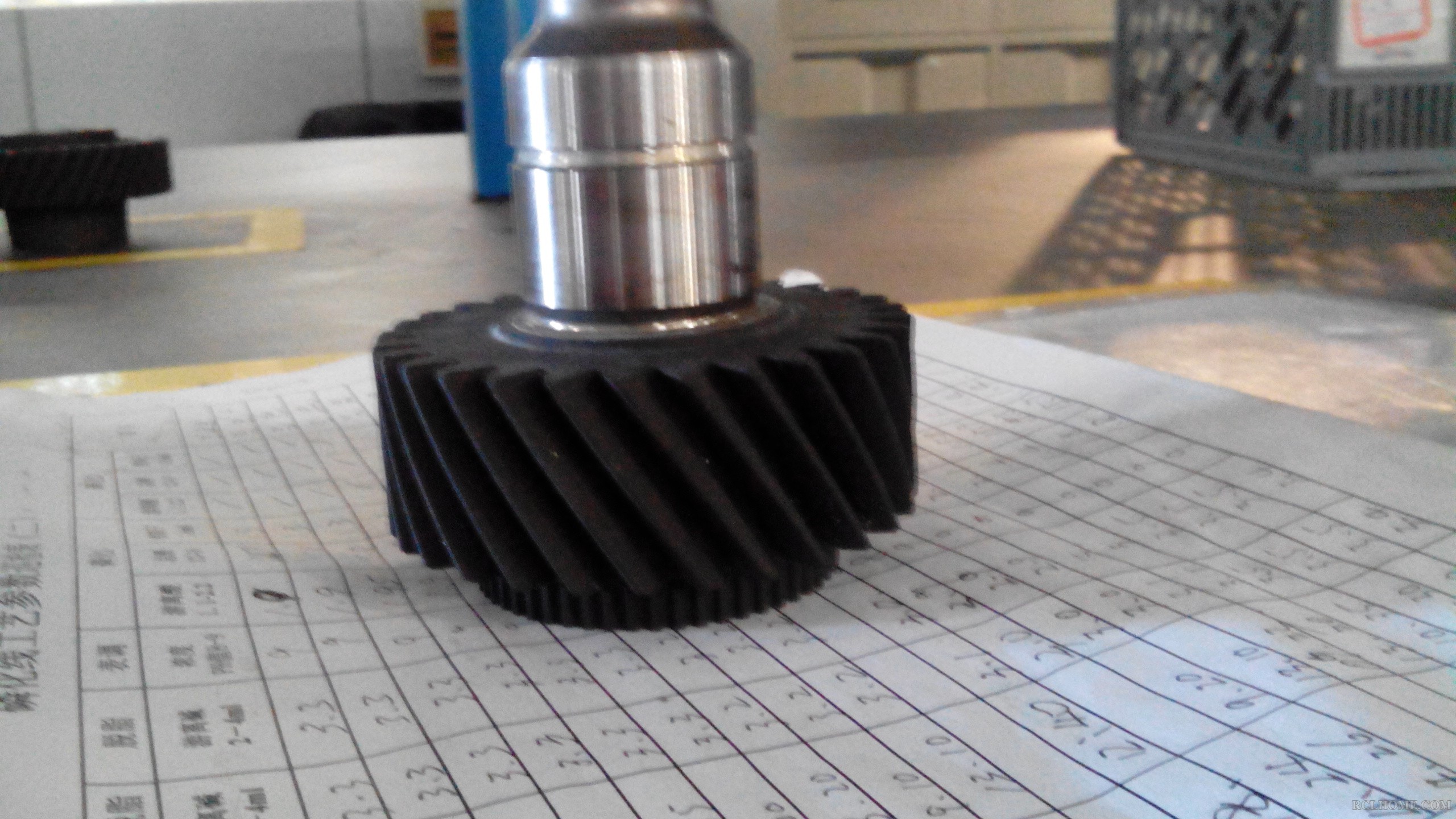

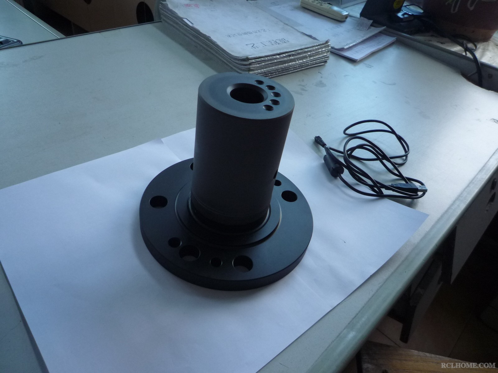

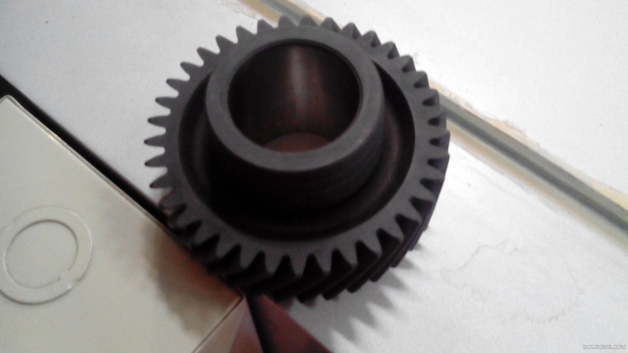

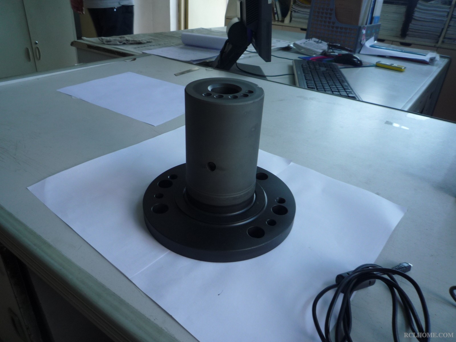

IMG_20150206_093536.jpg IMG_20150206_093631.jpg IMG_20150206_093723.jpg IMG_20150206_093740.jpg 这是我们的。。。

发表于 2015-2-6 09:49:49 | 显示全部楼层
光线问题,有些不清晰,但是零件没有挂灰神马的。。。
发表于 2015-2-6 10:14:44 | 显示全部楼层
曾经最美 发表于 2015-2-6 09:48
这是我们的。。。
这个磷化外观颜色正常吗?

发表于 2015-2-6 10:46:30 | 显示全部楼层
孤鸿踏雪 发表于 2015-2-6 10:14
这个磷化外观颜色正常吗?
算是褐色吧,手机及光线问题,看起来有种红的感觉。。零件是正常的 。。
发表于 2015-2-6 14:33:04 | 显示全部楼层
曾经最美 发表于 2015-2-6 10:46
算是褐色吧,手机及光线问题,看起来有种红的感觉。。零件是正常的 。。 ...
            正常的磷化外观有几种颜色?褐色正常吗?

发表于 2015-2-6 16:07:29 | 显示全部楼层
孤鸿踏雪 发表于 2015-2-6 14:33
正常的磷化外观有几种颜色?褐色正常吗?
难道是不正常的么?但是三检均很好啊。。我不清楚别人的高温磷化后颜色是什么样,但是,我们这个还真不错,当初两种零件要磷化,其目的据说是降低工作噪音,现在供货方那边也没有反馈说不好,我以为这就达到了零件磷化要求:外观好,检测合格,目的达到。。。
