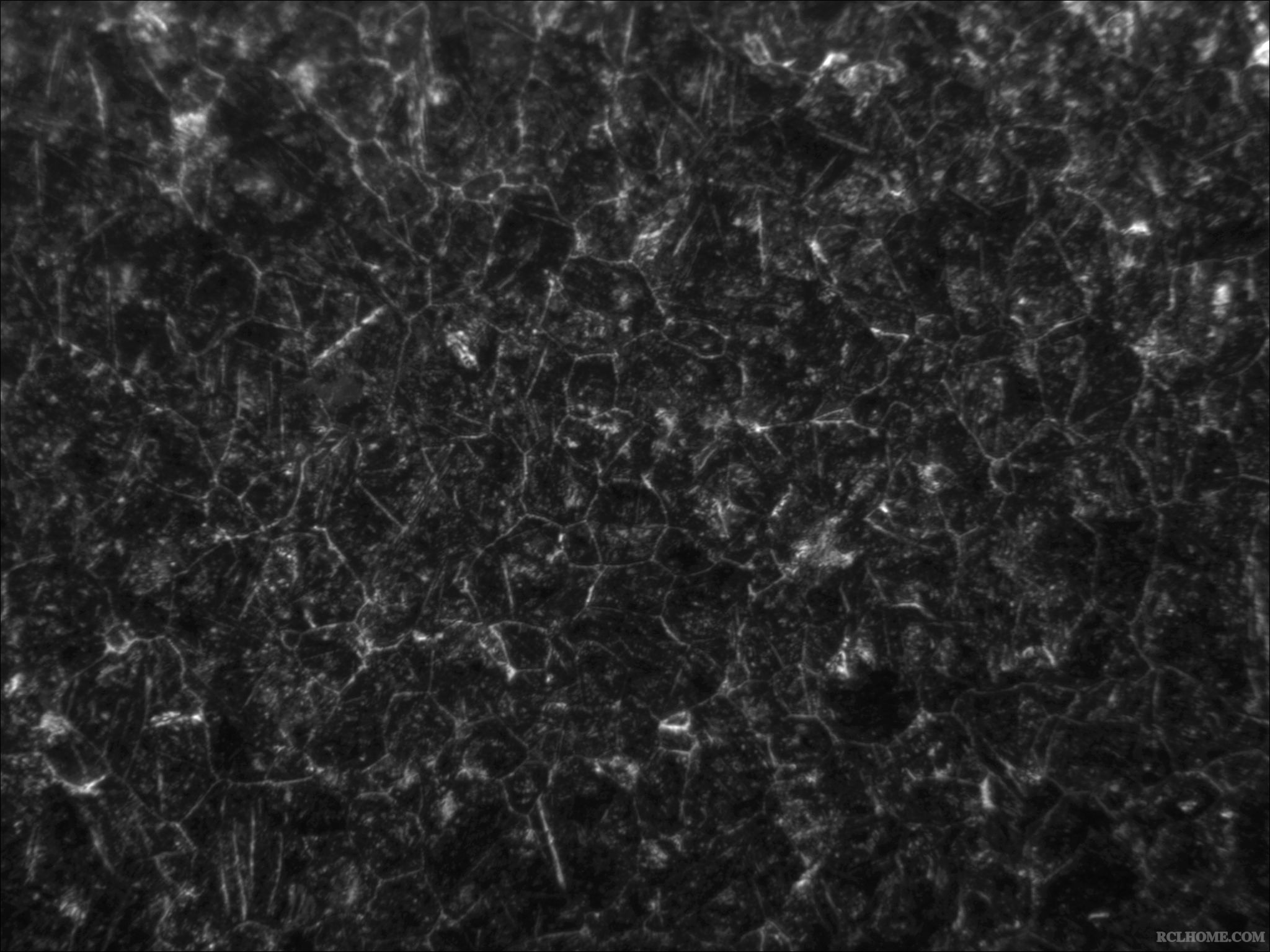

氧化法:500× 17CrNiMo6晶粒度_看图王_看图王.png

发表于 2015-1-31 10:39:03 | 显示全部楼层
        氧化法什么意思?
        如果这是毛坯,晶粒度应该符合要求(5~8级)
 楼主| 发表于 2015-1-31 13:41:44 | 显示全部楼层
孤鸿踏雪 发表于 2015-1-31 10:39
氧化法什么意思?
        如果这是毛坯,晶粒度应该符合要求(5~8级) ...
氧化法即把制好的金相样磨光面朝上,放在氧化性气氛的炉子加热50-60分,盐水淬火,不回火;然后再重新把磨光面去除加热时产生的氧化皮后,轻抛至镜面,15%盐酸酒精溶液腐蚀,即可显示晶界,操作要点是淬火冷却要快。
孤鸿踏雪 + 10 感谢扫盲!
发表于 2015-1-31 14:10:50 | 显示全部楼层
秦楼明月 发表于 2015-1-31 13:41
氧化法即把制好的金相样磨光面朝上,放在氧化性气氛的炉子加热50-60分,盐水淬火,不回火;然后再重新把 ...
该法适用于何种状态的试样晶粒度显示?
 楼主| 发表于 2015-1-31 14:54:55 | 显示全部楼层
孤鸿踏雪 发表于 2015-1-31 14:10
该法适用于何种状态的试样晶粒度显示?
钢材入厂检验。

LissView4_看图王_看图王_看图王_看图王.png 渗碳法 500×

发表于 2015-2-3 10:30:02 | 显示全部楼层
我觉得这两种方法做出来的效果也不是太好,有什么更好的制样方法吗?可否能做到100x下对照图谱呢?
