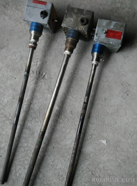

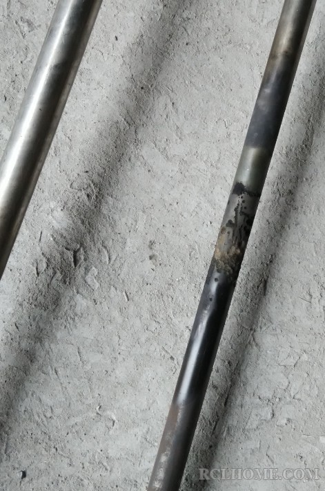

如下图:请大家帮忙分析下氧探头上的腐蚀坑是怎么造成的?
使用环境是:网带渗碳炉    品牌:PE
常规的氧探头损坏有哪些模式?希望大家能给一些参考意见
O-probe
O-probe
发表于 2015-2-2 18:57:08 | 显示全部楼层
这种情况以前也有见到,没有深入分析,把之当成个案就给换了。

发表于 2015-2-3 11:35:15 | 显示全部楼层
个人认为是炭黑堆积造成的?这是国产氧探头?

发表于 2015-2-3 12:15:57 | 显示全部楼层
既然是局部的无非就是局部条件恶劣,那个部位和风扇形成的气流有关系吗看看?

 楼主| 发表于 2015-2-3 19:28:08 | 显示全部楼层
不是国产的,是德国PE的,感觉和炭黑是有关系的,但炭黑堆积为什么会产生腐蚀坑呢?

 楼主| 发表于 2015-2-3 19:29:30 | 显示全部楼层
在我们的渗碳炉上,这是普遍的现象,不是个案

发表于 2015-2-4 10:57:37 | 显示全部楼层
Never 发表于 2015-2-3 19:28
不是国产的,是德国PE的,感觉和炭黑是有关系的,但炭黑堆积为什么会产生腐蚀坑呢? ...
炭黑堆积可以理解为氧探头外壳长时间渗碳了
发表于 2015-2-16 16:06:09 | 显示全部楼层
炭黑集聚后的腐蚀现象(特别是温度偏度的位置下)
发表于 2015-4-7 09:30:02 | 显示全部楼层
有装维护仪吗?
发表于 2015-4-7 19:18:35 | 显示全部楼层
这个是外套管,有维护仪也会腐蚀滴
