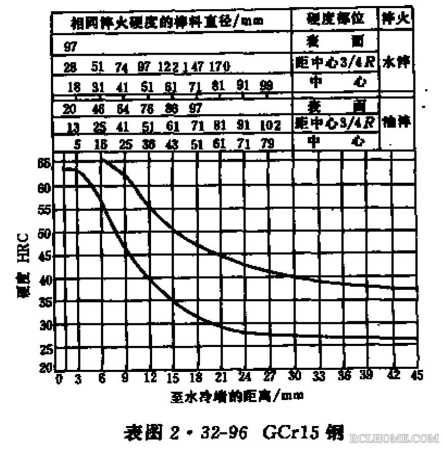

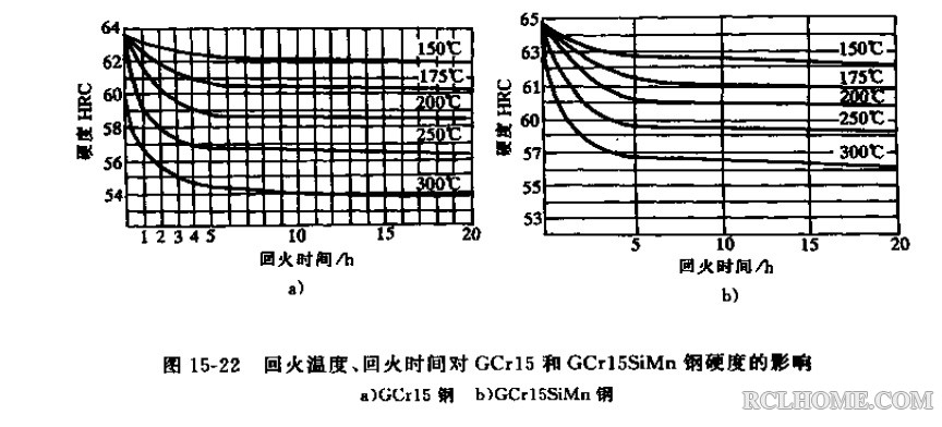

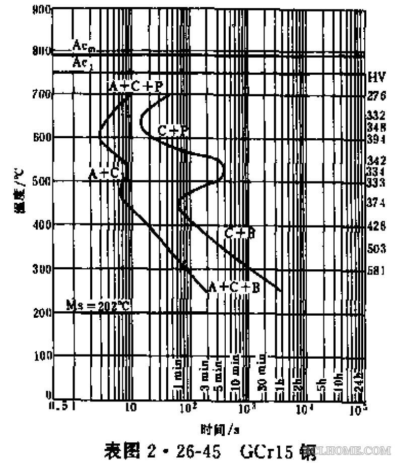

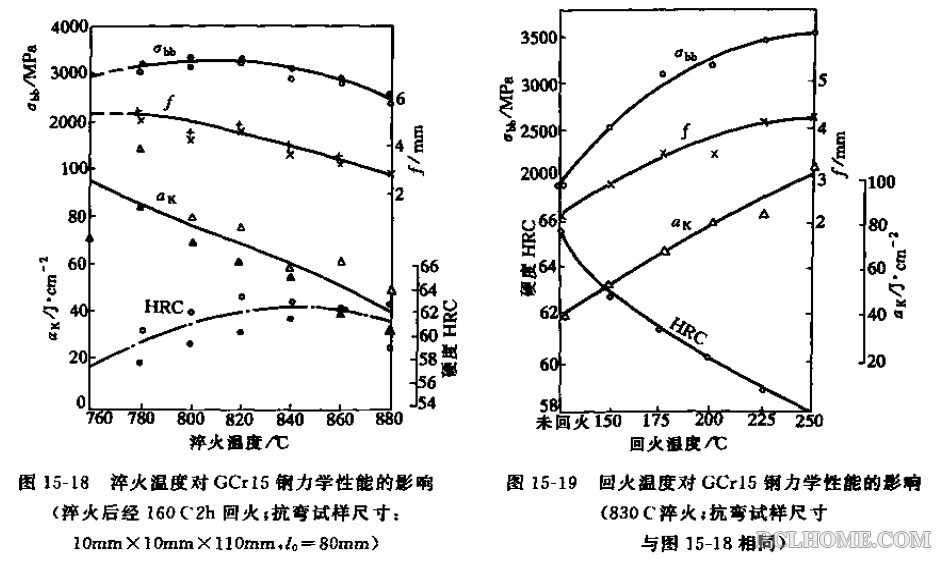

发表于 2015-1-26 19:09:29 | 显示全部楼层
找到的几个曲线不知对楼主有没有用。

 楼主| 发表于 2015-1-27 07:05:18 | 显示全部楼层
hongqk 发表于 2015-1-26 19:09
找到的几个曲线不知对楼主有没有用。
怎么看怎么这么眼熟哇···
