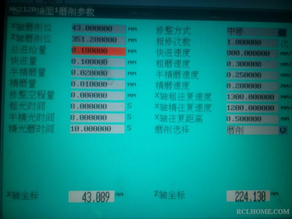

磨削参数
磨削参数

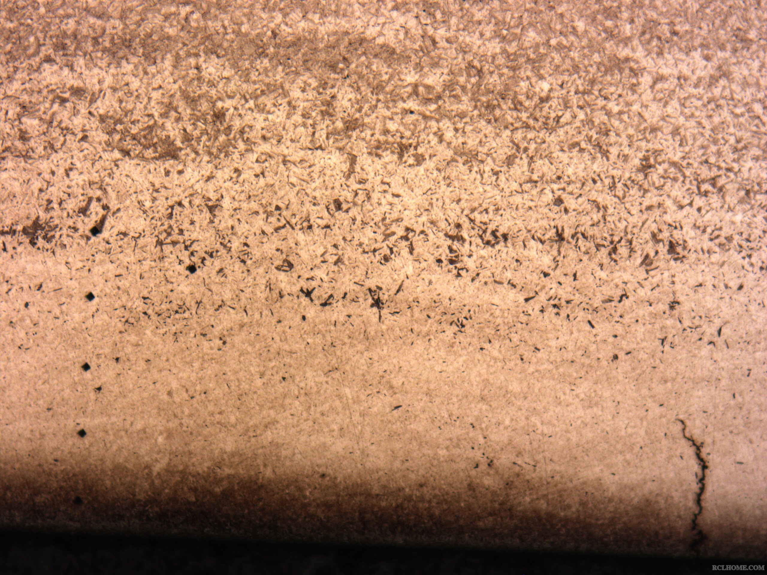

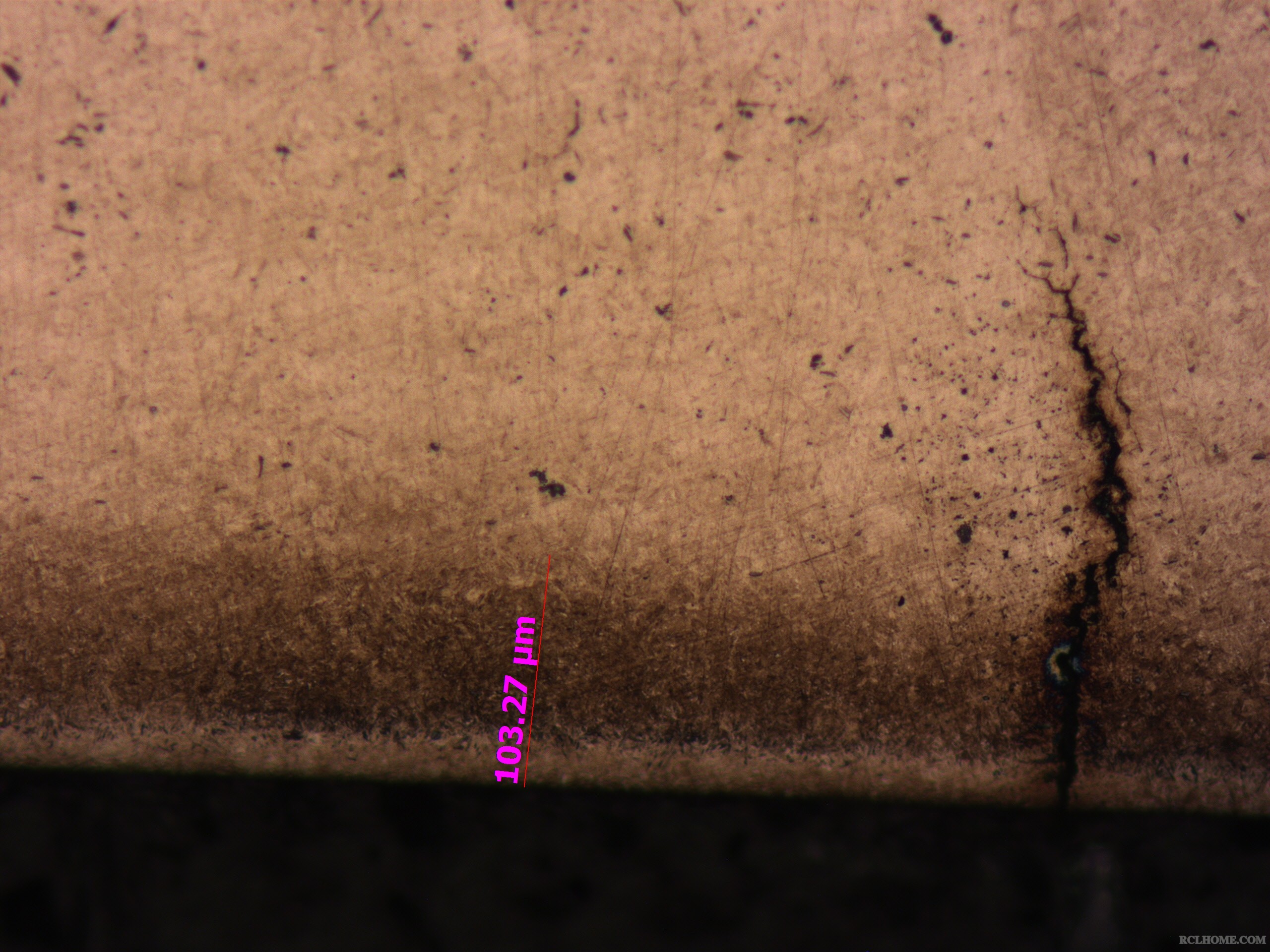

100x
100x
200x
200x

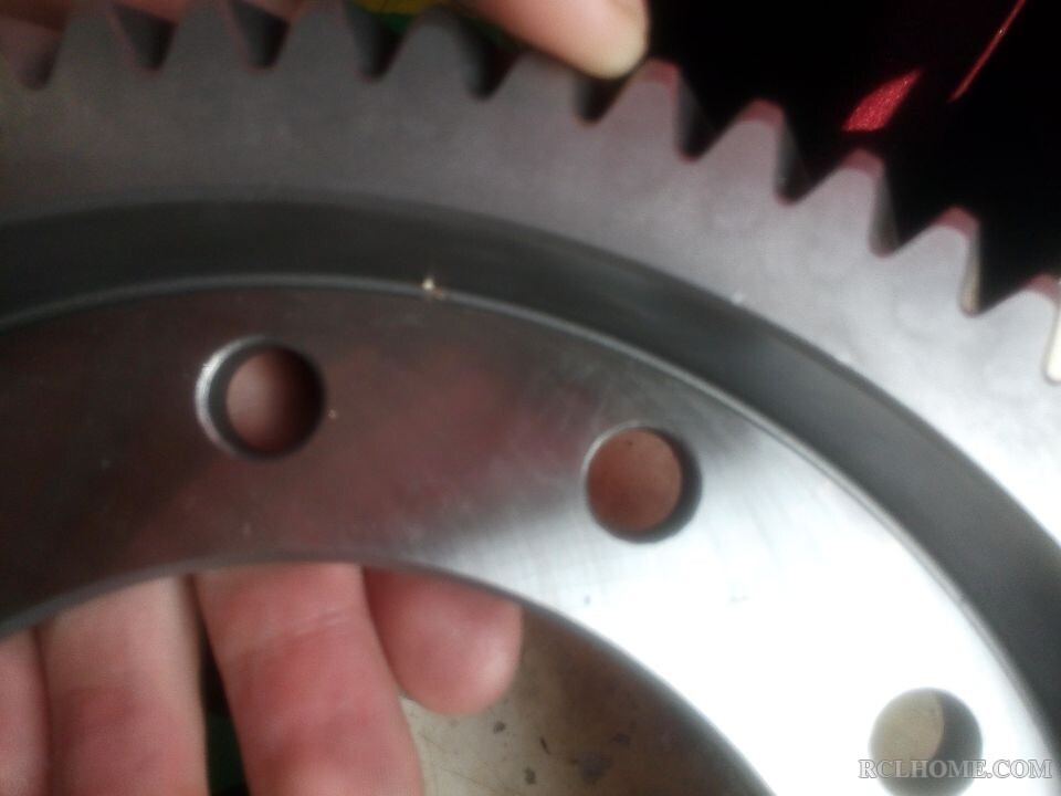

产品
产品

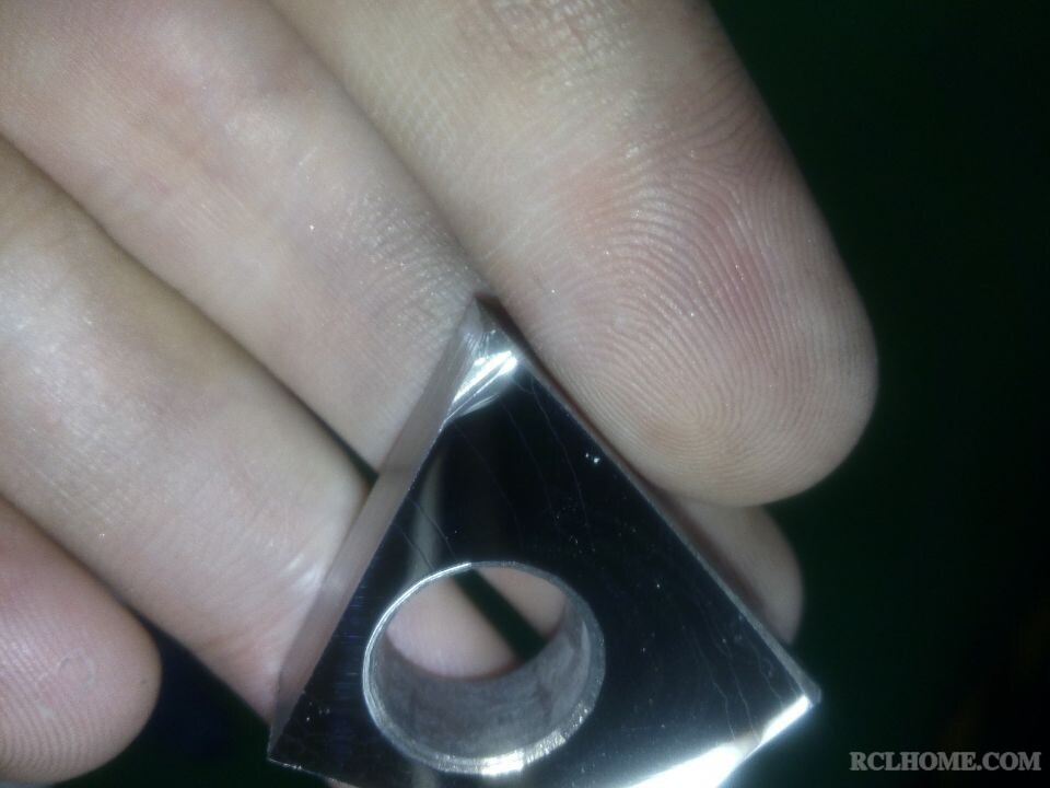

切割裂纹块
切割裂纹块

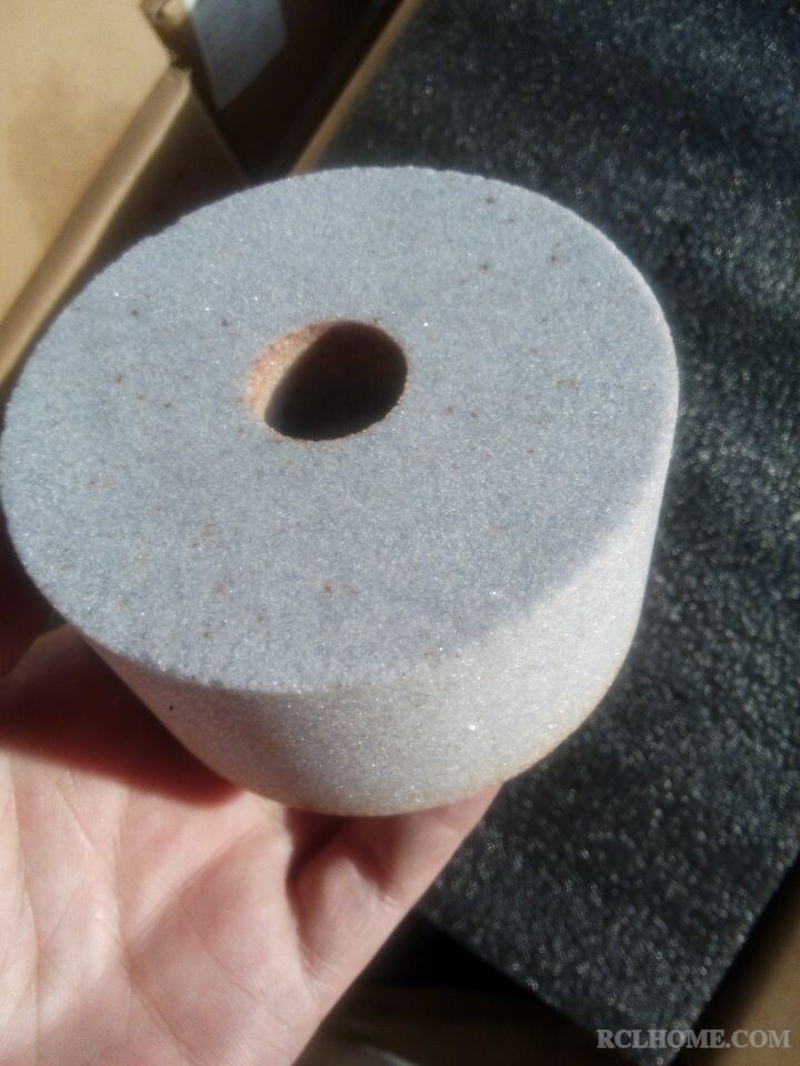

砂轮
砂轮

不管怎么说,烧伤肯定是不允许的。以前我自己磨也磨裂过,需要修修砂轮,还要选择适合的砂轮。

楼主产品出现的裂纹分布方向如何? 主要分布在有孔的部位? 裂纹是沿整个产品圆周方向? 也就是说和磨削方向垂直还是平行或成一定的角度?

基本整个面都有,他们切割的是铆钉孔的部位。拉裂的,与磨削方向垂直

这个他们都定期修修。烧伤了确实很不应该,烧伤后表面的应力发生改变,磨削过程中容易引起裂纹。磨削很不稳定,有时候出现裂纹,有时候又没有

        看主题上传的第2、3幅图片,根本不是磨削裂纹!
        磨削裂纹的形态非常鲜明:1)一般是成组出现,不是孤立的;2)呈龟裂状;3)与磨削方向垂直的一组波纹特征

哈,我的意见这是典型的磨削裂纹哦。
磨削时过热引起的,表面都重新奥氏体化了,有个白色的二次淬火马氏体层,次表面是偏暗的高温回火组织,再里面没有热影响到的地方,裂纹终止。

         经你这么一提醒,我还真是看到二次淬火的白层,但仅仅一次为判断,我觉得证据还是有些牵强:因为从楼主上传的200倍照片看,这个磨削裂纹的深度足有二次淬火层厚度的10倍以上,如此深的磨削裂纹仿佛有些匪夷所思!
         另外,磨削裂纹应该是成组或成群出现,像这样的孤立的磨削裂纹亦属罕见。

        其实楼主可以沿裂纹方向将其剖开,看看断裂面的形貌,以便做进一步分析

看看图5,不就是成组出现的平行龟裂纹吗?
图2图3是金相放大照片,放大倍数大了,在一个视野里自然只能看到一个裂纹了。

        惭愧,在你的提醒下,终于看到了。是的,如此看来,确实是磨削裂纹

拜读过严总的磨削裂纹帖子。这两天更改了磨削参数工艺,把砂轮x轴粗往复速度和x轴精往复速度调整了,同时调整了x轴往复距离,磨了几百个,基本没发现裂纹
