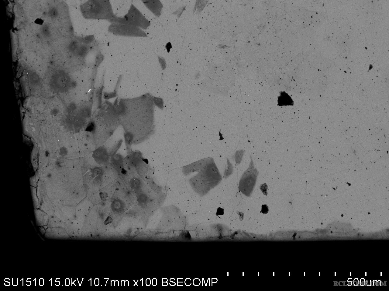

不锈钢渗氮后会有白亮层,但是我渗氮后发现有灰层。渗氮后硬度从300多HV升到1000HV左右但我做能谱后发现是有氮元素的,那为什么没有白亮层呀。做过这方面的前辈给予指导吧
三氯化铁盐酸水溶液侵蚀后的SEM背散射图片

在奥氏体区进行渗氮,铁原子点阵间隙远远大于铁素体,也就是说氮的溶解度在奥氏体里是很大的,不容易出白亮层。
一般表面是以间隙固溶体为主的组织,表面氮浓度高了才会有合金氮化物出现,基本不会有白亮层这样的全部都是合金氮化物的相。

谢谢了,那我这表明渗氮后就和低温渗氮差不多的效果了,形成了S相。

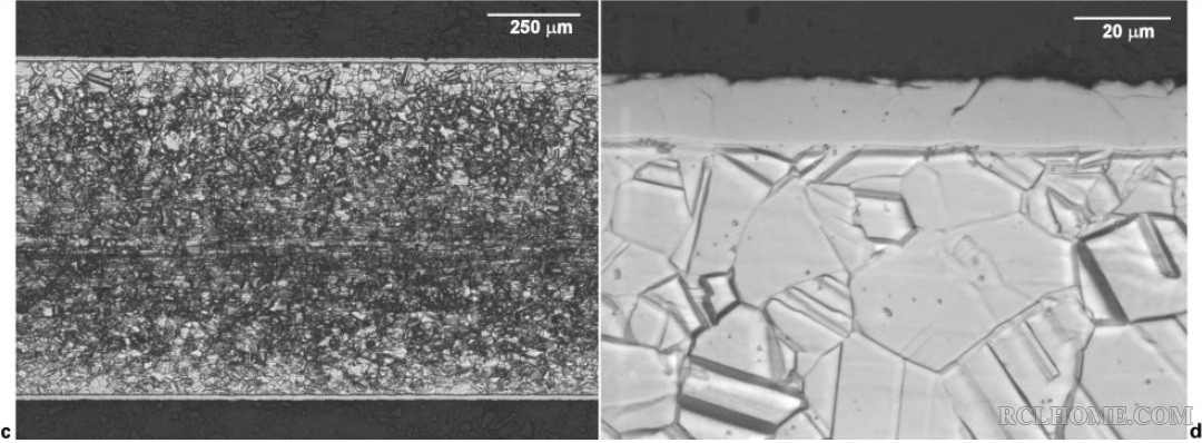

真正的S相是这样的:

真正的S相是这样的:
哦,还是白亮层,   那我渗氮后就只是固溶强化了,可是我把试样腐蚀后马上就出来了灰色区域,并且还是厘米级别的。前辈加你QQ可以不,向你多请假请教

真正的S相是这样的:
             这个,是白亮层吗?

这个,是白亮层吗?
不是的,是S相,固溶氮原子的奥氏体。
发表于 2015-1-28 08:30:36 | 显示全部楼层
aaron01 发表于 2015-1-28 07:39
不是的,是S相,固溶氮原子的奥氏体。
         怎么酷似白亮层啊

aaron01 发表于 2015-1-27 15:27
真正的S相是这样的:
表面白亮的是S相吗?什么温度下得到的呢?

我这次把氰酸根浓度提高后,经过腐蚀后黑色区域更大了,并且黑色区域的硬度都达到1000HV,并且显微观察横截面上有灰色层。按理说N的浓度达到一定就会出现氮化物的呀,可是我这边怎么就出现这种情况呀。
