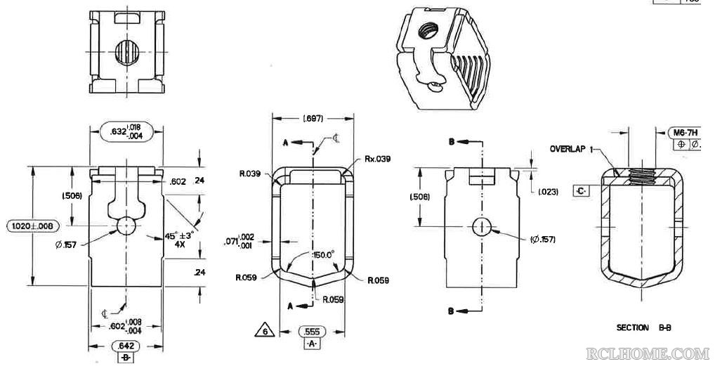

我们有一个零件叫线夹,是由20#低碳钢冲压折弯而成的,未处理前螺纹扭力可达到4N.m,通过渗碳淬火的方式来提高产品的扭力(希望扭力达到6.6N.m以上),然后再电镀锌。我们做了约2W个产品,分几个批次生产的产品的扭力一直不稳定。

 楼主| 发表于 2015-1-19 17:47:08 | 显示全部楼层
热处理时零件摆放方式
