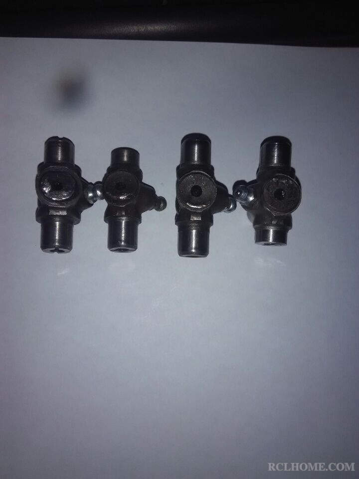

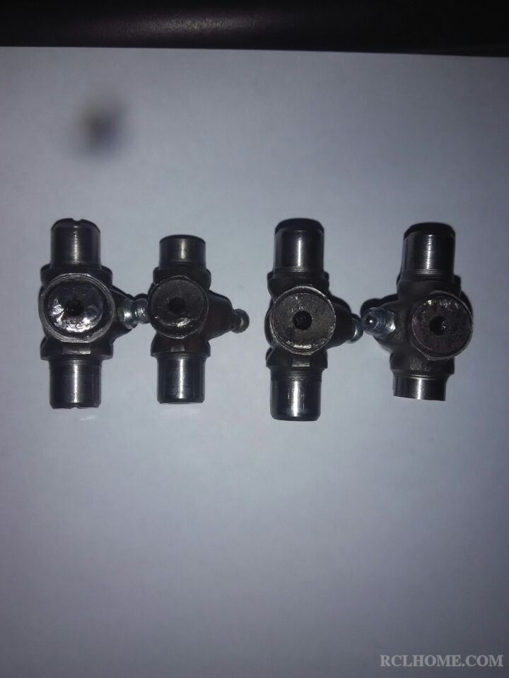

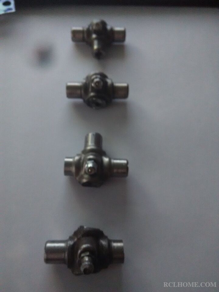

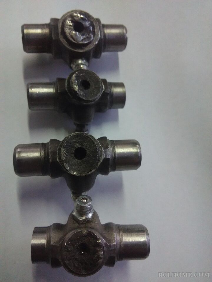

产品渗淬后磨加工好后装配发往客户处,不知是测试还是试机就这样断了。拿回四件,发现断裂都在油嘴方向,断品形貌不一,热处理各项指标正常。
成品硬度要求HRC58-62,测三件合格,一件有HRC64-65.5。

因为样件较少,只在无关要紧的地方打开检了热处理的各项指标,并没破坏断口。产品是用在三轮摩托车的方向机上的。经查热处理各项指标合格,硬度偏高件发现了磨削烧伤和裂纹。

应该拍一张完好工件的样和断样拼接后的照片,先找到裂纹源。你说有一件出现磨削烧伤和裂纹,你应该查一下其他。我估计是这是早期断裂吧?如果是很可能有早期裂纹或成品后可能就有缺陷,你看加工处是否有缺陷了?

今天从客户手里就拿到这么多信息,没有原始断裂现场样件。因要做委外失效分析,没敢破坏断口。早期断裂是肯定的,不清楚是装机测试断裂还是工作中断裂。手机拍的图片,清晰度不够,从断口看有过扭矩的现象吗?

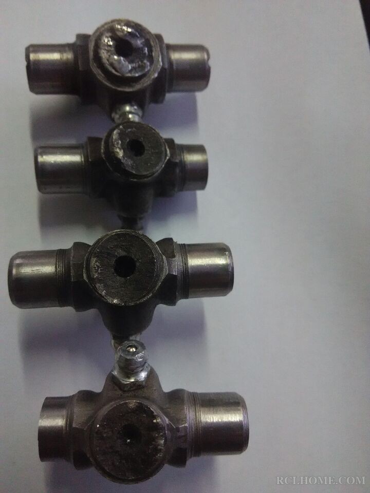

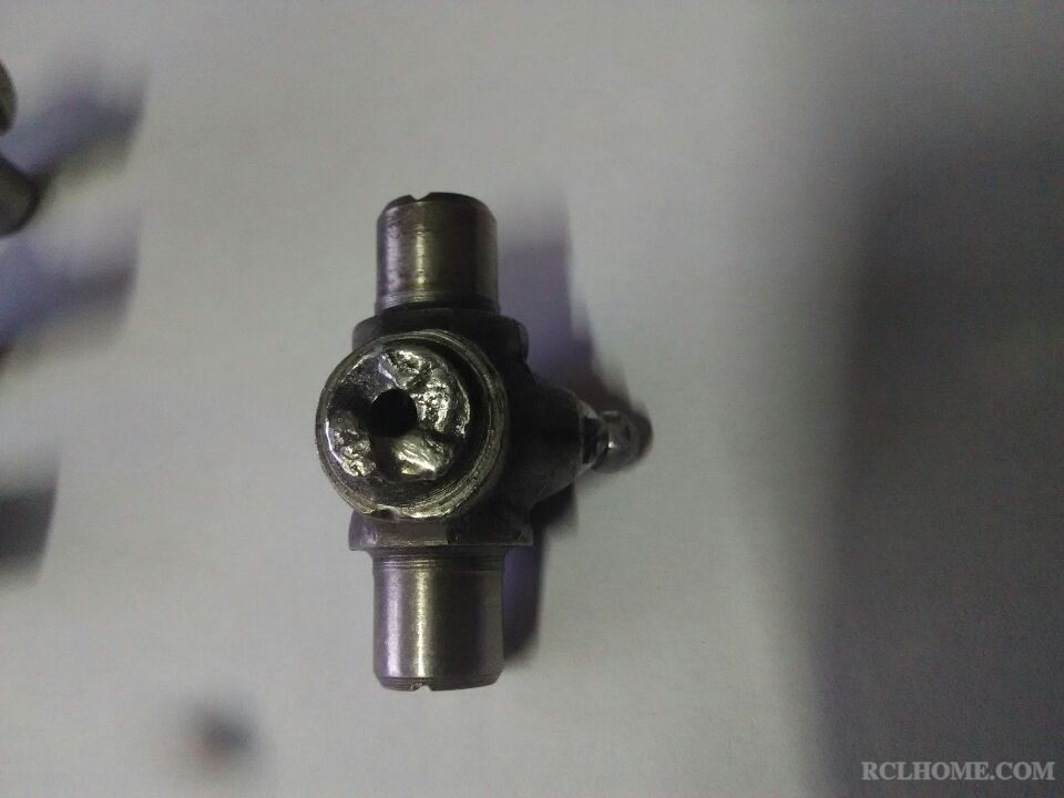

 楼主| 发表于 2015-1-18 21:41:07 | 显示全部楼层
有朋友说这个可能是白点,砖家们给看看?

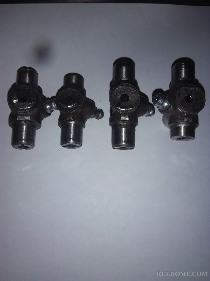

 楼主| 发表于 2015-1-19 09:59:30 | 显示全部楼层

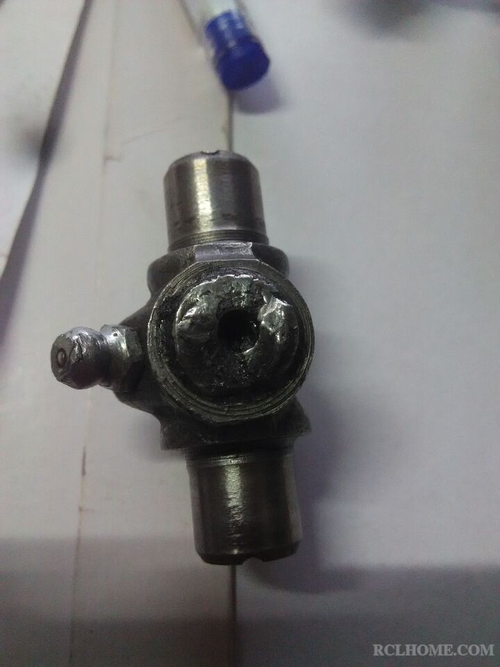

断轴6.jpg 手头四个样件断轴都是沿油嘴方向,另一个方向都无断裂。十字轴在工件过程中四个轴受力理论上都是一样的,会不会存在偏载现象?

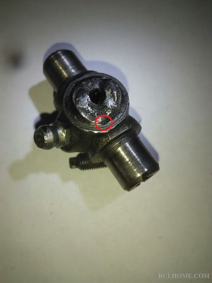

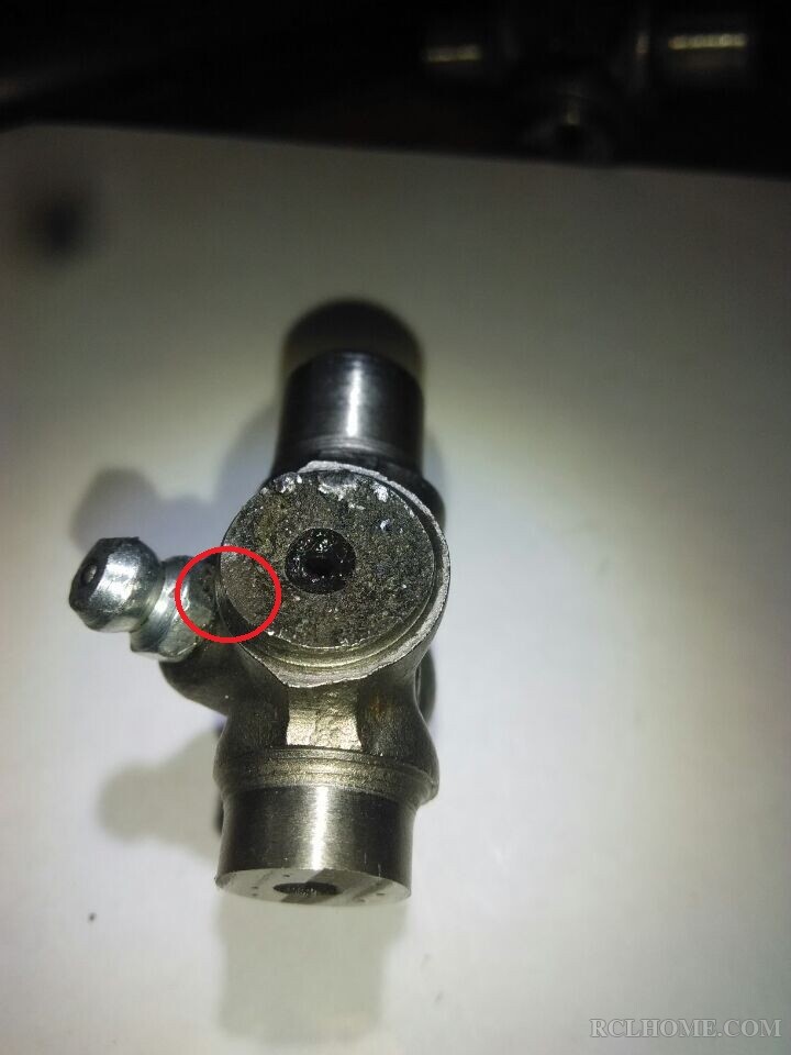

发表于 2015-1-19 14:30:11 | 显示全部楼层
看看这两张图的圆圈位置,用侧光看,光源固定不要动,手拿着零件转动着观察。
磨削问题我认为有点牵强,图告诉我们裂纹可能是在螺纹的齿根上,这个地方不可能磨的。
发表于 2015-1-19 15:34:28 | 显示全部楼层
两个零件断口形貌还有点差别,第一个图有韧性断口特征,似乎是过载以后断在了螺纹齿根的应力集中处。
第二个图看上去是脆断,从你那不清楚的现有图片看,也是疑似在螺纹齿根部先萌生裂纹的。你用无水酒精把断口洗洗干净,然后再仔细观察一下看。
