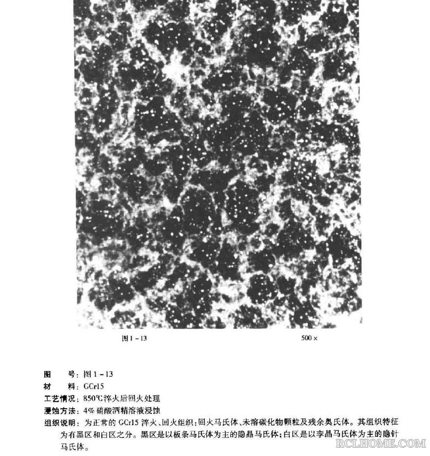

什么因素会影响隐晶马氏体和隐针马氏体的比例?隐针马氏体多会不会降低硬度?

奥氏体晶粒度。

球化后的局部碳含量偏少,会导致淬火回火后白区偏多吗?

隐针马氏体多会不会降低硬度?
这个可不好说。

传一份培训资料(别移到资料区,我想提几点出来讨论一下) - 金相分析 - 热处理之家 - Powered by Discuz!
http://www.rclhome.net/forum.php ... tid=8914&extra=看看14楼高工上传的资料,你会大有收获。
