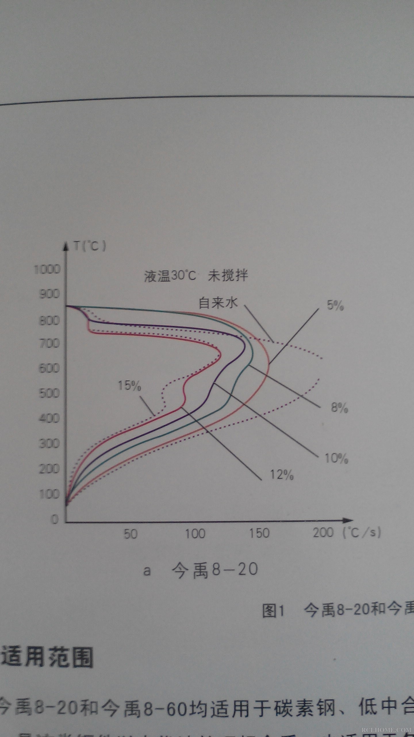

PAG淬火介质的冷却速度能超过水么?
发表于 2015-1-17 13:53:47 | 显示全部楼层
在清水的温度比较高的情况下,PAG淬火介质在高温冷却阶段可能冷速超过水。

发表于 2015-1-18 09:23:27 | 显示全部楼层
PAG淬火介质介于油和水之间!

发表于 2015-1-19 10:27:59 | 显示全部楼层
自来水如果60℃或者70℃呢?

发表于 2015-1-19 11:40:59 | 显示全部楼层
无机淬火液(高温区冷速比水快低温区比水慢得多),PAG(水油之间),类油淬火液 (替代油)

发表于 2015-1-19 14:05:45 | 显示全部楼层
楼主  这个是没有绝对的  如果在同等使用情况下(液温,搅拌强度等)  其高温区和低温区冷却速度肯定是慢于水
如果在不同等的情况下     比图80摄氏度水和30摄氏度的PAG  冷却性能比PAG还要慢也有可能
