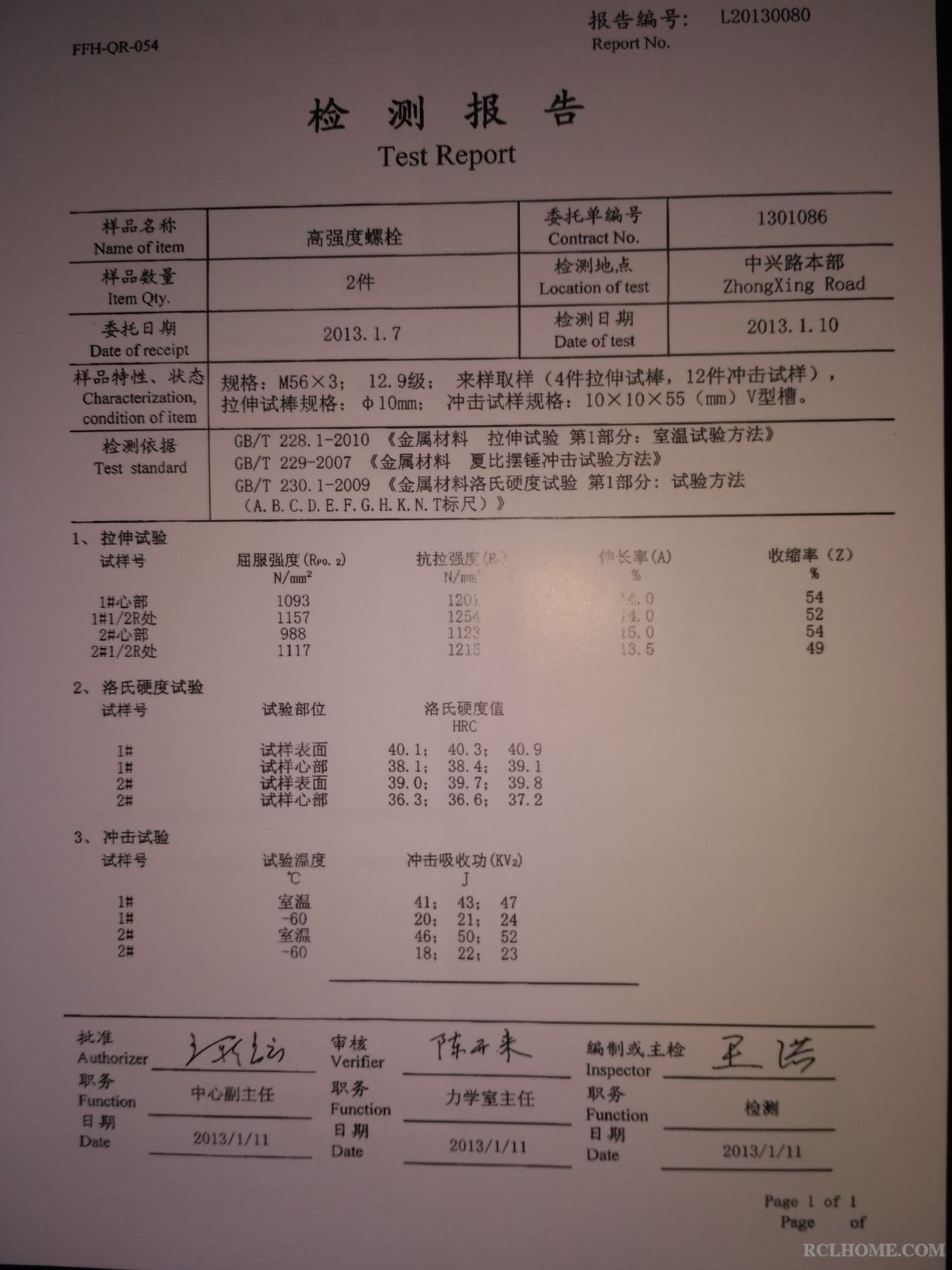

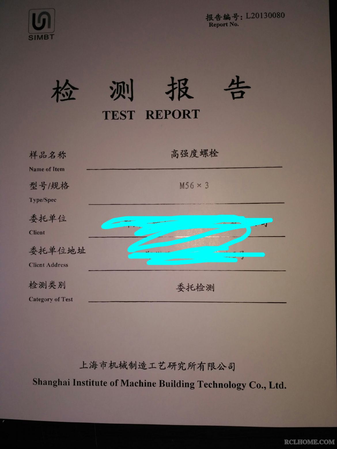

发表于 2017-3-30 15:55:33 | 显示全部楼层
这个是我们做的螺栓,M36----76型号齐全,有需要联系我们
签到天数: 590 天
826
5284
5284
发表于 2017-3-30 15:56:06 | 显示全部楼层
这个是我们做的12.9级高强度螺栓,质量符合国际标准。M36----76型号齐全,有需要联系我们
