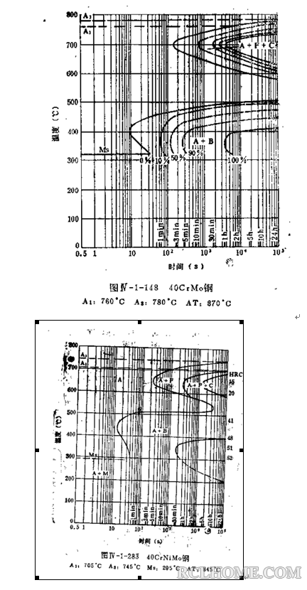

      从两种钢材的合金化结构上分析,C、Cr、Mo、Ni均为提高淬透性元素,但在同等含量下,提高淬透性的程度不同,二者的这三种元素含碳量金合金元素含量也不同,所以,仅从化学成分上比较,二者是难以比出高下的
       大家可以比较一下二者的等温冷却转变曲线

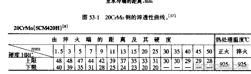

请教王老师:同样是镍的作用,但在20CrMo和20CrNiMo上差别咋这么大呢?
为此还让我上了一次当:一个材料为20CrNiMo产品直径24mm,芯部硬度要求HRC35-48,想想应该能达到吧,我没试样直接在快油里干就没试样大批量干出来了。结果其它项目合格,芯部硬度只有HRC24-28,客户拒收。
幸亏客户自己也有热处理,我说你要是自己淬油能到这个硬度,我就拿回来返工,后来客户试了三天就是做不到就让步接收了{:soso_e144:}下面是端淬曲线 20CrNiMo.png 20CrMo.png
搞不明白里面的机理{:soso_e127:}

首先,淬透性与淬硬性是两码事(用硬度来表达淬透性是否完全吻合?),其次,材料的化学成分是有上下偏差的,即使同一牌号钢,由于冶炼厂家不同,虽然都是符合国家标准同一牌号,其淬透性还是有很大差别的,更何况不同的牌号?何况没有计入其他微量元素?再次,数据提供的只是当时的实验材料、实验设备、实验条件下的数据,不适合所有的状况,只能具备参考作用,而这恰恰是热处理工程师存在的理由,所以,出现这样的情况别见怪。
注:合金元素对淬透性的影响到现在还没有搞明白,虽然单一元素的影响搞明白了,但是多种元素的综合影响还没有完全搞明白,只有一些散乱的规律性。

从上面端淬曲线上看是不是可以认为20CrMo比20CrNiMo淬透性要好呢?

            20CrNIMO的淬透性很差的,小模数(mn=3)齿轮即使采用快速淬火油+强力搅拌,心部硬度也不过26~28HRC的样子
