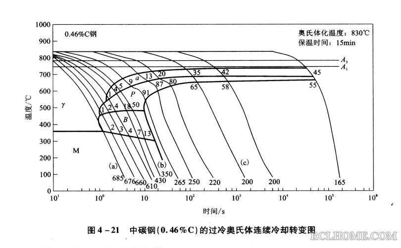

恕我愚钝,现在被一个客户纠结死了,正常正火就是奥氏体化后空冷
现在,客户开始纠结:冬天0℃的气温下,冷速很快,我们如何避免会产生贝氏体?{:soso_e127:}
更纠结的是客户说:没有贝氏体,不代表不会产生贝氏体。{:soso_e126:}
附网上找的一个45#的CCT曲线
45#的CCT曲线,可惜少了冷速

还有CCT曲线是ø3×10mm的小工件做出的试验数据对实际生产中有意义吗?

还在纠结冷却方式问题,零件温度是多少度?贝氏体转变开始是多少度?
只要你的零件温度在保温前没有到达贝氏体转变开始温度,还会有贝氏体吗?从你提供的图上看到的贝氏体转变开始温度是500C左右,保证你的零件不低于500C。就OK了。
你做的连续冷却能保证这点吗?
