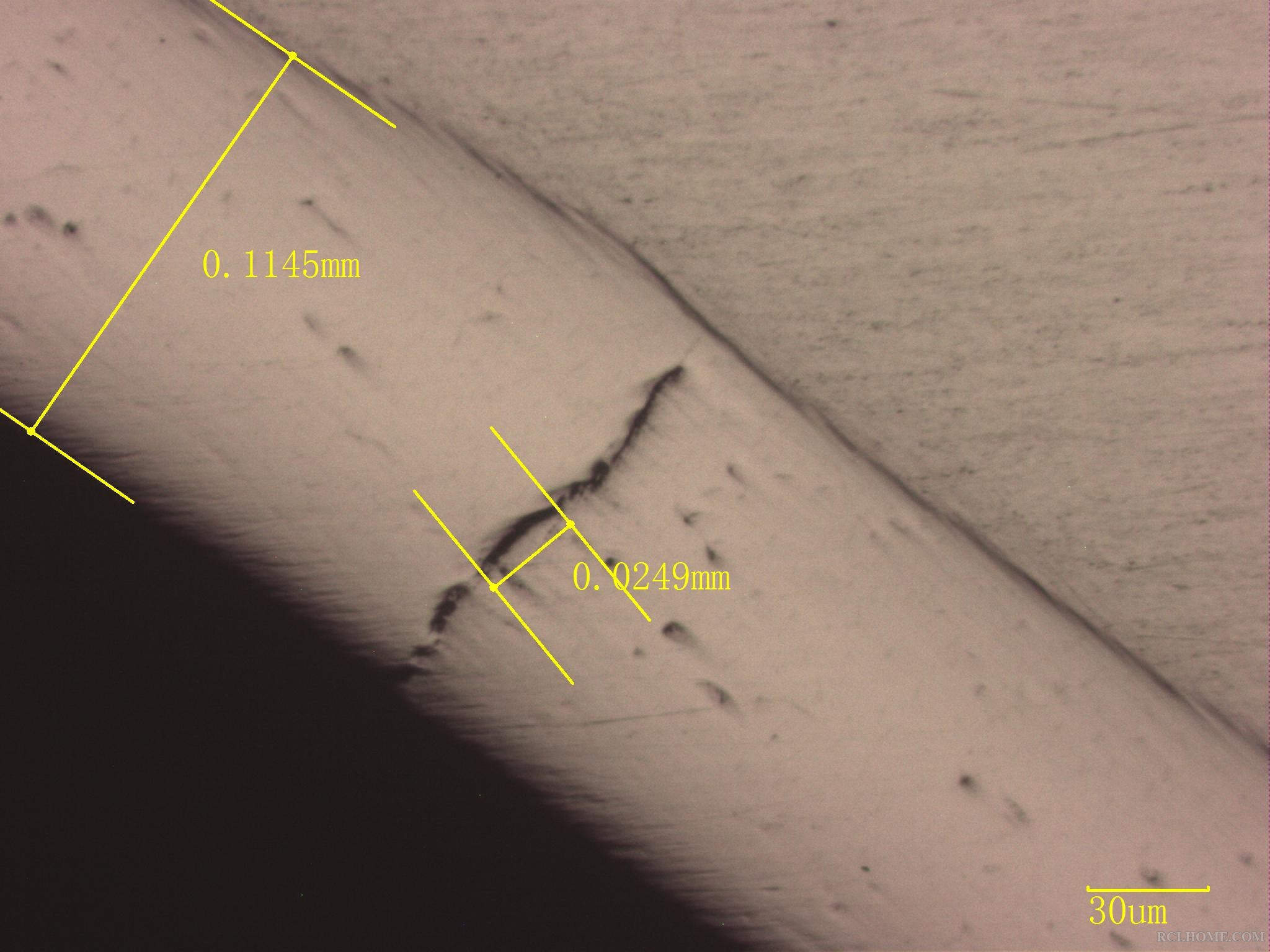

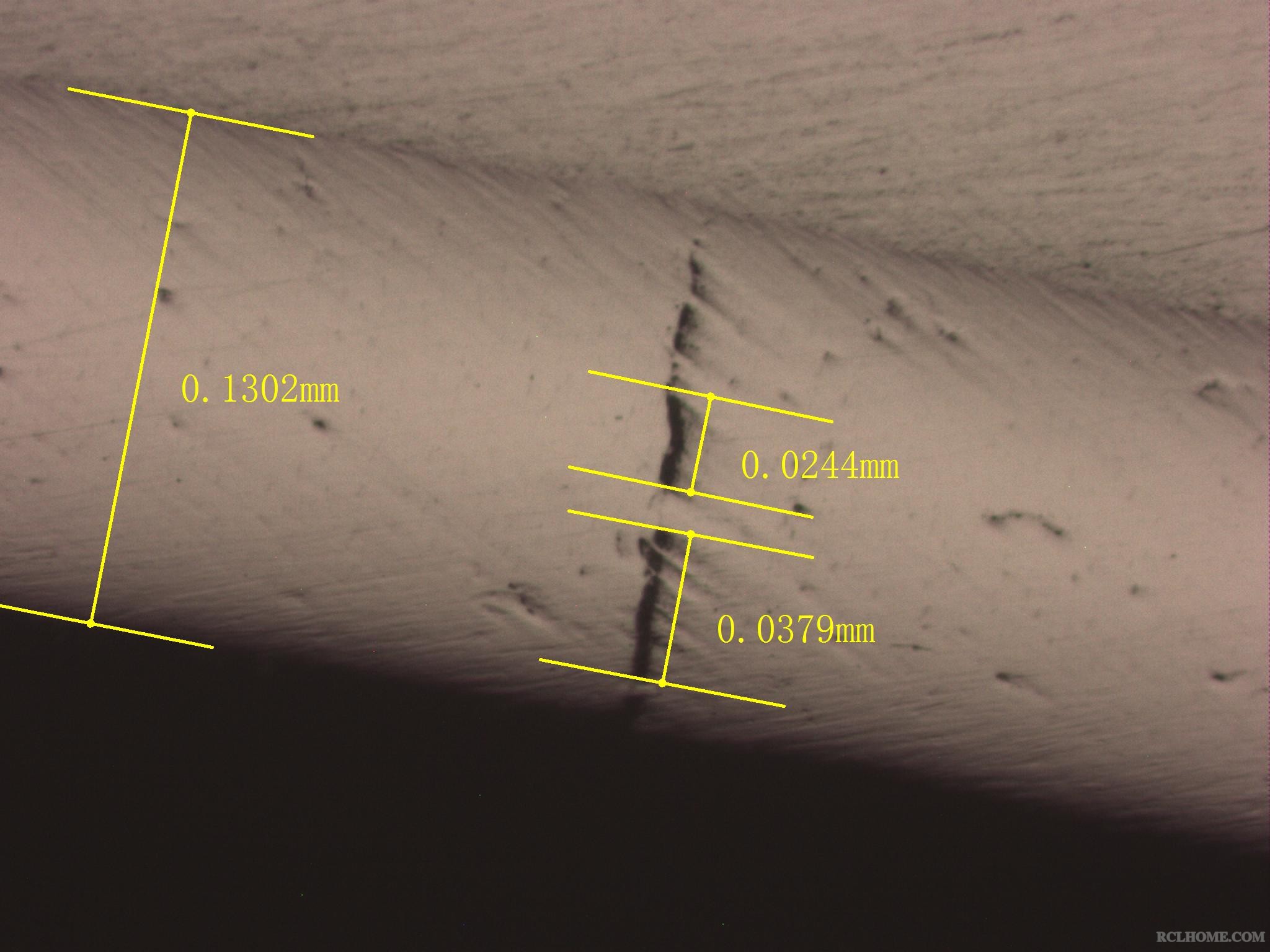

见图片,未腐蚀,材质310S
内孔-25X
内孔-25X
外边缘-25X
外边缘-25X
200-1
200-1
200-2
200-2
200-3
200-3

发表于 2015-1-15 08:37:43 | 显示全部楼层
产品一共多少数量?裂纹有多少?

发表于 2015-1-15 08:52:48 | 显示全部楼层
微裂纹少了,贯穿裂纹就多了
发表于 2015-1-15 09:47:27 | 显示全部楼层
这个0.11mm厚度的一层是镀层吧?
如果是的话,我估计是你制样的时候,由于切割和抛光时的振动,引起较脆的镀层出现开裂现象。

 楼主| 发表于 2015-1-15 19:43:15 | 显示全部楼层
aaron01 发表于 2015-1-15 09:47
这个0.11mm厚度的一层是镀层吧?
如果是的话,我估计是你制样的时候,由于切割和抛光时的振动,引起较脆的 ...
0.11是镀层,
样件采用线切割切割(快丝),就是一个30*10*4mm的板,镶嵌后抛光,问题是孔内就没有裂纹
