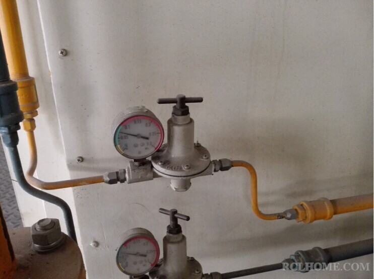

这样小管接大管后的压力还会有0.07MPA吗?
设计合理不?

这里是一个减压阀带了一块压力表,减压阀前的是高压侧,管径变少对系统没有什么影响,减压侧后的影响要看后面的使用情况了,如果出口的口径比较小(如引火嘴)就没有什么关系,如果大(如火帘)就会有影响了。
