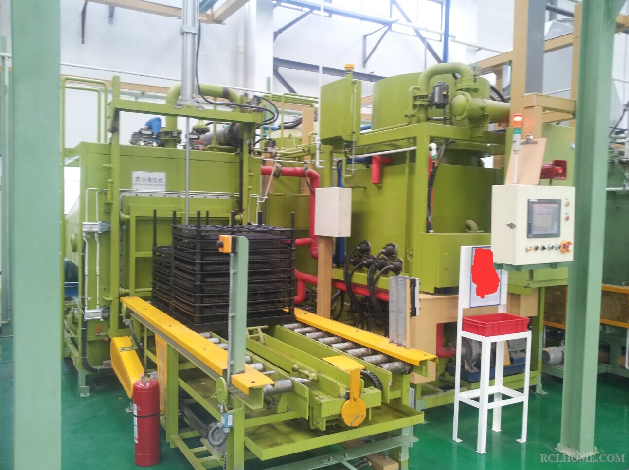

发表于 2015-1-5 16:26:34 | 显示全部楼层 |阅读模式
追求卓越 + 10 立此存照
发表于 2015-1-5 22:51:30 | 显示全部楼层
这是一种带再生装置的真空清洗机;
大概的流程是这样;入炉--- 抽真空----喷淋(清洗剂是用油管加热的)---回液(再生)---烘干
具体的东西还请家里的老师说说。

小袁说的是碳氢清洗机吧。
发表于 2015-1-8 09:30:29 | 显示全部楼层
碳氢溶剂型真空清洗机,我们也在用,06年就开始用了。
传统水基清洗机是像洗衣机那样用洗衣粉的水溶液来洗衣服,因为单单是水的话,溶油能力不行,洗不干净。
干洗店里是用油来洗衣服,利用有机物的互溶性高的物理特性,不加洗衣粉也能把衣服上的油去除干净。干洗完了,把溶剂挥发掉,就完成了。溶剂型清洗机就是类似干洗机那种洗东西方式,去油能力特别好。但是,去其他东西,效果要打折扣。

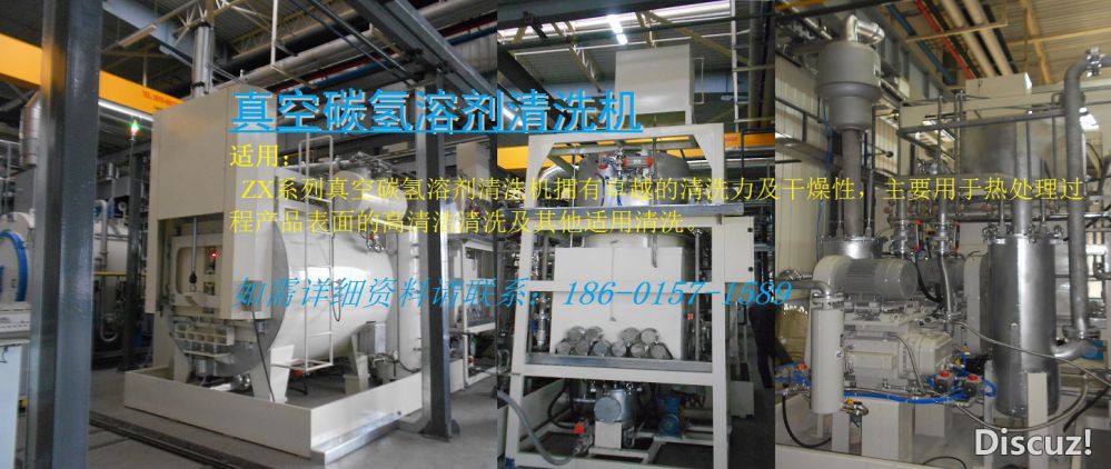

热处理碳氢真空清洗机,适用于热处理前后清洗,由于技术比较复杂国内目前能做的比较少,上海展谐清洗设备有限公司经过多年的技术研究现已完全掌握,欢迎来电咨询,业务联系人潘浩,13661851098
登录/注册后可看大图
                                                                                 上海展谐清洗设备有限公司—环保碳氢溶剂真空清洗机
  上海展谐清洗设备有限公司自成立以来向客户提供高品质工业清洗装备为目标而在不断努力。从单一的清洗机,到连续式全自动清洗设备,再到碳氢真空热处理清洗设备,乃至整体全自动生产清洗设备,已广泛应用于汽车、工程机械、航空、船舶、轴承、齿轮等众多领域,凭借良好的稳定性和有竞争力的性能和成本组合,设备已延伸到美国、日本、印度、韩国、马来西亚、越南、泰国,俄罗斯、印度尼西亚等地。
   产品介绍:环保碳氢溶剂真空清洗机
  本洗净系统使用无公害的对金属切削油、乳化液、防锈油及各种淬火油具有良好溶解性的碳氢化合物作为清洗液,满足热处理工程要求的高洗净质量,是具有安全、环保的真空洗净系统。
  本系统采用独特的蒸气喷淋方式和循环喷淋的复合洗净方式,获得较好的洗净效果。在高真空下用溶剂进行喷淋清洗,对密集装料和形状复杂的零件有较好的清洗效果;在高真空度下用溶剂蒸气进行清洗,将过饱和溶剂蒸气凝时,大量地从工件表面通过,全方位地对处理品表面进行充分清洗,即使带有螺孔或盲孔的工件也有很好的清洗效果,能达到高品质清洗目的;采用大流量溶剂循环喷淋清洗,弥补高真空下喷射可能留下清洗死角,使全部产品及产品的各部位得到充分清洗。
  再生机对清洗液进行连续再生,清洗液的清洁度可被时常保持,保证连续清洗洗净性能不降低。在金属加工油中作为极压添加剂的氯化物经高温常识件加热,会产生氯离子,有可能腐蚀设备及被清洗零件。本系统采用独特的添加剂,对氯离子进行处理,再通过高真空低温蒸馏分离并去除。
  上海展谐清洗设备有限公司碳氢真空清洗机的特点
  **高的安全性能
  所有清洗流程及再生过程均在真空状态下进行,溶剂与空气隔绝;系统所使用的泵及检测装置全部采用本安防爆结构。
  **非常好的清洗效果和干燥效果
  采用独特的蒸气喷淋及循环喷淋的复合洗净方式,洗净效果非常好;热态下进行真空干燥,工件表面无残留。
  **自由的清洗程序选择及设定
  预设三种清洗程序,可选择前洗、后洗或RCD洗净程序;每种清洗流程中,各程序段时间可自由设定。
  **溶剂消耗量少
  清洗及再生均在真空密封容器中进行;系统设置了多处溶剂的回收装置;
  **操作简单,维护成本低
  单室清洗槽,独特的蒸馏系统,结构紧凑,清洗周期全部自动化,操作简单,系统维护成本低。
  **节能、环保
  能源消耗量少;无污液排放,节能、环保。
