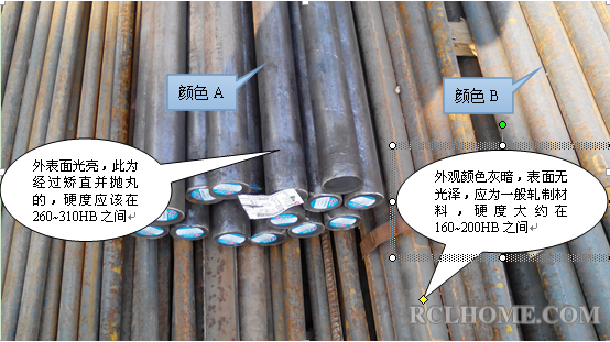

图示颜色A与颜色B的原材料有什么区别?手机拍照效果不是很好,颜色A原材料表面比较光亮,颜色B是热处理后的氧化色,都是莱钢采购,这两种刚才有什么区别吗?

是不是A刚轧出来不久,B轧出来时间有点长了?

这个是一同采购的,具体也不清楚!不知谁能确定一下这2种状态是什么原因?

存放时间不同吧。

飘飘,当心淬火后一个硬,一个不硬。

我也觉得应该不是同批,存放时间长短不一。

现在是一个下料硬!一个还淬裂!
请龟山版主指点!
发表于 2015-1-4 16:01:14 来自手机 | 显示全部楼层
下料硬的应该是有黄锈的,找供应商,淬裂的先找自已,再找原因

做一个化学成分分析、上几张金相组织图片应该不困难吧?

我认为大钢厂一般不会混料,炼钢炉次不同,成分也会有差异,但不会超出材料范围的。 想A种钢材应该是热轧出来时间较短。B的存放时间要长一些
发表于 2015-1-5 11:59:32 | 显示全部楼层
      颜色A应该是经过轧制后,再进行矫直,然后抛丸处理,所以,其硬度偏硬,大约在260~310HB之间;
      而颜色B为一般热轧圆钢,硬度偏低,大约在160~210HB之间

何以有如些肯定说法?没听说过钢棒校直后还抛丸且图中钢棒哪象抛丸过的?

钢棒上有标签,看看是不是一个炉号就知道是不是一个批次的。还有看厂家提供的质保书也可以查个清楚。一个炉号一个批次的那就是存放条件不同造成的,还有就是钢坯厂家分两次不同时间轧制,这个可能性不大但也会有。你一同采购不代表就是一个炉号同一批次生产的。A明显刚生产不久,B明显存放时间较长,还有可能就是AB存放条件不同造成的差异。

事实如此啊,等会儿我给你找个佐证来
发表于 2015-1-5 16:16:38 | 显示全部楼层
绿秋叶 发表于 2015-1-5 13:55
何以有如些肯定说法?没听说过钢棒校直后还抛丸且图中钢棒哪象抛丸过的? ...
让我们回顾一下这个帖子http://www.rclhome.net/forum.php ... 13035&fromuid=8的内容

是不是冷拔的区别?

我们这,钢棒的技术要求是我制订并与钢厂签的,钢厂我也去过不少,次数也不少,钢厂整个工序很熟悉。大家用的大部分是热轧钢棒,除有特殊要求的钢厂才会给退火,一般都是轧后空冷或坑冷。
表面看着较光亮平滑的是因为校直碾压的原因。

        碾压可以视为矫直,但碾压后圆钢表面未必有光泽。
        我在前面给出的结论来自济(源)钢的总工相告

抛丸不可能有这种光泽,抛光或许!你想想你见过的抛丸后的表面,再细的丸粒也不可能打出闪亮的光泽来!
那总工说的这话我是不信的!是坐办公室不到现场的总工吧!

抛丸后是否又经过酸洗就成了这个样子?

       不管咋么说,两种不同外观的钢料,其硬度检测是老孤亲自做的,二者存在较大差异,二者下料锯切时锯条消耗差异很明显

看了以前的贴子,我认为你那光亮的钢棒是正常料,没退火,轧后空冷,看金相组织会有大量上贝氏体,不亮的好象是退过火,看金相,我估计应该珠光体+铁素体。
不过热挤的问题我不认为与材料有关,而与两种钢棒不同的表面状态有关。因为热挤,在1200℃左右,组织是一样的,如果有影响,晶粒度可能会,不知你比较过两种钢的晶粒是否有差异。我说的表面状态是指锈蚀和脱碳,锈蚀严重钢棒表面会出现麻坑,脱碳严重会造成金属内外挤压时流动速度不一致,这两种情况可能会造成工作负荷的差异。

       这个棒料热挤压的位置是中心(的孔),无论表面状态如何,都不会影响到芯部的热塑性变形抗力。问题的关键是材料内部的品质(比如,夹杂物、硬质的异晶相等),外观只是操作工人发现的表象,其实只是外观不同的材质是不同炉次的钢材

既然要研究为什么不做这两种材料的低倍和高倍组织观察,只是猜测对问题解决无益。
从你提供的硬度看,光亮的符合钢厂供货状态轧后空冷,而低硬度的也符合退火硬度。
若是不光亮的钢棒也是轧后空冷,那么这个硬度你还真要小心了,可能混料了,是低碳钢棒。
你们一定没去做材料确认吧?

      本帖扯远了,原本是讨论楼主的问题,我在前面已经明确我的观点,并提供了我检测的硬度数据,这些硬度测试值与楼主提供的两种状态材料的“软硬”是吻合的。至于其它情况,您可以到我提供的两个帖子(链接)跟帖参与讨论

       你说的“光亮的可能混料了,是低碳钢棒”并不存在,我提供的证据所涉及的两种外观,不仅做了才知化验分析,均符合GB/T3077-1999中的40Cr成分标准,而且,在后续的热处理调质中,两种状态的材料采用同一设备、同一工艺进行调质,其硬度并无任何异常
