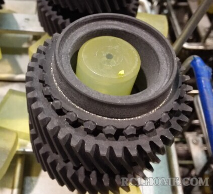

这个磷化表面怎么会这样子的 ?
发表于 2014-12-29 21:57:06 | 显示全部楼层 |阅读模式
如图: QQ图片20141229220225.jpg

发表于 2014-12-30 10:45:44 | 显示全部楼层
具体处理过程未知,如何判案?

发表于 2014-12-30 11:52:52 | 显示全部楼层
第一感觉是磷化渣太多了。

 楼主| 发表于 2015-1-5 23:46:22 | 显示全部楼层
陶瓷韵 发表于 2014-12-30 11:52
第一感觉是磷化渣太多了。
渣多了是因为磷化液浓度高了吗?

发表于 2015-2-2 13:40:57 | 显示全部楼层
我能说至少表面看起来不是很好吗...我们也有几种需要磷化的零件,磷化后表面褐色,摸起来很润,没有白粉状的东西。。。

发表于 2015-2-2 13:44:05 | 显示全部楼层
感觉你的磷化液可能使用时间比较长了,另外表调也不是很好,不然的话,磷化膜不会泛白的感觉。此外,你们检测磷化膜的哪几项啊,膜厚,晶粒大小合格吗?
 楼主| 发表于 2015-2-4 23:09:12 | 显示全部楼层
曾经最美 发表于 2015-2-2 13:44
感觉你的磷化液可能使用时间比较长了,另外表调也不是很好,不然的话,磷化膜不会泛白的感觉。此外,你们检 ...
老师好,
我们这里检测的是膜厚;

发表于 2015-2-5 08:58:11 | 显示全部楼层
小袁 发表于 2015-2-4 23:09
老师好,
我们这里检测的是膜厚;
不敢当,只是我们这里正好有两种零件要磷化,检测颗粒度,膜厚,腐蚀坑
