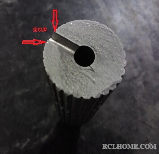

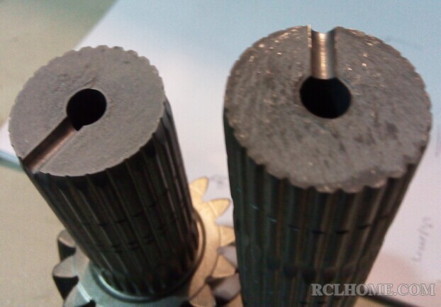

昨天晚上矫直工序出现了4起工件被压断事故,
具体情况是这样子的,同一炉产品在矫直时,第一次出现了压断情况,
在班长观察下,继续压第二根,又断了,连续断裂;
然后与另一台矫直机的压头对调,之后也都先后出现了断裂情况;总计4个轴子被压断了;
下面是我发现的一些细节和疑问:两个压头磨损挺严重的,凹下去估计有2-3mm了;                                                    我们的矫直最多次数为20次,这里是否太多,会不会造成工件的疲劳断裂;
                                                    矫直机应对每种工件都有不同的程序,矫直工件不同的变形量所需要的力应该都是在测试的时候设置好的,
                                            是否会存在这个力失控的情况?会有报警提示吧?
这是图片: QQ图片20141225220825.jpg QQ图片20141225220920.jpg
从轴的端面裂纹扩展方向来看,裂纹源都是在如图所示的通孔与轴外圆的直角相交位置:
这个位置在受力时容易因应力集中造成断裂,能否校直的时候在轴向长度方向避开这个通孔位置加载?
或者转过去180度加载?另外,有没有可能在通孔末端加个倒角,来改善应力集中程度?
141
542
542
这个位置在受力时容易 ...
回严工,我们这工件普遍都是靠近这个部位变形量大,主要都是压这里的,
那个孔没倒角的。
发表于 2014-12-26 19:47:16 | 显示全部楼层
那个孔没倒角的。 ...
一定要这样压的话,压头上动脑筋,改压头形状,增大接触面积,避免应力集中。
发表于 2014-12-26 19:50:44 | 显示全部楼层
另外,热处理考虑如何减小这个孔口附近的外圆变形量也是治本的方法,比如热补偿的方法,让此处温差减小。
