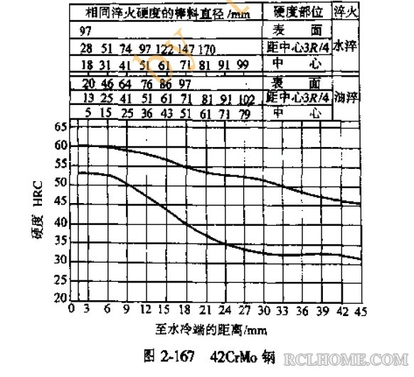

材料 42CrMo

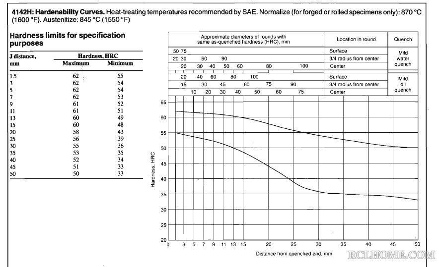

4142H:

42CrMo:

这张图是不是缺了试验条件?
正火温度及奥氏体化条件。。。。
发表于 2014-12-24 14:05:22 | 显示全部楼层
搬运工 发表于 2014-12-24 14:00
这张图是不是缺了试验条件?
正火温度及奥氏体化条件。。。。
淬透性试验数据按照标准是有试验条件的,不需要加,除非使用了非标准规定的条件。

这张图里就有。

看看这个标准,对这个材料,要求的就是870C正火,845C淬火。 ASTM(A255-02)钢的淬透性试验方法 1.pdf (116.32 KB, 下载次数: 19)

端淬是限定很多条件的试验方法,试样尺寸,水淬的水温,喷水管管径,试棒加热温度,时间等等等等都有严格的要求,不然就不能说是淬透性试验了,数据也无法比较了。
