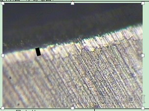

我最近在做一个客户的3Cr13材料的产品,客户提出盐雾试验要求96小时以上,我们做的只能到48左右,中性盐雾。据说光亮层厚度可以决定盐雾试验是这样吗?请教高手?
下图是我们自己做的光亮层检测,麻烦帮忙看下,光亮层只有3-4um,这样正常吗?
这张图是那到第三方做的。

建议,不做氮化,直接做盐雾试验,或者表面镀镍处理后做盐雾试验,估计就达到要求了。{:soso_e120:}

      根据你的描述,应该是白亮层,而不是光亮层。请注意规范使用行业术语,否则会产生歧义

        看你上传的图片,你们自制的试样很粗糙,仿佛未经精磨和抛光。可否介绍一下你的QPQ工艺?

你那个500倍的金相里没看见白亮层啊

上面的那个图是1400倍的。

580度氮化3小时。材料3cr13
