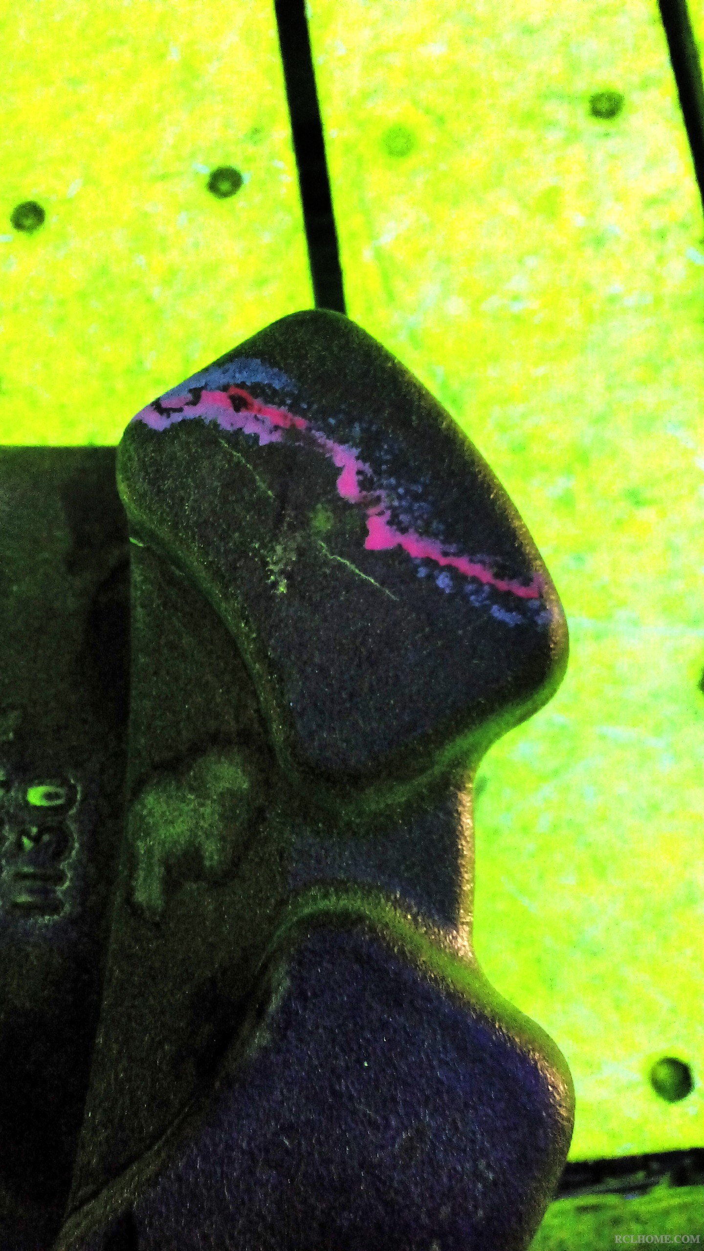

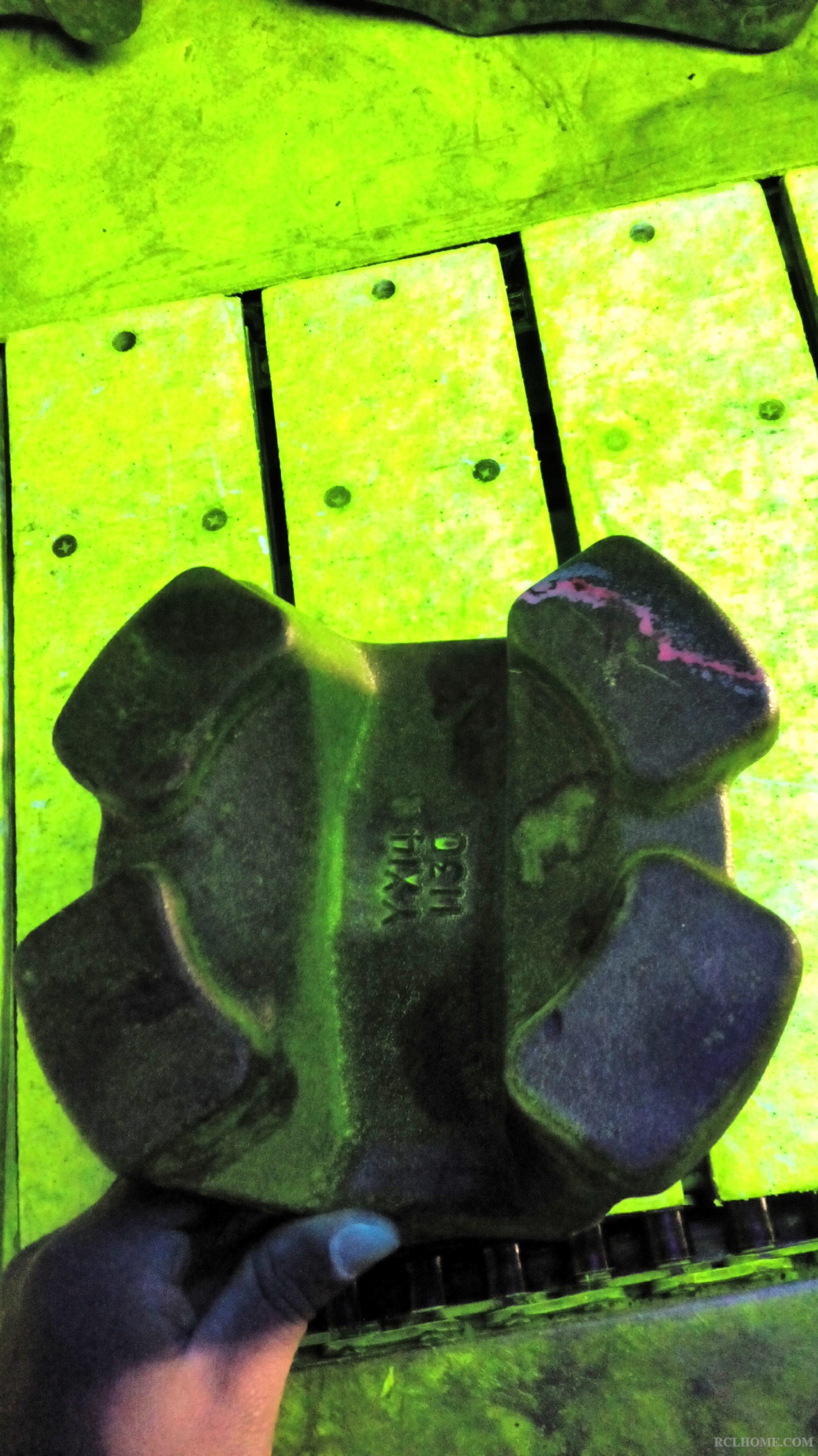

 楼主| 发表于 2014-12-19 16:13:07 | 显示全部楼层
宏观形貌是这样的,磁粉显示的白线就是裂纹
是锻造余热淬火吗?
我怎么看楼主上传的照片像是锻件?铸钢?

这是裂纹的形貌

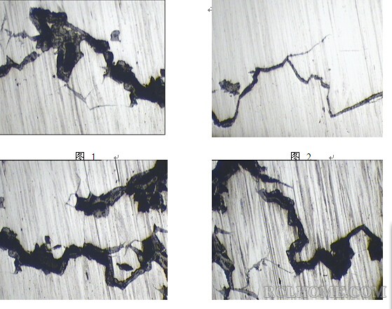

发表于 2014-12-21 08:58:02 | 显示全部楼层
看这些裂痕,锻件一定存在很严重的问题
发表于 2014-12-21 09:00:49 | 显示全部楼层
       可以对这些开裂件取样进行全面检测,同时想办法把这些开裂件弄一件剖开断口,进行断口分析。再对未经处理得锻坯随机抽样做金相、晶粒度分析
